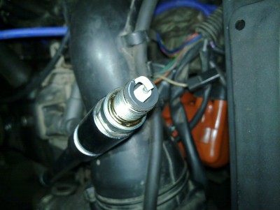

Właśnie akses pisał, że dławi się -- jakby coś czasem paliło. Może zalewa przez jakiś problem ze ssaniem?
akses, skąd jesteś? może w pobliżu jest jakiś doświadczony Klubowicz który mógłby rzucić okiem na Twój silnik?
mój poprzedni post, chyba mało istotny :P
BTW., aż dziwne że mam takie czyste świece; ostatnio turlałem się na niskich obrotach i na krótkie dystanse...Ok co do większego rozrzutu dawkowania paliwa na gaźniku, ale... nawet przy znacznie zbyt bogatej mieszance powinieneś mieć czysty izolator ceramiczny (gdy silnik już popracuje!) -- to zależy od temperatury tego izolatora. Tak samo z elektrodą boczną. Jeżeli świece mają niewłaściwą wartość cieplną -- czyli oddają zbyt dużo ciepła do silnika i są zbyt zimne -- wtedy osad nie wypala się lecz nawarstwia. Na ile wiem o_o;;
Ta czysta świeca to taniutka NGK BCP5E; wartość cieplna 5 na skali NGK; zalecana wg. producenta do silników 1.1 i 1.4 z rodziny TU (w Peugeotach, Citroenach itd.).

to podziwiam ja mam uwalone jak malo co a wymieniam swiece praktycznie co rok, fakt ja odpalam samochód jakies 60 razy dziennie i wymieniam olej co 3-4 miesiące ( 10 000 km) niestety taka praca oO a pug ma ciezko ale do Włochy , Chorwacjie, Słowacje i Czechy widział
