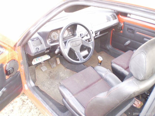

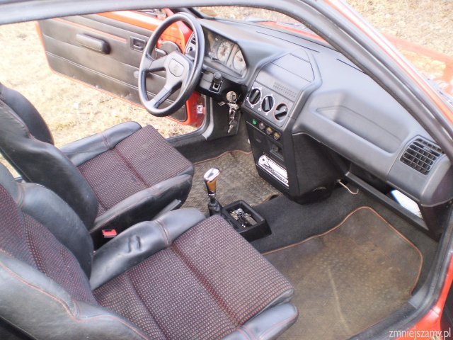

W środku to za kolorowo nie jest brakuje takich rzeczy jak osłona lusterka lewego,osłona dźwigni ręcznego,kieszeni w boczkach brak.Jak sam zauważyłeś Tomek brakuje podpory tylnej półki a sama półka jest szara,no i spinki do klapki bezpieczników.Ale z czasem postaram się wszystko uzupełnić,wieczorem będą foty wnętrza

Dzisiaj została założona osłona dźwigni ręcznego,półka zmieniła kolor na czarny i został naprawiony lewy stop któremu brakowało masy.Parę fotek
