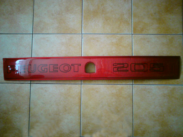

Trzeci post z rzędu. Powiem tajemniczo - zbrojenia zaczęły się już dawno, ale w ciągu tego tygodnia doszło parę rarytasów, że aż chciałoby się je zakładać od razu...No, ale nie - poczekam i wrzucę wszystko na raz. Zdjęcia też będą jak wszystko już odbiorę i będzie leżeć piękne i świecące w domu. Co niektórzy już wiedzą co czeka Indiane, niektórzy się dowiedzą w najbliższym czasie. Będzie "prawie" jak u Orfistera, a jak uda mi się jeszcze parę części dorwać, to i jemu rzucę rękawice.
No ok - zaczynamy z wkurzaniem was moimi fotkami, których albo nie umiem robić, albo coś.
Większego nie będzie! O!
Nówencja....
Nówencja....

Czy na pierwszym zdjęciu widzę kawałeczek napisu "Delphi"? :mrgreen:
A co do blendy - jest piękna. Ale jak pokazuje przykład Babelo, do Indiany niespecjalnie pasuje...
Posty: 4593
Re: Peugeot 205 Indiana
Raf: bingo ;)
Co do blendy, to ta jest inna niż ta którą miał Babelo.
Czyli będzie trzeba trochę następnych zdjęć porobić.

a nie chcesz sie pozbyć tej co masz??
Posty: 4593
Zależy którą ;]
Tą nówkę, odblaskową od GTI, ale lekko pękniętą na boku, czarną "idealną", czy czarno-szarą średnią?
tą którą masz obecnie na aucie :mrgreen:
