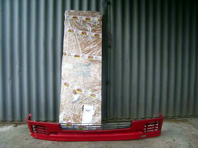

Mikołaj w tym roku odwiedza mnie bardzo często. Codziennie przynosi mi jakieś paczki i podkłada w różnych dziwnych miejscach...
W bagażniku znalazłem hamulce od Xonaxa i sprężyny od Kamkilera A tutaj pod garażem kolejna paczuszka. Nieco większa. Na dole nowa dieselkowa dokładka. Jeszcze czerwona.
