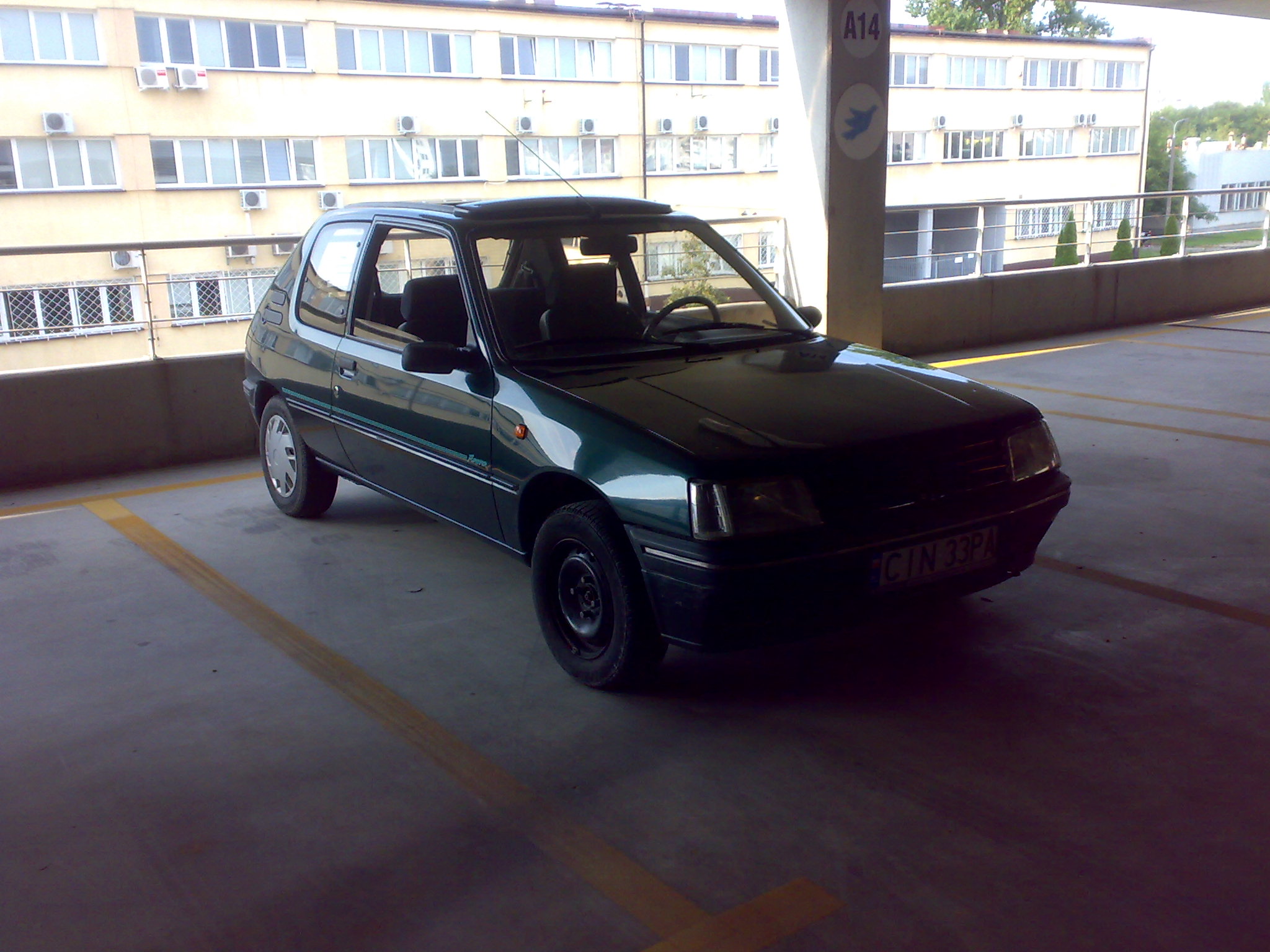

Forever rozpoczął swój drogowy byt w 1995r opuszczając salon Peugeota w Niemczech. Miał tam dwóch właścicieli. W 2004r. w prezencie od męża otrzymała go pewna nauczycielka z Inowrocławia, której codziennym zajęciem było tłumaczenie dzieciom nie wyższym od krasnala ogrodowego czym jest ruch wirowy ziemi. Z uwagi iż szkołę w której uczyła widać było z posesji jej domu, Peugeot przez 4 lata najechał tylko 40 tys. km co w połączeniu z dwójką poprzednich użytkowników dało mu przebieg 149 tys. km.
Teraz trochę suchych danych technicznych:
Peugeot 205 Forever:
- rok produkcji 1995
- silnik 1.1 z gamy TU
- moc 60 km
- przebieg przy starcie projektu 149 700 km
- skrzynia 5-cio biegowa
- seryjne zawieszenie, na pojedynczych wahaczach
- hamulce tarczowe z przodu - 247 mm niewentylowane
- tylna belka bez stabilizatora, hamulce bębnowe
Wyposażenie:
- elektryczne szyby przód
- uchylne szyby tył
- duży szyberdach
- oryginalny centralny zamek z pilotem na podczerwień
- ogrzewanie tylnej szyby :)
Na samym starcie w aucie wymieniony został rozrząd z pompą wody oraz wahacze z przodu. Wiedziałem że zanim dojdzie do zmiany silnika przejadę jeszcze parę kilometrów także wolałem nie ryzykować, z kolei pukanie w zawieszeniu irytowało na tyle mocno, że musiałem coś z tym zrobić. W silniku rozgościł się nowy olej, a o właściwe oświetlenie komory spalania zadbały nowe świece.
