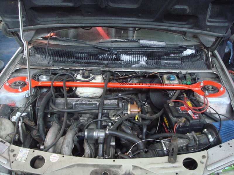

a z jakiego materiału robiliście rozpórkę, też czekam na foto :?:
Michal gti
Posty: 897
Lokalizacja: Wawa
Re: Opinie o rozpórce
Post autor: Michal gti »
Rozpórki wykonane z rurek stalowych, średnice takie jak OMP, Sparco.
Może niedługo będziemy mieli giętarkę, to jeszcze ładniejsze będą :wink:

a jaka jest średnica tych rurek?
Florek2b pisze:a jaka jest średnica tych rurek?
1 cal.

Widzę, że w Mi16 pasuje ładnie, ale w seryjnym gti będzie ciasno koło filtra :Y Wiem, bo jak doginałem dla siebie to właśnie w miejscu puszki filtra był problem.

Maro.wow99 pisze:Widzę, że w Mi16 pasuje ładnie, ale w seryjnym gti będzie ciasno koło filtra :Y Wiem, bo jak doginałem dla siebie to właśnie w miejscu puszki filtra był problem.
mnie to nie boli, bo przy mojej wydumce i tak sie powinno zmieścić :P
to ja najpierw spróbuje sie pobawić sam, a jak mi nie wyjdzie to zgłosze sie do Michała :P
