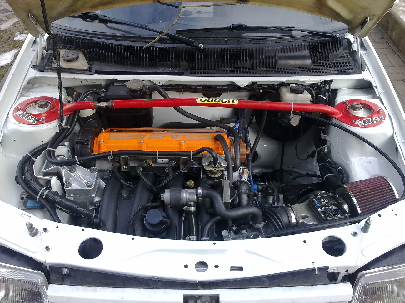

auto zapalilo bez wiekszego problemu.
Aktualnie jestem w trakcie docierania silnika.
wyglada na to ze wszystko poskładane jak nalezy.
w instalacji elektrycznej silnika armagedon!, a dokladniej wewnątrz auta, przy kompie wszystko luzem. Musialem powrocic do seryjnego sterowania silnikiem gdzyz auto nie bylo strojone na swini i boje sie zeby nie jezdzic na zbyt ubogiej mieszance czy wyprzedzonym zaplonie.
Bede na bierzaco informowal jak i wstawial jakies foto relacje z przeprowadzanych upgrade-ow.
dzisiejsze foto po jezdzie probnej - jak wspomnialem jeszcze z przelywka itp.

A jak poradziles sobie z kolektorem wydechowym?
						- buniooo
 - Posty: 508
 - Lokalizacja: Dolny Śląsk
Re: Peugeot 205 Mi16
wydech to nie problem. delikatnie zmienilem przez wyciecie kawalka kolektora  tuz nad flansza  mocujaca do downpipe kat zejsca do reszty wydechu. wszystko sie miesci bez problemu.
Gdzie taką rozpórkę mogę dostać ?
