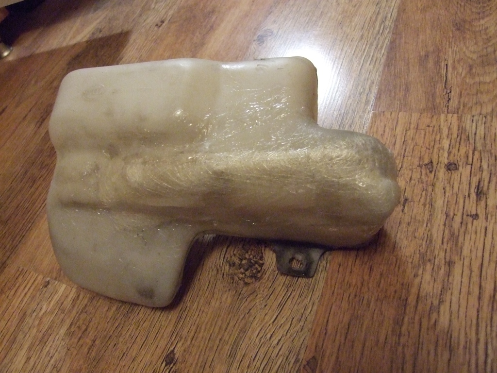

naprawa zbiornika spryskiwaczy
Re: naprawa zbiornika spryskiwaczy
grzesiek309 pisze:Jeśli nic nie wymyślisz, możesz pokombinować z odtworzeniem zbiorniczka z laminatu. Niestety pochłonie to dużo pracy :(
Jutro zobacze co da sie zrobić na uczelni. Mam tam laminaty i coś pokombinuje
Jest też inna opcja - pompka z dwoma wyjściami:
http://allegro.pl/pompka-spryskiwacza-p ... 93893.html
cejot pisze:Jest też inna opcja - pompka z dwoma wyjściami:
Ale wtedy zbiorniczek ory z 205 starczałby na około 5 psiknieć bo tak jak pisał Para, kły maja w sumie 4 dysze
Martinoo pisze:
Ok, nie wspomniałem o jednej rzeczy. Te wyjścia są wyzwalane osobno. Jak? lewe obroty silniczka to jedno wyjście, a prawe obroty to drugie wyjście. Jest to realizowane przez różne podawanie plusa i minusa. Ta pompka używana jest w nowszych modelach Peugeot do uruchamiania spryskiwacza przód/tył.
Oczywiście osobne uruchamianie tych spryskiwaczy ma swoje plusy i minusy, ale jest to jakiś pomysł w momencie, kiedy nie posiadasz tego dodatkowego zbiorniczka.
Jeśli chodzi o zbiorniczek to nie wiem jak z wymiarami, ale może coś takiego: http://allegro.pl/zbiorniczek-spryskiwa ... 87027.html :?: Zdaje się, że ma elastyczny wlew, więc łatwiej by było kombinować z zamocowaniem.
Post autor: dexen »
Jeżeli znajdziesz kawałki plastiku odpowiedniej wielkości i kształtu, to klej termiczny (z tzw. `glue gun') powinien dać radę: wytrzymać wiele lat i agresywną chemię. Kleiłem tak kilka różnych plastików, w tym awaryjna naprawa prawego tylnego klosza :D
Dla lepszej wytrzymałości kleisz na zakładkę raczej niż na styk.
Mam na myśli takie cuś: http://allegro.pl/dremel-glue-gun-910-p ... 12396.html
cos bede kombinował, jak tylko uda mi sie cos zkleić to dam znac.
Ten zbiornik z 306 nie wiem czy nie był by za szeroki
Post autor: Florek2b »
dexen pisze:Jeżeli znajdziesz kawałki plastiku odpowiedniej wielkości i kształtu, to klej termiczny (z tzw. `glue gun') powinien dać radę: wytrzymać wiele lat i agresywną chemię. Kleiłem tak kilka różnych plastików, w tym awaryjna naprawa prawego tylnego klosza :D
Te "laski" do tego pistoletu są z PE (polietylenu) i z klejeniem takiego zbiorniczka może być różnie, ale tak jak pisałem niema tam praktycznie żadnego ciśnienia, wiec jak nieodpadanie samo to będzie sie trzymać, warto spróbować :)
Klej termotopliwy popłynie wraz z pierwszymi upałami :(
grzesiek309 pisze:Klej termotopliwy popłynie wraz z pierwszymi upałami :(
Ja nie jestem tego taki pewny.
Post autor: dexen »
Jakoś trudno mi w to uwierzyć żeby zbiornik nagrzał się > 60 stopni. W kazdym razie są różne materiały do wyboru, o różnej odporności na temperatury: http://en.wikipedia.org/wiki/Glue_Gun
Kleiłem takim obudowę lusterka zewnętrznego. Pewnego dnia w czerwcu pug wyglądał jakbym miał katar :P Z lusterka wisiał glut z kleju 8)7
jutro bede podejmował próbe sklejenia laminatem. Rozmawiałem dzis z panem na uczelni odpowiedzialnym za warsztat i jutro bede z nim kombinował
Dzis zbiornik został sklejony żywicą i matą, powinno trzymać.
jest gites 8)7
wytrzyma 100lat
