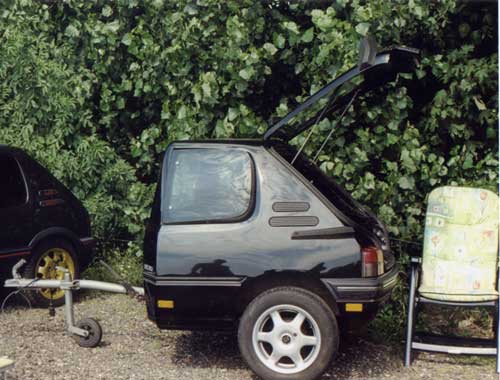

Jak wygląda rejestracja takiej przyczepki,jakie koszta i czy jest potrzebny dowód rejestracyjny z samochodu?

Fotka oczywiście jest poglądowa.Ja chcę zrobi w wersji pickup i trochę dłuższą

Zapytaj na Stacji Kontroli Pojazdów czy taka samoróbka zostanie zarejestrowana.
Re: Przyczepka z 205
przyczepe mozesz sobie samemu zbudowac tylko musisz spełniac wymogi żeby ja zrejestrować. Tzn. musi mieć światła.
Jedziesz z takim czyms na przegląd tam wystawiaja ci papier że mozna rejestrować i tyle w temacie

z dyskusji w Przepisy dotyczące jazdy z przyczepą masz link do dość czytelnego spisu wymagań technicznych: http://prawo.legeo.pl/prawo/rozporzadze ... 24.11.2011
Przy czym ciebie interesuje przyczepka marki `SAM' (czyli samoróbka :D), i to zapewne `lekka', gdzie DMC (czyli Dopuszczalna Masa Całkowita) <= 750kg. W skrócie, musisz mieć światła i:
- albo hamulec roboczy, np. najazdowy -- możesz kupić gotowy dyszel najazdowy i podłączyć do linek ręcznego z tylnego mostu PUGa, i wtedy DMC przyczepy musi być <= rubryczce O.1 z dowodu rejestracyjnego auta (przy PUGu masz 800 lub 700kg)
- albo bez hamulca, ale dodatkowe połączenie z dyszla do samochodu wg. odpowiednich warunków, i wtedy DMC przyczepy musi być <= rubryczce O.2 z dowodu rejestracyjnego auta (przy PUGu masz ok. 400kg).
Dla większych aut masz większe limity przyczepek, np. klekocix pisał, że jego Octavia ma odpowiednio O.1 == 1200kg i O.2 == 600kg.
Gdzieś czytałem, że jeżeli chcesz zarejestrować przyczepkę SAM to wpiszą ci ładowność do 500kg, a nie więcej (ładowność + masa własna = DMC).
