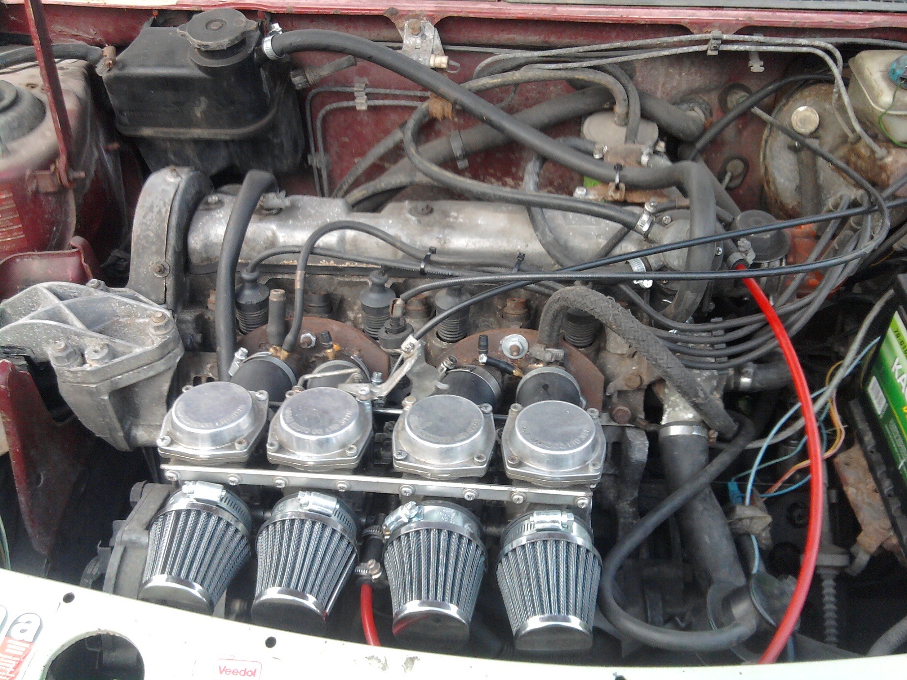

Dobra autko odebrane po raz drugi i tym razem jest dużo lepiej przynajmniej tak mi sie wydaje

dobra auto stało bo musiałem dorobić na zamówienie linkę do ssania
przy okazji zrobiłem troszkę porządku pod maską
A przed chwila coś mnie tknęło i stwierdziłem że muszę przejechać
pod ręką miałem tylko telefon wiec mało co widać ale jak jest w opisie ruszam gdzieś w 2 sek, a 100km/h pokazuje się w jakiejś 10sek
Tyle wg danych miało nowe 1,9 GTI, ale ja gdybym nie miał w ręku telefonu było by lepiej
http://www.youtube.com/watch?v=w5Nj6r58x28

Pogrzebałem troche dziś przy autku, odpaliłem po zimie.
Ale problem z przed zimy pozostał (mimo, że poprawiłem membrane) nie pali na jednym garze i nie wiem dlaczego
Sprawdziłem kompresje na wszystkich cylindrach w poszukiwaniu przyczyny i na wszystkich jest w granicach normy
a na tym jednym jest dokładnie 11bar
nie wiem co jeszcze mogę zrobić Przecież nie pojada na tripa na 3 garach

Re: Pug 1,1 > 1,9 czyli z monowtrysku na gaźniki z motoru
A na pewno brakuje ci tam paliwa? Sprawdzales swiece i to czy iskra jest i jest w dobrym momencie?
- Florek2b
swiece i ogolnie oskre tez sprawdzalem. jutro jeszcze troche powalcze
odpal auto i wstrzyknij bezpośrednio do gardzieli gaźnika który 'nie działa' trochę paliwa i zobacz czy silnik zacznie równo chodzić. Tak najprościej sprawdzisz czy faktycznie to wina gaźnika
To pytaj Dzieje sie tyle, że czekam na nowe gaźniki Bo na 3 jeździć sie nie da
