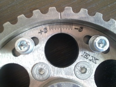

walki poczekają jednak, bo teraz z nudów zabrałem sie za regulowane kolka rozrządu
Wykonuje je na podstawie ory z mi16, zakres reg to ok +-7 stopni (więcej nie potrzeba)
Obecnie tylko przymiarki
za tydzień a możne na koniec tego będą konkrety.

Praca przy kolkach zakończona.
Został montaż i ustawienie rozrządu idealnie wg znaków PSA.
Jako ze wcześniej na walku ssącym miałem kolo z oznaczeniem 4 (ILC 106 stopni) a teraz zakładam 3 (111 stopni - wałek z wersji 148km) muszę wyprzedzić je ok 4-5 stopni aby powrócić do serii D6C.
Kolo wydechowe jest w obu wersjach takie samo.
Zabrałem się tez za obudowę rozrządu aby bez możliwości demontażu mieć wgląd na kola,przestawiać je i kontrolować czy wszystkie śruby są jeszcze na swoim miejscu:D
W tygodniu montaz i zobaczymy, pokręcimy później wystroimy i...

Super wyszło
Bardzo mi się podobają twoje customowe rzeczy do puga
Re: Peugeot 205 Mi16 Ecu Master FI
Czym robiłeś napisy? Laser i farba czy inaczej?

Tylko laser, znak na kole poprawie farba.
