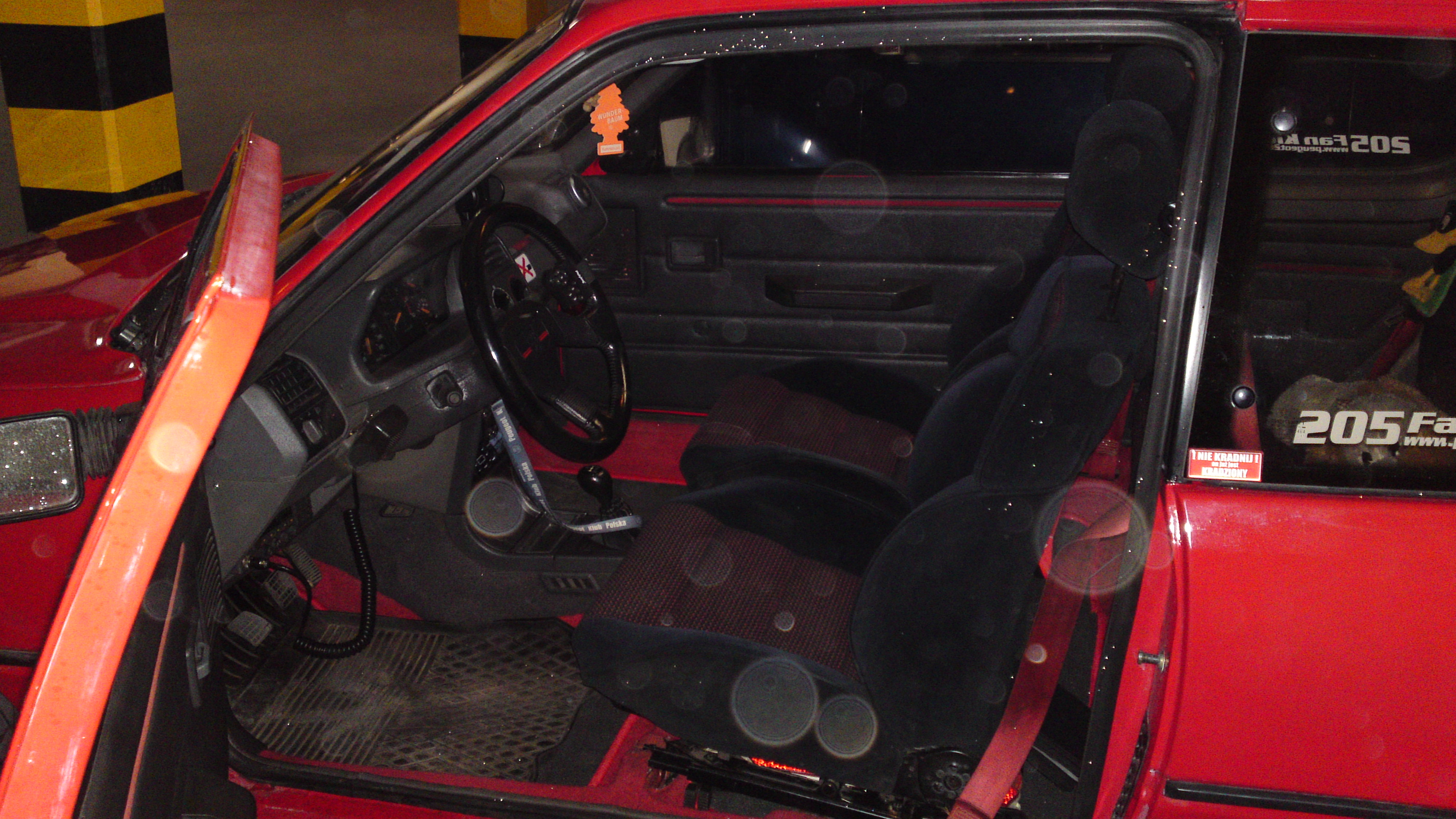

Dziś sobota mineła bardzo owocnie. dokończyłem zakładanie foteli od 309 GTI. Są super mega wygodne w porównaniu do ory 205 GTI.
Dodatkowo zamontowałem listewki do przedniego zderzaka i w koncu na tylnym zderzaku pojawiła sie czerwoona listwa.
W pugu zostały również w pełni uruchomione spryskiwacze reflektorów a na konie dnia auto odkurzone i umyte

Na zdjęciu wnętrza widać że masz skróconą dźwignię zmiany biegów? Ile masz wzrostu,dobrze Ci się tak jeździ?:) Pytam bo się zastanawiałem nad takim zabiegiem bo gała w pugach strasznie wysoko:)

Tak mam skróconą ale przy wzroście 185 jeżdzi się całkiem ok. Mimo tego chce zmienić na normalną wysokość. Skrócone jest o około połoweoperatorbazooki pisze:Na zdjęciu wnętrza widać że masz skróconą dźwignię zmiany biegów? Ile masz wzrostu,dobrze Ci się tak jeździ?:) Pytam bo się zastanawiałem nad takim zabiegiem bo gała w pugach strasznie wysoko:)
Fotele są na ory szynach z 205, a przeróbka generalnie polega na tym żeby dołozyć blaszke o długości 5-7 cm i troche w jednym miejscu trzeba przyciąć szyne bo fotel nie chciał się zamknąć. Jak chcesz to opisze to dokładnie z fotkami i wyślę na PWkrzyska pisze:fotele montowałeś na ory szynach z 205-tki??? po przeróbkach rzecz jasna???
Byłem dziś autem w trasie i nie ma porównania do ory foteli z 205. Te są wprost fantastyczne

zdjęć nie potrzebuję bo to akurat ogarniam tyle, że  fotele które mam obecnie mają sterowanie elektryczne i nie mam dobrego pomysłu jak podgodzić elektrykę z ory odchylaniem foteli z 205-tki.
Obecnie mam auto 2 osobowe i niezbyt komfortowo wsiada sie na kanapę a elektryczne oparcie składa się bardzo wolno a elektryka musi zostać

przecież jak podnosisz fotel na ory szynach z 205 to fotel sie nie zgina tylko podnosi sie szyna, natomiast to oczym mówisz to jest tylko połozenie samego oparcia do przodukrzyska pisze:zdjęć nie potrzebuję bo to akurat ogarniam tyle, że fotele które mam obecnie mają sterowanie elektryczne i nie mam dobrego pomysłu jak podgodzić elektrykę z ory odchylaniem foteli z 205-tki.
