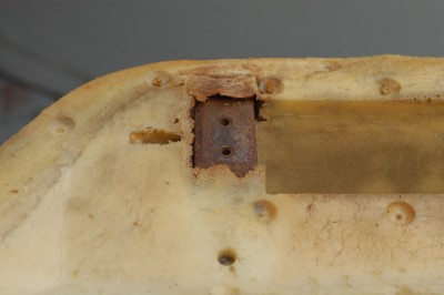

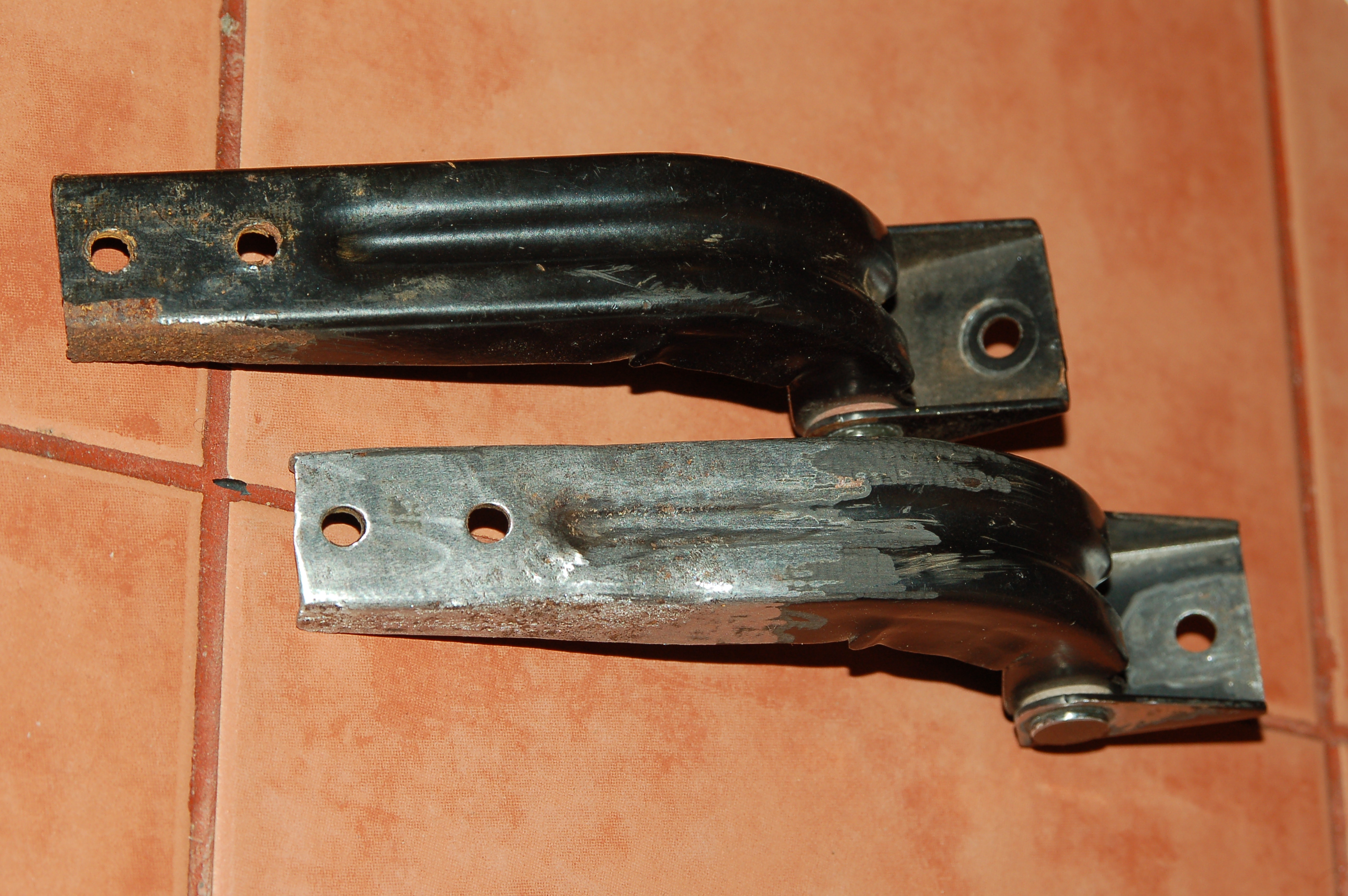

Dziś wieczorem pobawiłem się z mocowaniami tylnych siedzisk, bo kiedyś przez niedomknięte tylne okno nawaliło mi wody...i niestety uchwyty pordzewiały.
Na razie tylko jeden zrobiłem...jutro kolejne.
Na oszlifowaną powierzchnię pójdzie Cortanin , potem podkład i czarny lakier.
Później pokażę efekt końcowy.

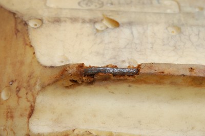

Jak w większości 205tek, materiał pod tylnymi siedziskami był w opłakanym stanie, dość porwany.
Oddałem je zatem do odnowienia. Wymienię również suwaki i usunę kilka dziurek po papierosach ....
Po rozebraniu poszycia tylnych siedzisk, okazało się, ze pordzewiał z lekka stelaż, nie zostało mi nic innego jak oszlifować, Cortanin i podkład ... oto efekty dzisiejszej zabawy.
Nie jest to koniec prac w tej materii
A i przy okazji jeszcze umyłem lewarek
A na koniec strzeliłem fffote..a co
