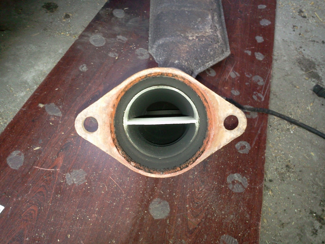

Wymieniłem dzisiaj wydech w Gti. Trochę #@$# przy tym padło ale warto było siedzieć do 22.00 w garażu, jest zdecydowanie ciszej w aucie, obok auta i zmieniło się brzmienie wydechu. Aczkolwiek jeszcze lekko słychać, że jest coś innego zamiast kata.
Zamiast katalizatora jest teraz tłumik przelotowy przypominający kata, środkowy klarius tash kupiony jakiś rok temu i nowy końcowy Ferroz. Czemu Ferroz? Ano wydanie prawie 300zł na bosala boli to raz a dwa zaczynaja być problemy z dostępnościa.

Sprawdziłem, do 100-110km jest cicho słychać tylko ciche buczenie końcowego. Każda redukcja to banan na twarzy

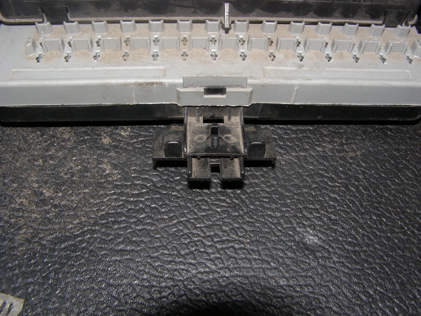

Z innych tematów to pogodziłem w końcu elektryczne sterowanie z ory mechanizmem składania foteli i wkomponowałem przyciski sterowania w ory boczek.

Szyny z silniczkami i fotele są z 405-tki ale mechanizm składania jest już z 205-tki. Różne szerokości mocowań niestety. Wywaliłem tylko elektryczną regulacja wysokości bo stała na przeszkodzie do złożenia całości.
To na zdjęciu to regulacja przód-tył fotela.
Para - bo jest taniej??? 7stów u Góreckiego, uniwersalny 2-3stówy na allegro

W boczku/zaślepce szyn. Wykorzystałem przeciski od sterowania szybami bo akurat takie miałem. Fotki wstawie jutro.Para pisze:A gdzie masz guziczki do regulacji ?
