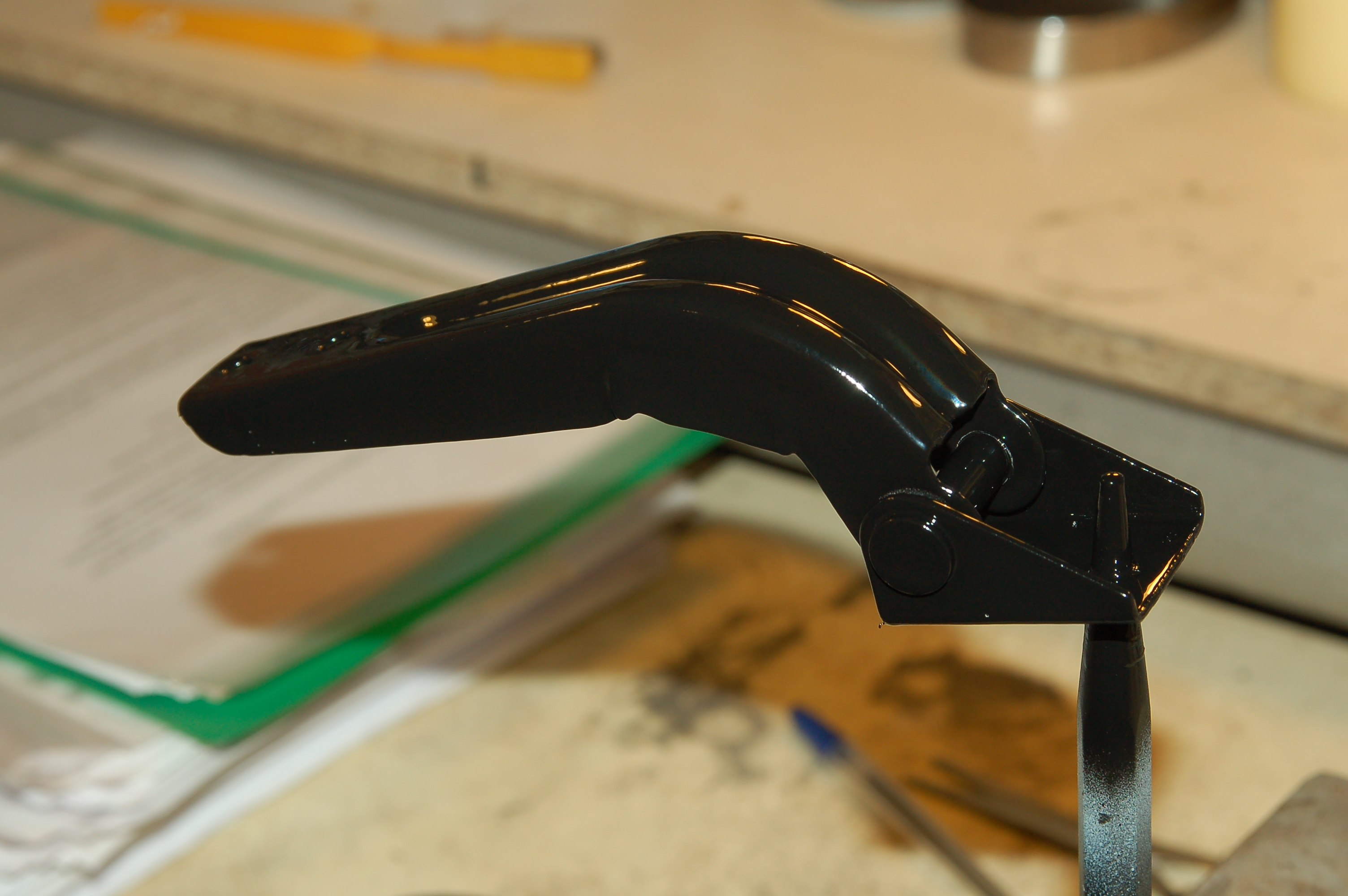

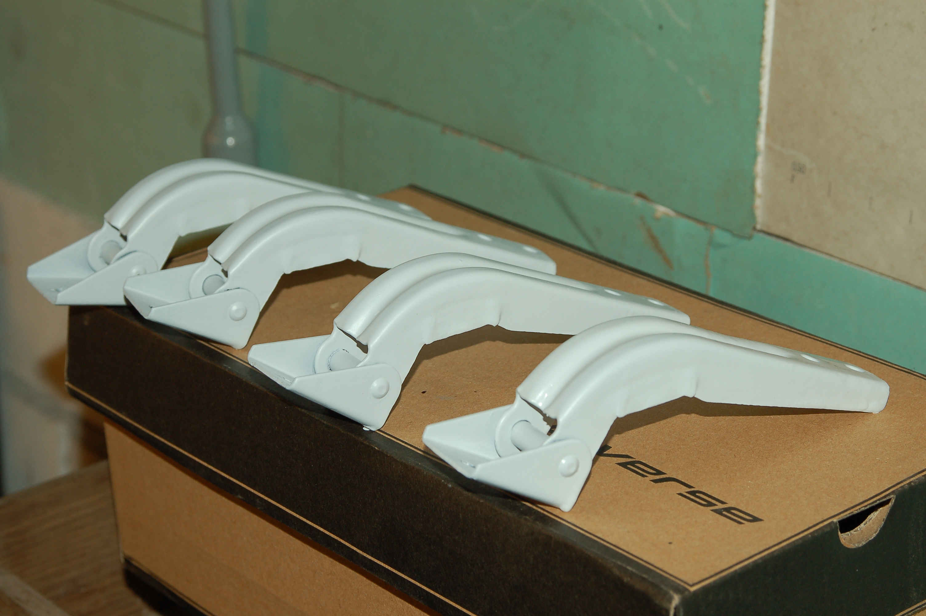

W końcu znalazłem chwilkę, by pomalować wsporniki siedzisk

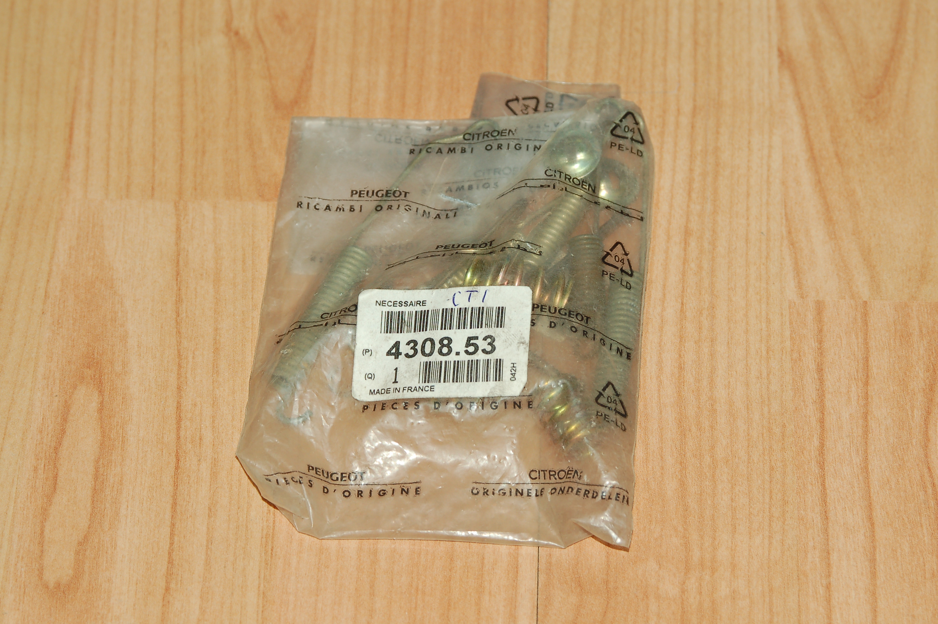

A tymczasem dokupiłem kilka diwajsów do CTI
Zabiorę się jutro za CTI

do przegubu kulowego nie było w zestawie nakładki z tworzywa??
GTI_Efekt Masy
Re: Historia długa mego Puga, który pomału odbiega od ORFINA
NIe, w folijce było tylko to

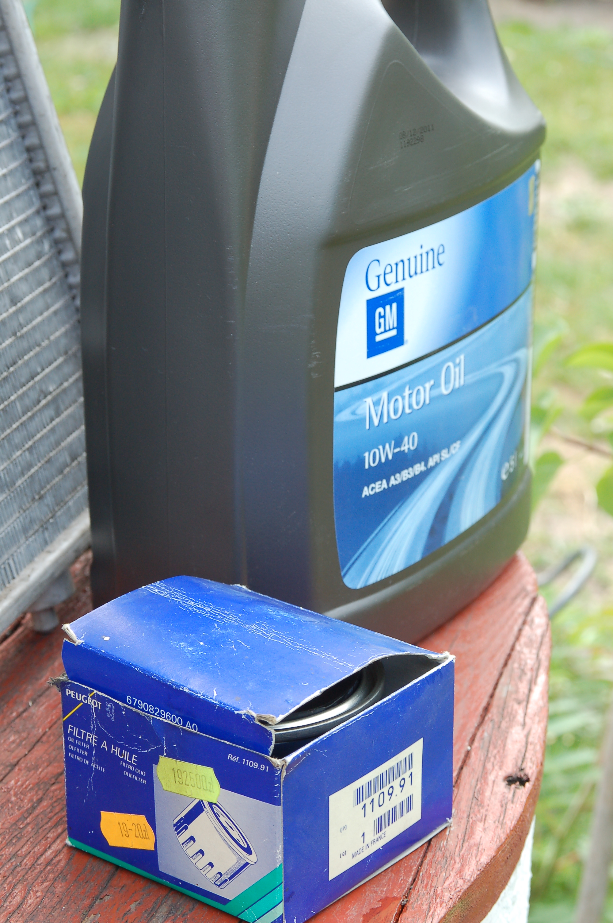

Kolejnym krokiem było przygotowanie filtra oleju - napełnienie go olejem tak by wkład filtracyjny nasiąknął i "namaszczenie" uszczelki.

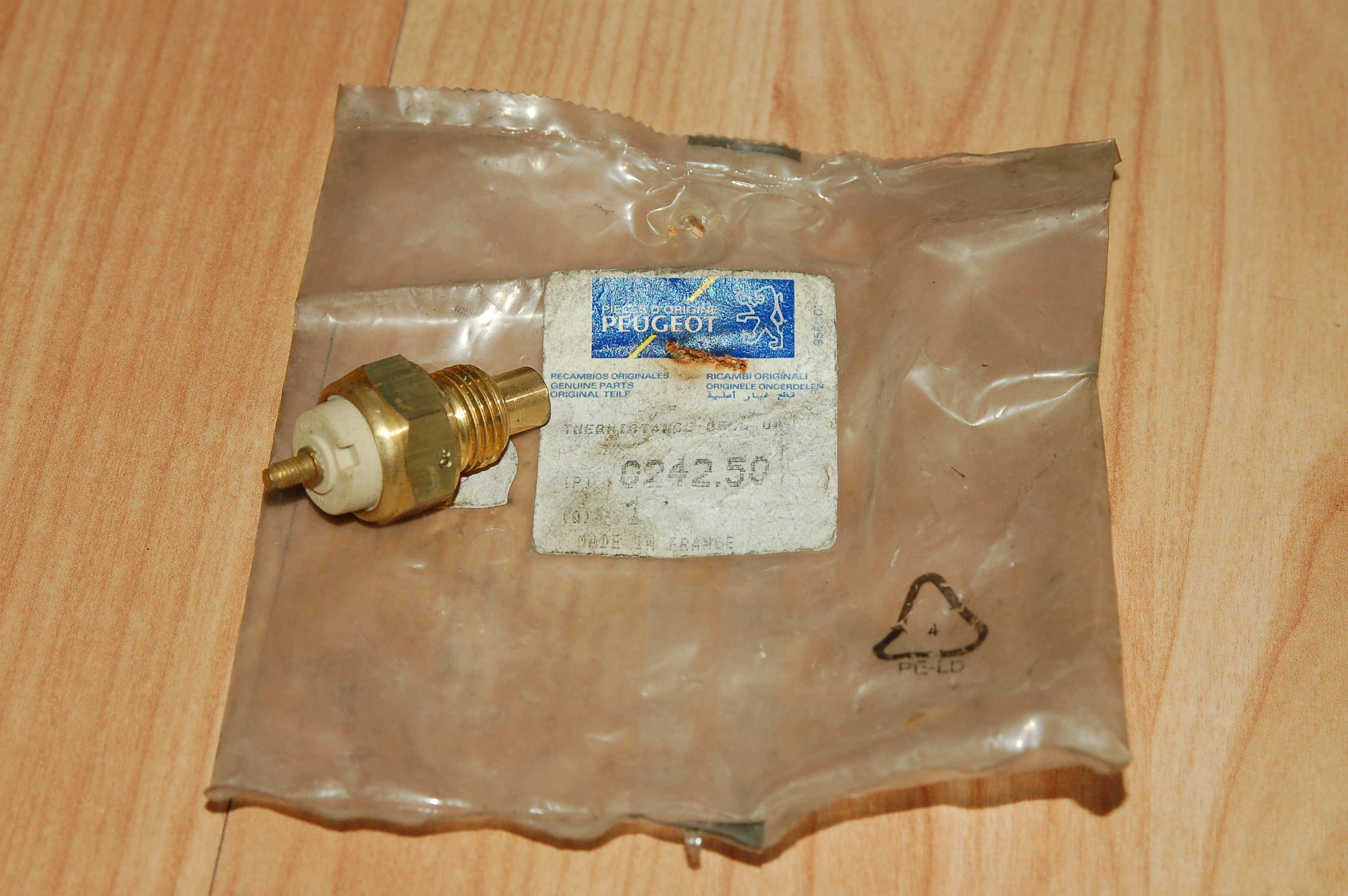

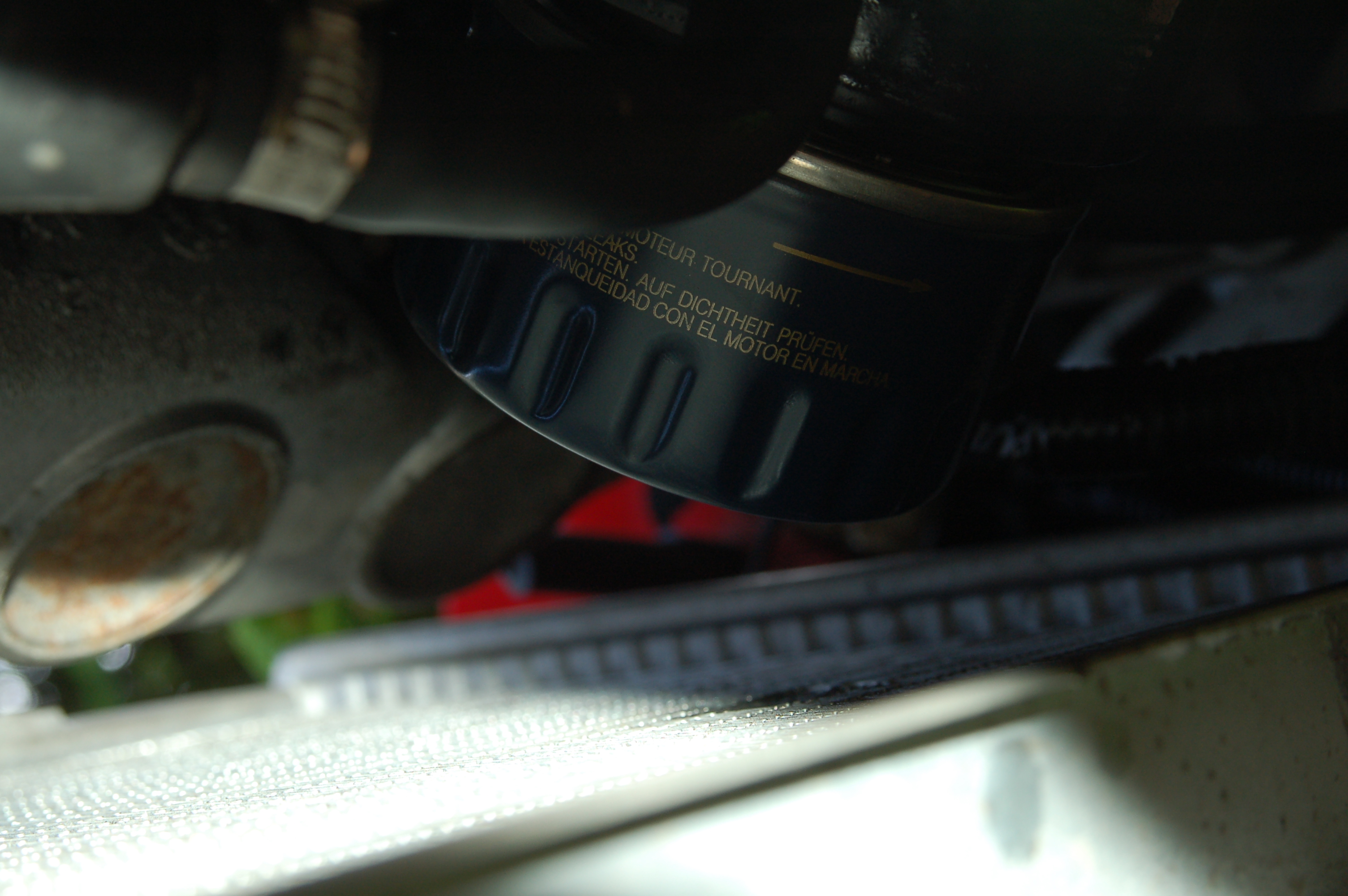

Gdy kropelkowanie z miski praktycznie ustąpiło , wymieniłem stary czujnik temperatury oleju na nówkę ( patrz foto ), zakręciłem korek spustowy i przykręciłem nowy filtr ( patrz zdjęcia ).
Wybór takiego filtra podyktowany został bliskością chłodnicy - niestety jest to przypadłość migów zaopatrzonych w chłodniczkę oleju.
Nie było możliwości demontażu standardowego filtra, dlatego zastosowałem filtr od XU9J1 ze skrzynią automatyczną ( patrz foto ).

Z tym filtrem to raczej nie jest tak idealnie.
Na myśl przychodzi mi to co musiałem przerobić w Aprilii z litrowym silnikiem rotaxa V2. Gdzie poszła akcja serwisowa z wymianą filtra na dłuższy z powodu słabego smarowania w górnym zakresie obrotów. Zmieniono filtr na prawie 2x dłuższy.
Tu może być tak samo. Nigdy nie jeździłem automatem, ale on raczej nie był projektowany z zamiarem latania mocno tak jak np. xu9j4
Sprawdźcie to.
Sprawdźcie to.
Jest sens w tym co mówisz, ale jeden mały szczegół ominąłeś...mianowicie ten filtr ma zawór obejściowy, który w razie zbyt dużych oporów na materiale filtracyjnym puszcza olej z pominięciem filtrowania - pełnym przepływem.
Jeśli taki brak filtrowania będzie trwał nawet minutę ( podczas pałowania ) to się nic a nic nie stanie.
Duża pojemność filtra nie ma związku z przepływem ( wydajnością ) a jedynie z wydłużoną możliwością wyłapywania zanieczyszczeń . Zwróćcie uwagę na to, że w starych serwisówkach Peugeotów, przy standardowych filtrach zalecano ich wymianę co 2 zmiany oleju. Dlatego w moim przypadku nie ma możliwości przedwczesnego zatkania filtra.
Co o tym sądzicie ?

Latam na tym filtrze w migaczu od złożenia auta, wiec już ze 2 lata, przebiegi małe ale nawet upalanie na torze krzywdy silnikowi nie zrobiło. A polecił mi go gość ze sklepu z częściami do francuzów jako lek na brak przestrzeni, dobierał z katalogu Renault

Masz rację Orfi.
Motocyklowy filtr działa trochę na innej zasadzie (brak w nim obejścia). Zapomniałem o nim w przypadku tego filtra tutaj.
Tak jak d_ARC mówisz - te filtry krosują się idealnie z filtrami do renówek .
Na poparcie - załączam zdjęcie super wypaśnego silniczka - z tymże właśnie filtrem, fakt, ze tu sucha miska olejowa, ale w tej kwestii to nie ma znaczenia
