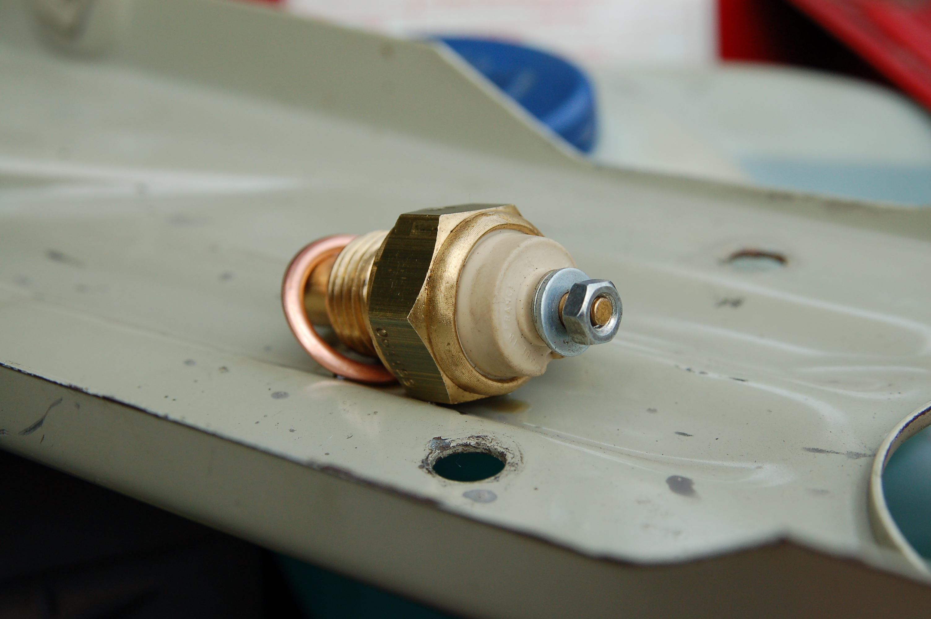

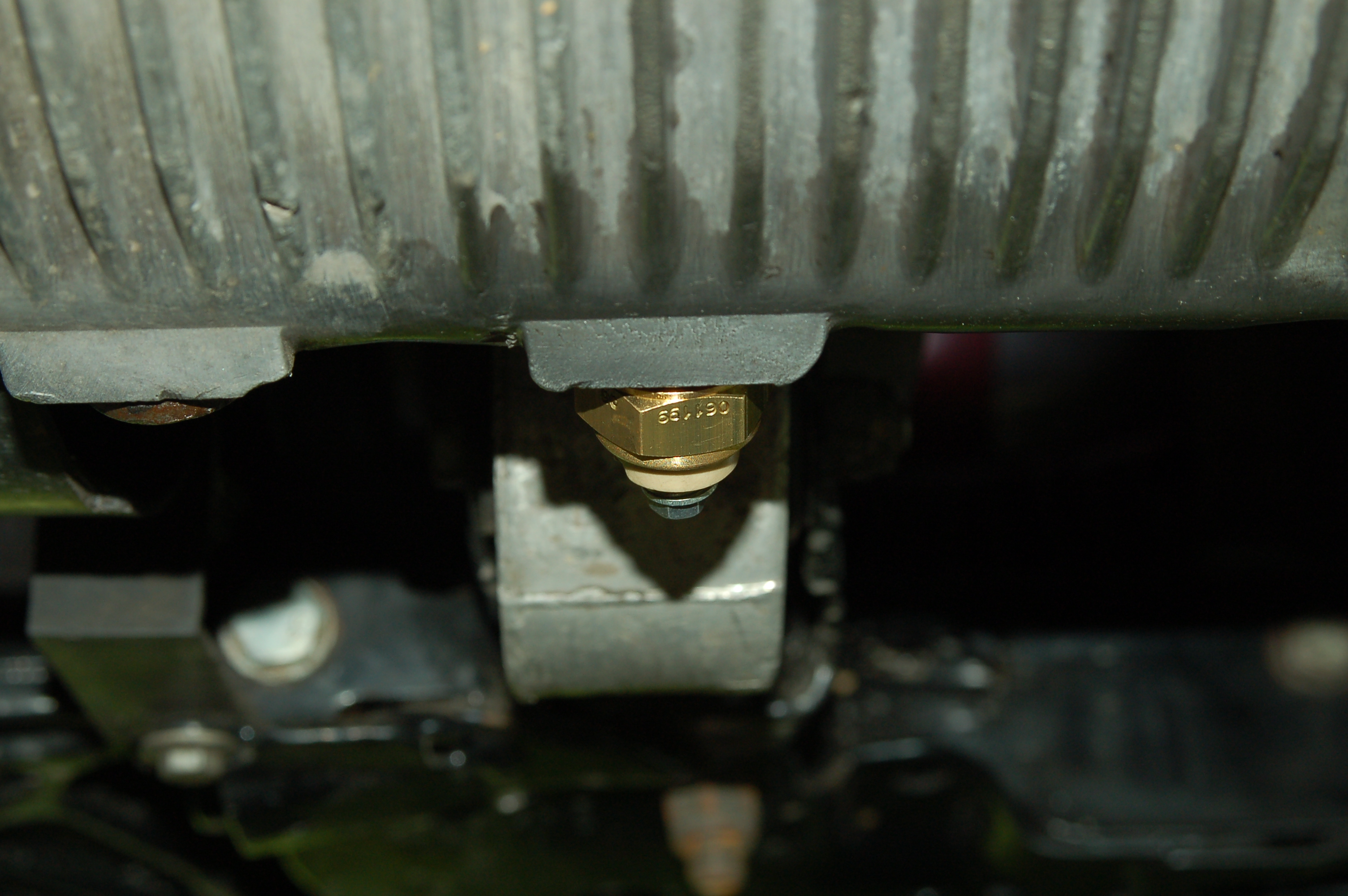

Gdy kropelkowanie z miski praktycznie ustąpiło , wymieniłem stary czujnik temperatury oleju na nówkę ( patrz foto ), zakręciłem korek spustowy i przykręciłem nowy filtr ( patrz zdjęcia ).
Wybór takiego filtra podyktowany został bliskością chłodnicy - niestety jest to przypadłość migów zaopatrzonych w chłodniczkę oleju.
Nie było możliwości demontażu standardowego filtra, dlatego zastosowałem filtr od XU9J1 ze skrzynią automatyczną ( patrz foto ).

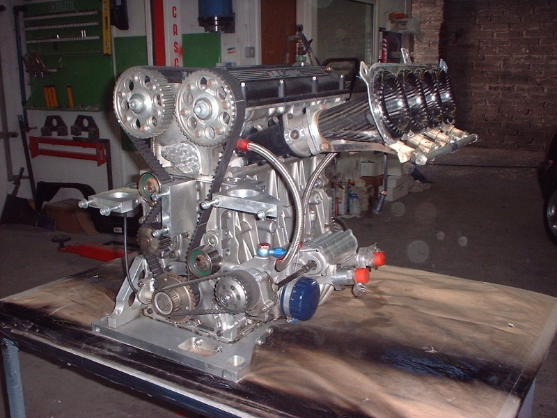

Na poparcie - załączam zdjęcie super wypaśnego silniczka - z tymże właśnie filtrem, fakt, ze tu sucha miska olejowa, ale w tej kwestii to nie ma znaczenia

Orfister pisze:...... zdjęcie super wypaśnego silniczka - ......
masz może opis budowy tego silniczka i zastosowanych w nim rozwiązań ?
