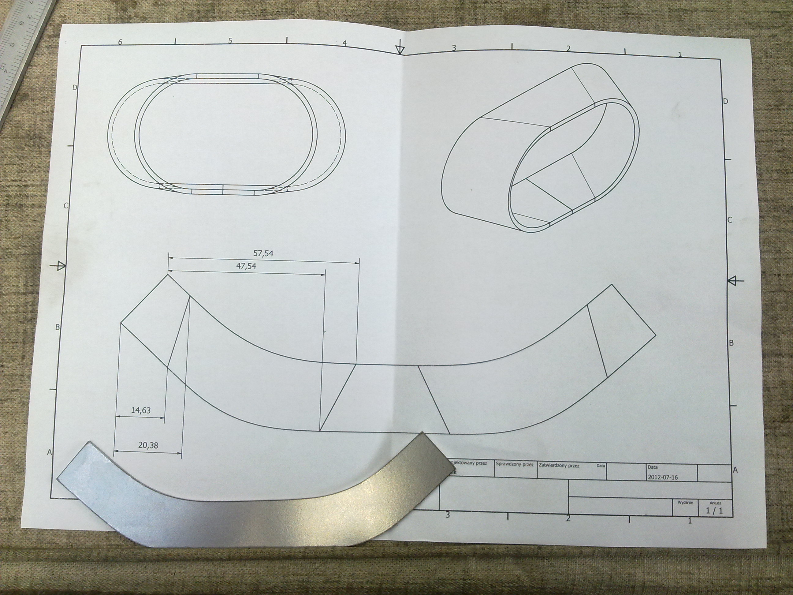

kozystajac z okazji ze motor poza buda to pocielismy razem z xtrackiem w prowork komore silnika aby zmiescic kolektor z XU10J4RS
wykonalem nowa flansze wydechowa ale juz zamiast 8 kanalow, 4 "fasole"
przerobiona uszczelka + delikatnie powiekszone kanaly ssace i wydechowe w celu lepszego spasowania z kolektorem in i ex
przejsciowka z glowicy mi16 na kolektor RS. zdjecia flanszy i kolektora niebawem
