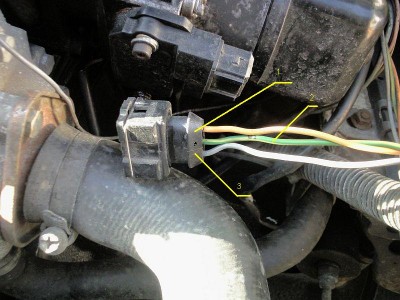

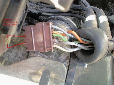

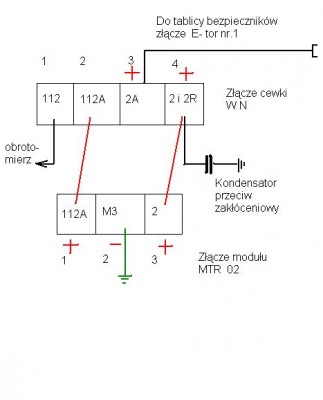

Witam.
Nareszcie znalazłem czas i sprawdziłem połączenia.
Ponieważ masz inne kolory kabli niż w moim aucie to na początek zdejmij półkę kierowcy.
Z tablicy bezpieczników ze złącza E tor1 (liczony od prawej) biegnie kabel do cewki WN
i ma wejść na wtyczkę cewki tor 3.To jest kabel który dostarcza +12V ze stacyjki.
W moim autku jest takie połączenie lecz jeżeli nie masz obrotomierza czy kondensatora a są jakieś kable wolne to je zaizoluj. Kabel ze złącza E ma napięcie dopiero po przekręceniu kluczyka w poz. 2-bez kręcenia rozrusznikiem. Wyjmij kluczyki ze stacyjki i połącz obie wtyczki wg rysunku powyżej.
Dla ułatwienia fotka wtyczki modułu z opisami tak jakby była włożona w moduł. Kiedy połączysz kable to zaizoluj łączenia. Włóż wtyczkę do modułu i wykonaj test z żaróweczką o mocy 1W- np.od podświetlenia tablicy. Kręcąc rozrusznikiem -MUSI MIGAĆ !!!! Mam nadzieję że moduł wytrzymał poprzednie próby i nie uległ uszkodzeniu.
Powodzenia.
