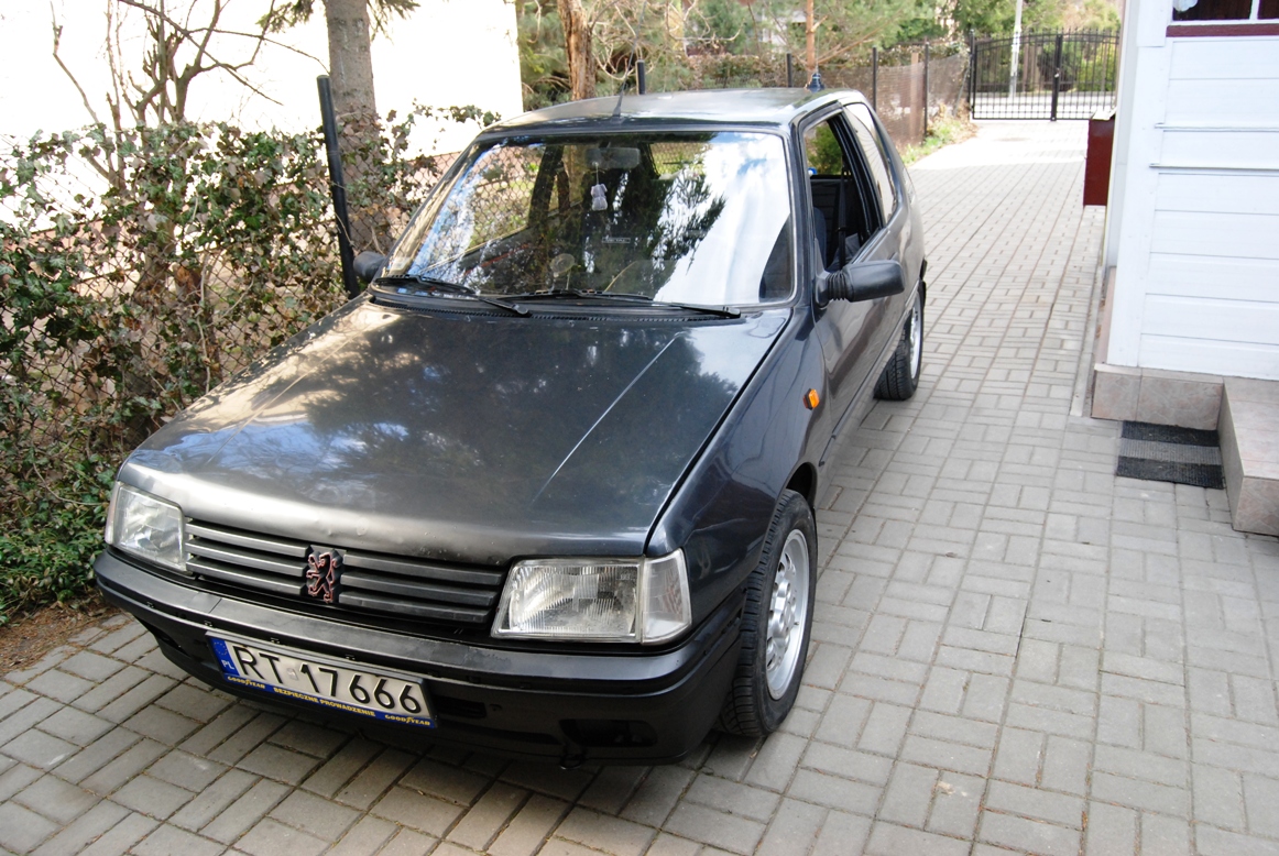

Wszystkie problemy udało się rozwiązać, jeśli ktoś ma jakieś pytania odnośnie swapa hamulców na te z GTIto pisać, chętnie pomogę w miarę moich możliwości
Różnica znaczna, w końcu można spokojnie hamować.
Samochód stoi niżej, amortyzatory i sprężyny od Pary spisują się fajnie, ogólnie zupełnie inaczej samochód się prowadzi.
Zdjęcie z dzisiaj:
Zdjęcie z dzisiaj:
