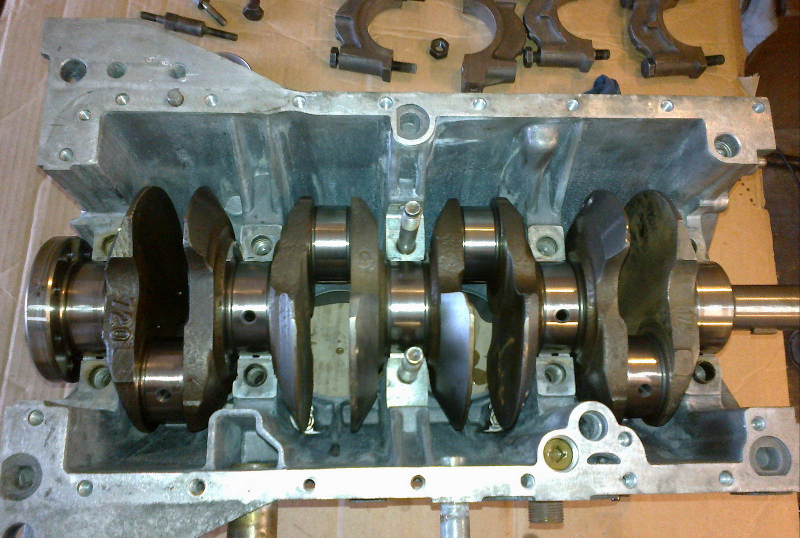

W związku z tym postanowiłem sprawdzić jak poradziłem sobie niegdyś z odchudzeniem i wyważeniem korbowodów amatorskim sposobem. Jak się okazało było to zrobione bardzo dobrze. Delikatnie poprawiłem wyważając z tolerancją do 1g.

Poniżej kilka zdjęć poglądowych
