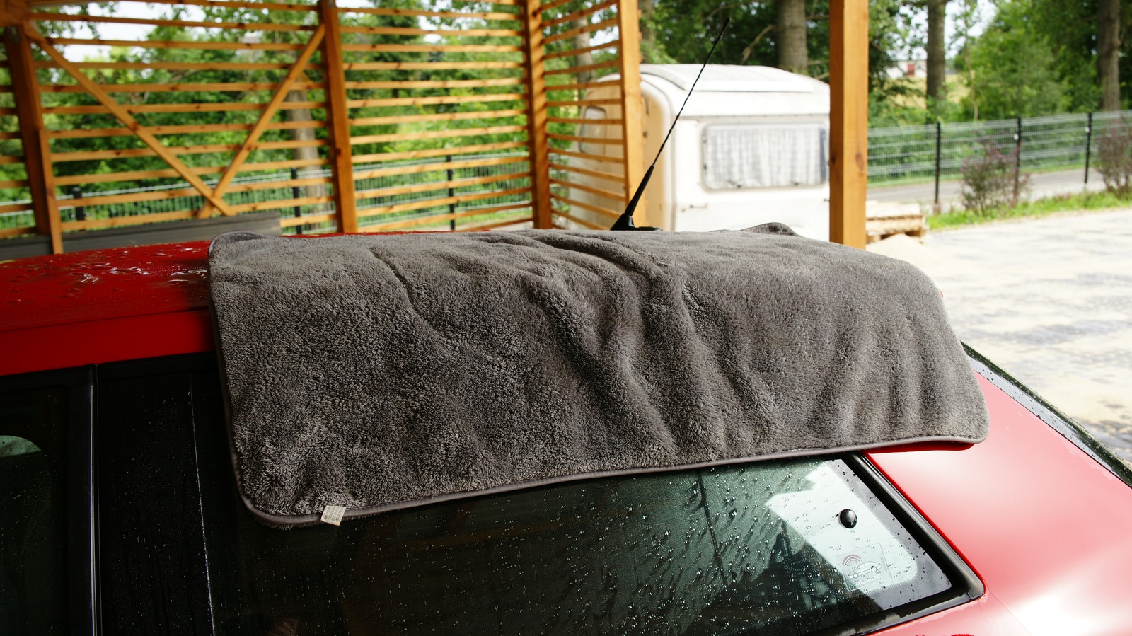

Mycie zasadnicze "czystej" juz S3 - oczywiscie na dwa wiadra, szampon to juz omawiany PRESTA SUDZZ CAR WASH, rekawica od CAR PRO WOOL WASH MITT. Wspomagane MEGUIARS ALL PURPOSE CLEANER i pedzelkiem. Wycieramy do sucha genialnym recznikiem CHEMICAL GUYS WOOLLY MAMMOTH DRYER TOWEL. Nastepnie spryskujemy VALETPRO CITRUS TAR & GLUE REM w celu usuniecia smoly, czastek gumy, kleju, soku z drzew. Po okolo 10 minutach karcher i znowu do sucha. Tym razem pryskamy slawnym CAR PRO IRONX aby usunac zabrudzenia pochodzenia metalicznego. Po kilku chwilach na cale auto aktywna piana z dotakiem apc, znowu czekamy, znowu karcher i znowu wycieramy do sucha. Potem dla pewnosci glinka tradycyjnie MEGUIARS ZESTAW SMOOTH SURFACE CLAY KIT, w sumie po takim "czyszczeniu" nie miala nic do roboty.

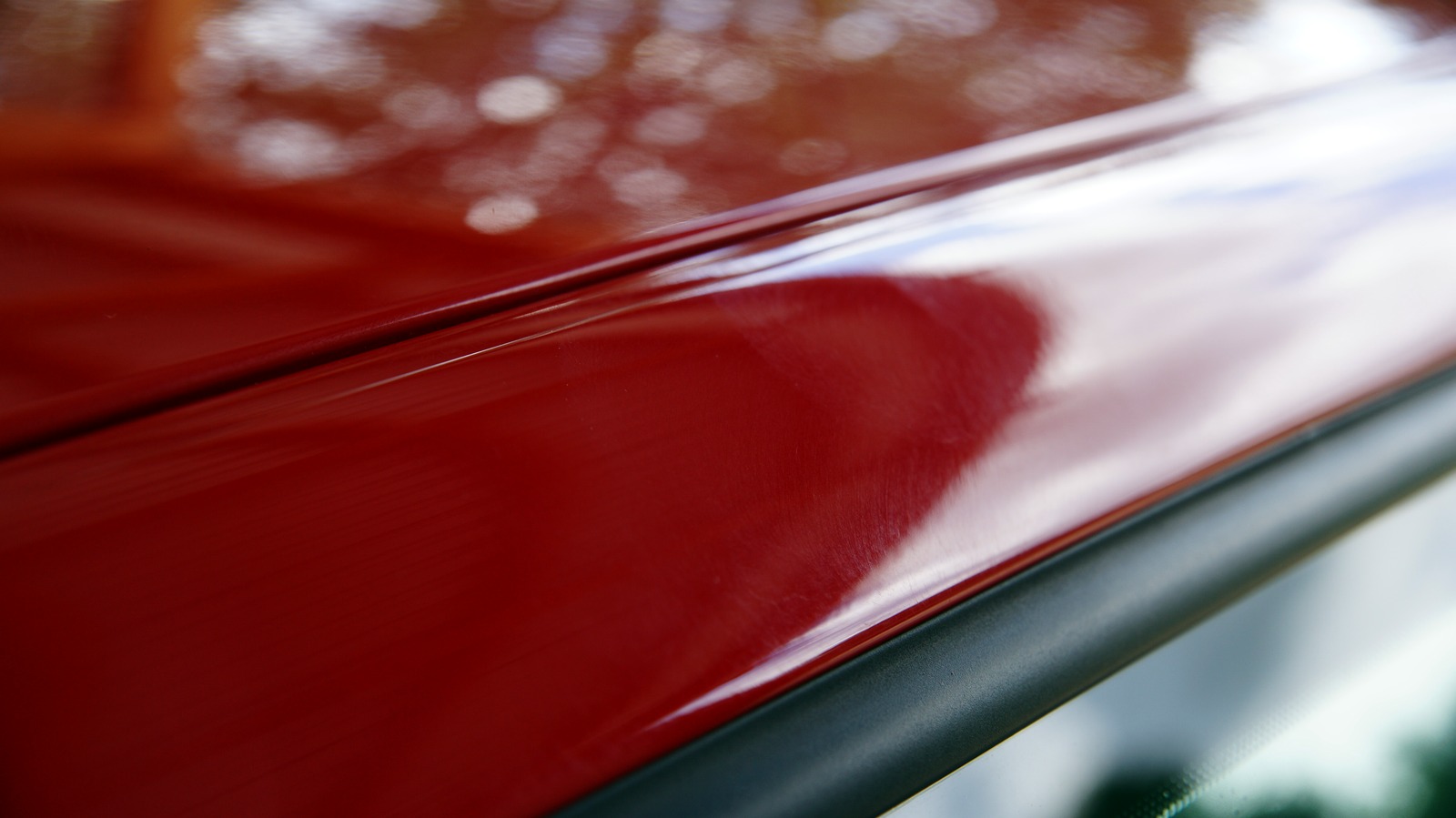

Inspekcja lakieru przy pomocy SUN GUN od 3M. Ogolnie lakier byl w bardzo dobrym stanie, malo malych rysek, no ale w koncu to ZYMOL ATLANTIQUE, wiec korekta tym razem przy pomocy dwustopniowego zestawu MEGUIARS #105 i #205. Znowu aktywna piana, pedzelek, karcher, dwa wiadra, karcher i suszenie. Inspekcja - SUN GUN oraz SUN mowia jednoznacznie - SUPER nie ma rys.

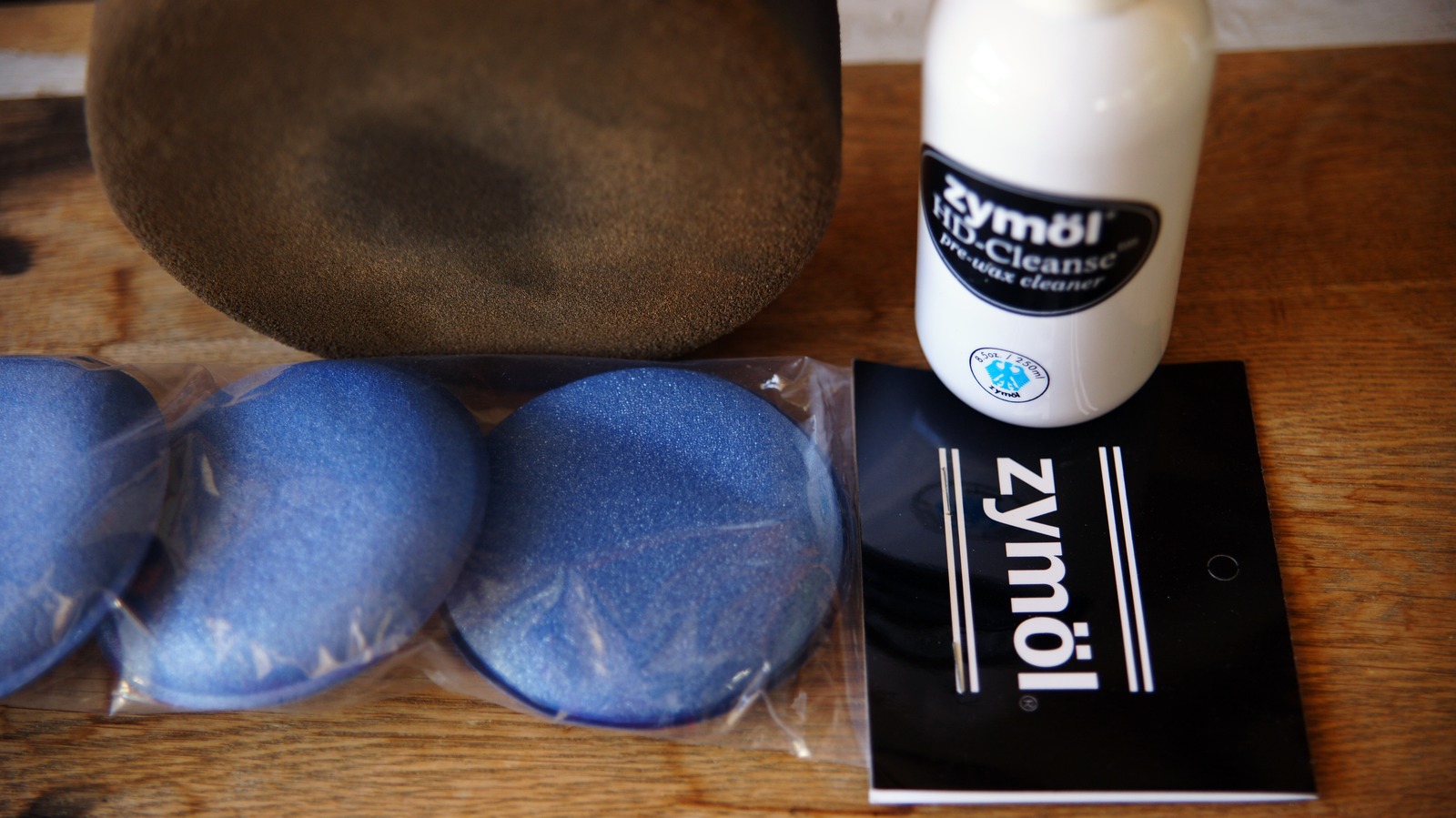

Ok skonczylismy na przygotowanym lakierze. Tak sobie stal w garazu przez noc. Rano dla odswiezenia i co by zbyt nie moczyc przetarty kilka razy IPA. Na jalowa karoserie poszedl dedykowany cleaner czyli Zymöl HD-Cleanse na wykonczeniowym, miekkim padzie na malych obrotach. Bardzo lubie ten kliner, praca z nim jest prosta i na rotacji bardzo szybka do tego ten zapach mlecznej czekolady i migdalow, skubance wiedza jak to robic. Po ceremonii otwarcia sloiczka, nawachania, naogladania i napodniecania aplikacja wg sztuki i tajnikow na nowym dedykowanym padzie gabkowym ZYMOLa, bardzo cienko, po jednym elemencie (duze panele dzielimy na czesci) nakladamy, czekamy 5 minut i polerujemy - wazne aby z wosku nieco odpoarowaly olejki, ale on sam nie zasechl. czyli scieramy przed zaschnieciem. Ma to o tyle duze znaczenie, ze w woskach naturalnych inaczej zachodzi proces utwardzania - ze wzgledu na platki carnauby, po calkowitym zaschnieciu  przyjmuja inny uklad i polerujac wiecej wosku zbieramy z lakieru. Sam wosk oczywiscie tuz przed aplikacja wyjety z lodowki (woski naturalne nalezy trzymac w lodowce - w temp pokojowej wytracaja sie z nich olejki - proces ten jest w sumie nieodwracalny). Wosk twardy o wspomnianym zapachu gozdzikow z nuta cynamu, dla wiekszosci wyjatkowo slaby bo przypomina gabnet dentystyczny, ja zupelnie tego tak nie odebralem. W calym towarzystwie migalow, czekolad, gumy balonowej, bananow, slodyczy i innych slodkosci, fajna, niemeczaca i oryginalna won. W kontakcie z padem i lakierem robi sie tlusty co pozwala na bardzo dobre rozprowadzenie po powierzchni. Nie zalowalem sobie i kladlem "grubo" bo az 5gram poszlo na cale auto lacznie z szybami, uszczlakami etc. Ta polka to juz wspomniana extra liga, wiec nie ma mowy o brudzeniu plastikow, gumy itp - jak mamy ochote lecimy wszystko - tak wlasnie zrobilem - poza przednia szyba - bo to slaby pomysl. "grubo" oczywiscie tyczylo sie wlasnie aplikacji na szyby, lampy, plastiki i uszczelki oraz kawalek blotnika gdzie musialo pojsc by hand;) na karoserii cieniutka warstwa, az trudno uchwycic na zdjeciu. Wiemy juz, ze "ON" bardzo dobrze a jak "OFF" w takim razie - tez rewelacja polerowanie czysta przyjemnosc. Oczywiscie korekta miala swoja role w fakcie iz lakier stal niesomowicie gladki i sliski, ale nabral po tym wosku INNEJ gladkosci i sliskosci.
Reasumujac w tej lidze graczy nie ma mowy fuckupach, tu wszystko jest naj, za taka kase musi byc. Kroplkowania i odpychania jeszcze nie mam, ale wiem, ze sa super. Przy odpowiedniej wprawie w stosowaniu woskow, przy odrobinie szczescia i wiedzy gdzie i jak szukac okazji mozna obnizyc koszt aplikacji tego cuda - mowa o samym wosku do 20zlotych. Z jednej strony taka kwote mozna przezyc, z drugiej strony za niewiele ponad to mamy penie jakiegos zolwia albo sonaxa ale cala buteleczke. Co prawda beda dwa rozne produkty z dwoch skrajnych biegunow ale oba spelnia swoje zadanie i zabezpiecza lakier. Osobiscie czuje sie spelniony, zrealizowalem swoja zachcianke, powiedzmy marzenie to zawsze lepiej brzmi. Zdobylem swoj everest, mam sowje zdanie i moge podzielic sie opinia z Wami. Z tego punktu widzenia WARTO. Czy bede tym smalcowal auto? Co prawda mam caly czas ten magiczny sloiczke i moze go sprzedam (wtedy czesc kasy odzyskam a inna osoba bedzie mogla doswiadczyc sama tej extra ligi) albo go sobie zostawie i jeszcze kiedys poczuje sie jak lord woskujac swoje auto, przeniose sie do krainy "wyzszej pierdolencji". Drugi raz go nie kupie, nie warto. Roznice miedzy niska polka tych producentow a extra liga sa niewspolmiernie male do kwot rozniacych ich zakup, poza tym moim zdaniem cala zabawa w tym, zeby szukac, poznawac i probowac ciegle nowych woskow. Na szczescie jest ich tak wiele, ze bede mial co robic;)
