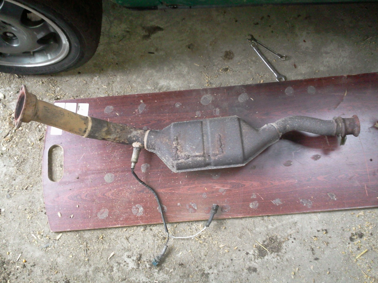

Wymieniłem dzisiaj wydech w Gti. Trochę #@$# przy tym padło ale warto było siedzieć do 22.00 w garażu, jest zdecydowanie ciszej w aucie, obok auta i zmieniło się brzmienie wydechu. Aczkolwiek jeszcze lekko słychać, że jest coś innego zamiast kata.
Zamiast katalizatora jest teraz tłumik przelotowy przypominający kata, środkowy klarius tash kupiony jakiś rok temu i nowy końcowy Ferroz. Czemu Ferroz? Ano wydanie prawie 300zł na bosala boli to raz a dwa zaczynaja być problemy z dostępnościa.
Jutro jeszcze sprawdzę odgłosy w czasie jazdy bo już mi się nie bardzo chciało hałasować po wiosce
Sprawdziłem, do 100-110km jest cicho słychać tylko ciche buczenie końcowego. Każda redukcja to banan na twarzy

Dlaczego wszyscy wyrzucają kata ? Czy naprawdę warto jest to wycinać , co później z przeglądem ?

Para - bo jest taniej??? 7stów u Góreckiego, uniwersalny 2-3stówy na allegro
