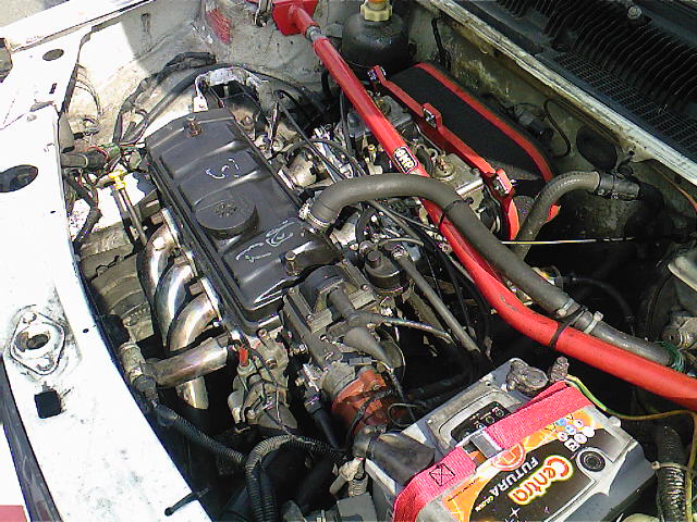

- sekator
- Posty: 1269
Re: 205 rallye 1.3
w re5pect zamówisz na pewno, szukaj po prostu zestawu pod gażniki 40DCOE/40DCOM. Będzie oddzielnie metalowa podstawa oraz jeden podwójny filtr. Ja dodatkowo dorabiałem kawałek grubej blachy wraz z uszczelkami pod ten filtr do zamontowania wspornika gaźników, który oryginalnie występuje.
Gość z re5pect będzie wiedział o co chodzi jak z nim pogadasz, zamawiał dla mnie filtr 2 razy bo raz mi się spalił po strzale w gaźniki
- sekator
- Posty: 1269
Re: 205 rallye 1.3
tak to wygląda
