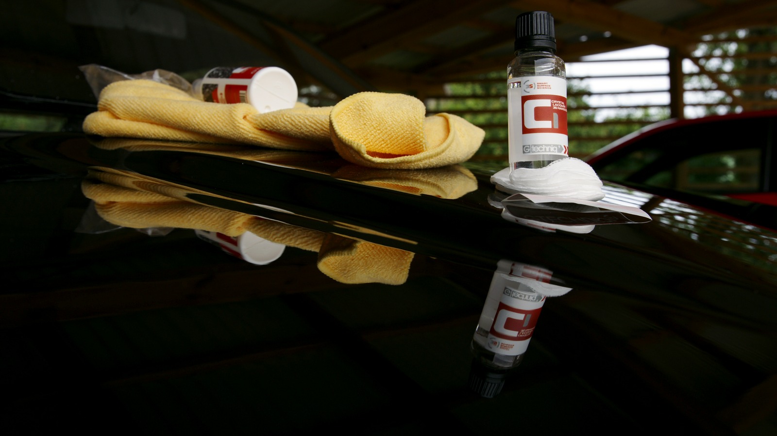

Kiedy etap korekty zostal ukonczony i efekt mozna bylo uznac za zadowalajacy, lakier legitymowal sie blaskiem, nastapilo mycie oraz usuniecie resztek past przy pomocy Erasera od CarPro i finalnie IPA - wszystko przy pomocy 6 nowych mf. Przystapilem do aplikacji powloki GTechniq C1 przy pomocy platkow kosmetycznych - tak, tak, cale auto takimi malymi platkami jak macie w lazience.

W ten sposob dotarlismy do konca dnia eNtego, powloka musi sie utwardzac okolo 8 godzin zalezne przede wszystkim od temperatury i wilgotnosci powietrza. Po tym czasie mozna klasc kolejna warstwe. Wstepnie auto zostalo zroszone sztucznym deszczem w celu sprawdzenia kropelkowania i odprowadzania wody. Wytarte mamutem i koniec. Kolejna powloka zostala polozona dnia nastepnego. W ten sposob cale auto pokrylem dwiema warstwami GTechniq C1, na to zostala polozona warstwa GTechniq C1,5. Niestety wszystko za pomoca tych malych platkow, egh...
