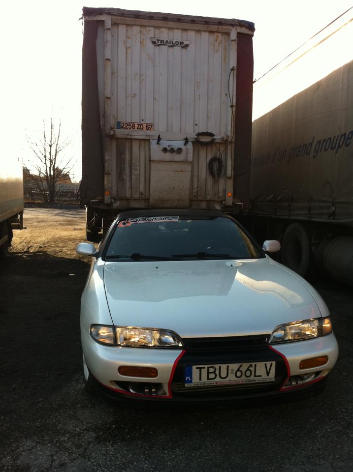

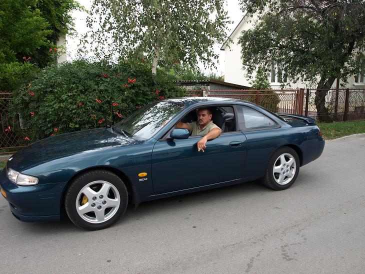

Pierwsze to Nissan 200sx 2.0 seryjnie 200km, teraz cos kolo 280 liste modyfikacji dopisze wkrotce, a teraz tak na szybkosci pokaze fotki
Jak widac na fotkach poczatkowy byl seryjny, niestety mial grubsza kolizje na drodze i stad te zmiany w kolorystyce
Jesli chodzi o modyfikacje to cytuje
