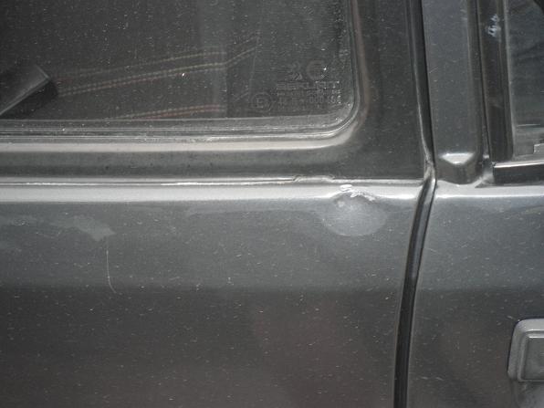

Chcąc poprawić komfort jazdy wczoraj wziąłem się za wymianę sworzni w drzwiach. Tak, żeby nie skrzypiały i nie stukały. Odkręciłem drzwi żeby mieć więcej miejsca dolny sworzeń wyszedł po kilku puknięciach Super!! Górny stawiał czoła dzielnie więc waliłem wybijakiem i w końcu puścił .......cały zawias i prawie odpadł od nadwozia
(. blacha na słupku nie wytrzymała i pękła w miejscu gdzie jest spaw tak fatalnie, że odeszła z zawiasem. Dobra więc trzeba go kulturalnie odciąć i przyspawać na miejsce. I tu wpadłem jak się później okazało na głupi pomysł zdjęcia błotnika..... Po pierwsze nie udało się to po odkręceniu śrub a po drugie uszkodziłem błotnik usiłując go odbić w miejscu klejenia przy przednim migaczu. Pukając od wnętrza nie zauważyłem że blacha na błotniku odbiła się od uderzeń. Naprawdę przymocowali go w fabryce na wieki. Po trzecie przy próbie odkręcenie śrub od zderzaka urwałem im łby ....
a miało to być miłe popołudnie przy pugu
. Ostatecznie drzwi skreciłem na 1 zawias i zatrzasnąłem. Mam moralnego po jaką cholerę to ruszałem. Poradzie co robić? skąd wziąć zawias, czy gdzieś można kupić czy z wraka i co z tym błotnikiem? Ratunku!! Czy tylko ja mam takiego pecha.

Przednie błotniki są przyklejane,wystarczy potraktować je od środka opalarką i odchodzą bardzo ładnie
