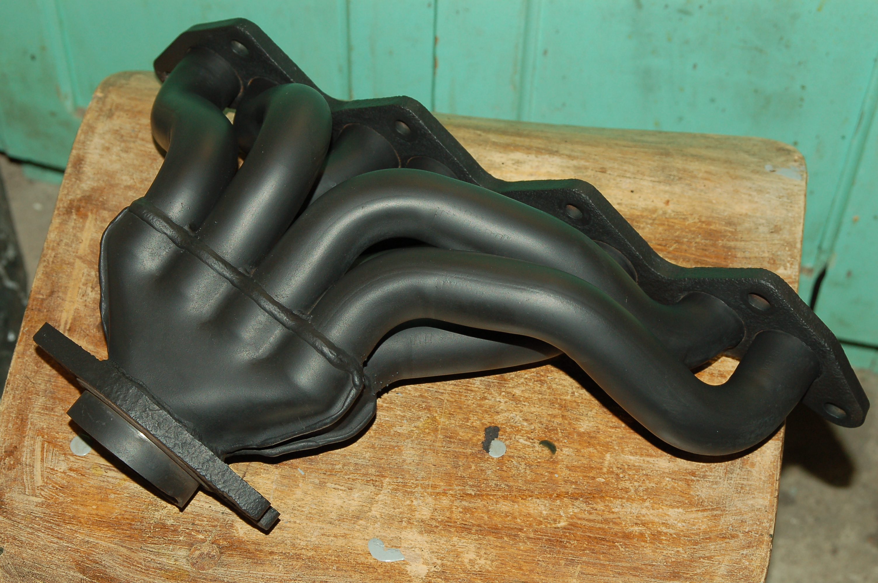

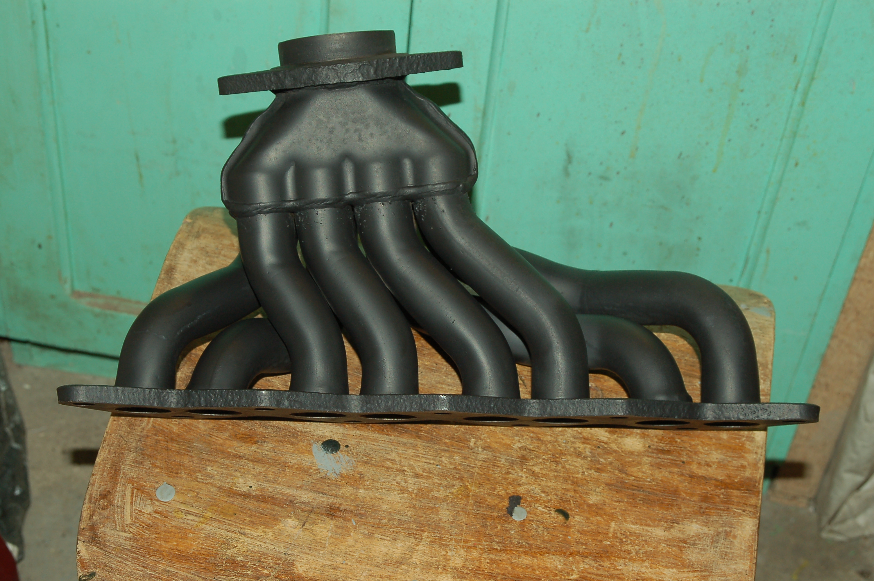

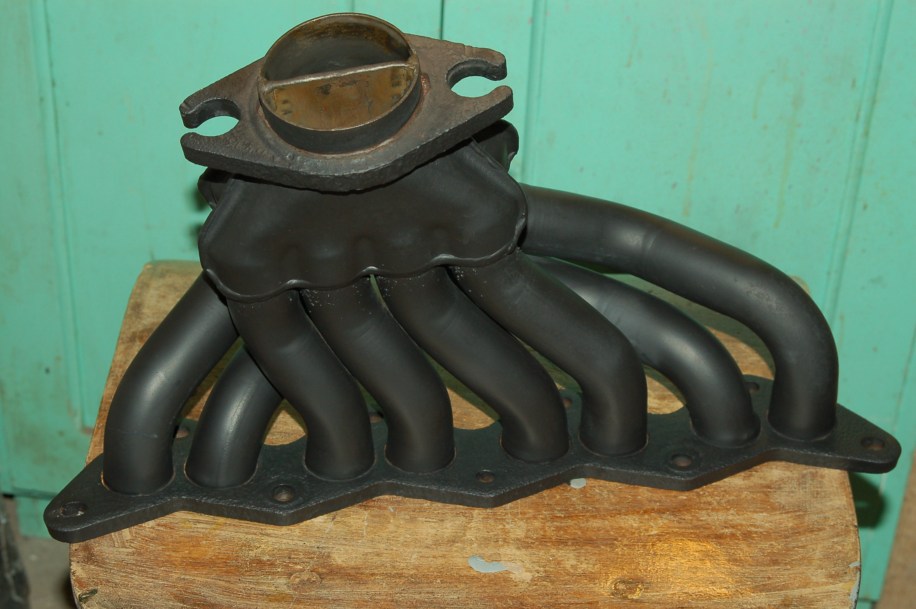

Wczoraj w końcu wymieniłem kolektor wydechowy. Robota prosta jak wsadził - wyjął ale odkręcenie górnych nakrętek kolektora nie było łatwe...w ogóle ich nie widać i dostęp trudny...ale dało radę.
Dałem oczywiście nową uszczelkę między głowice a kolektor. Po skręceniu w końcu nic nie ciapie a podczas przyspieszania nie syczy jak wąż ;-)
Tymczasowo skręciłem kolektor i rurę wydechową na zwykłe śruby zanim kupię takie jakie być powinny ( baryłkowe ).

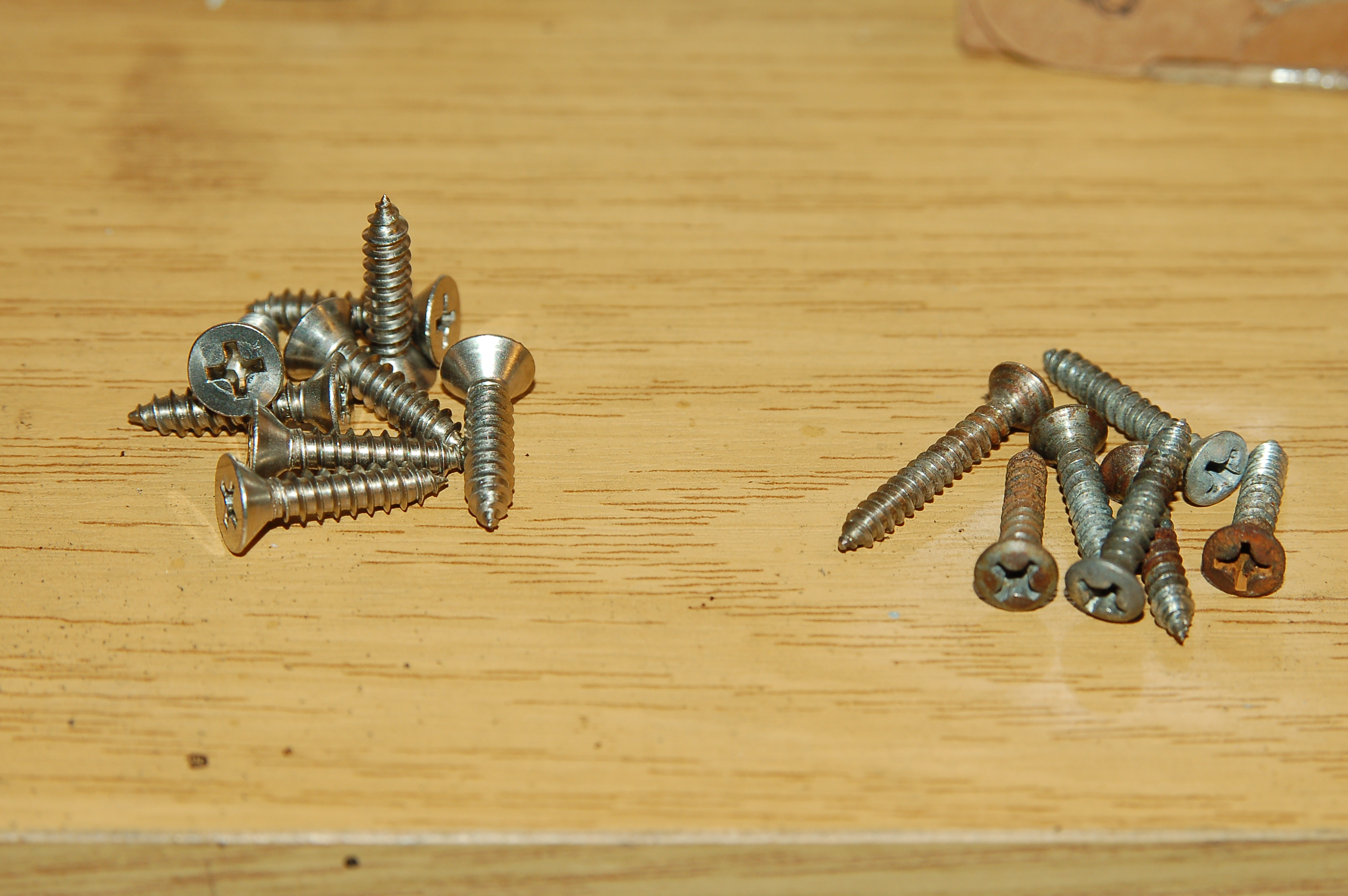

Załączam też foto śrubek nierdzewnych które wymieniłem w poszyciu dachu.
Nie zrobiłem niestety zdjęć jak wygląda to na aucie...ale zrobię ;-)
fajny kolektor tylko jak to się bedzie miało do ory pochylenia silnika?

czy to aby na pewno kolektor, który Ci sprzedałem :)
Uważam, że większe pochylanie silnika wpływa jeszcze gorzej na problemy ze smarowaniem w mi16 :( ale póki autem nie będziesz jeździł ostro w zakrętach nie ma się czego obawiać
Tak to ten sam kolektorek ;-) ale po SPA ;-) heheh
Raczej jeżdżę spokojnie w zakrętach, w końcu CTI to nie to samo co GTI i służy mi do rekreacyjnej jazdy z opcją katowania ale na prostych...
Oczywiście wolałbym oryginalne pochylenie, ale przy utrzymywaniu max poziomu oleju sądzę że problemów nie będzie.
