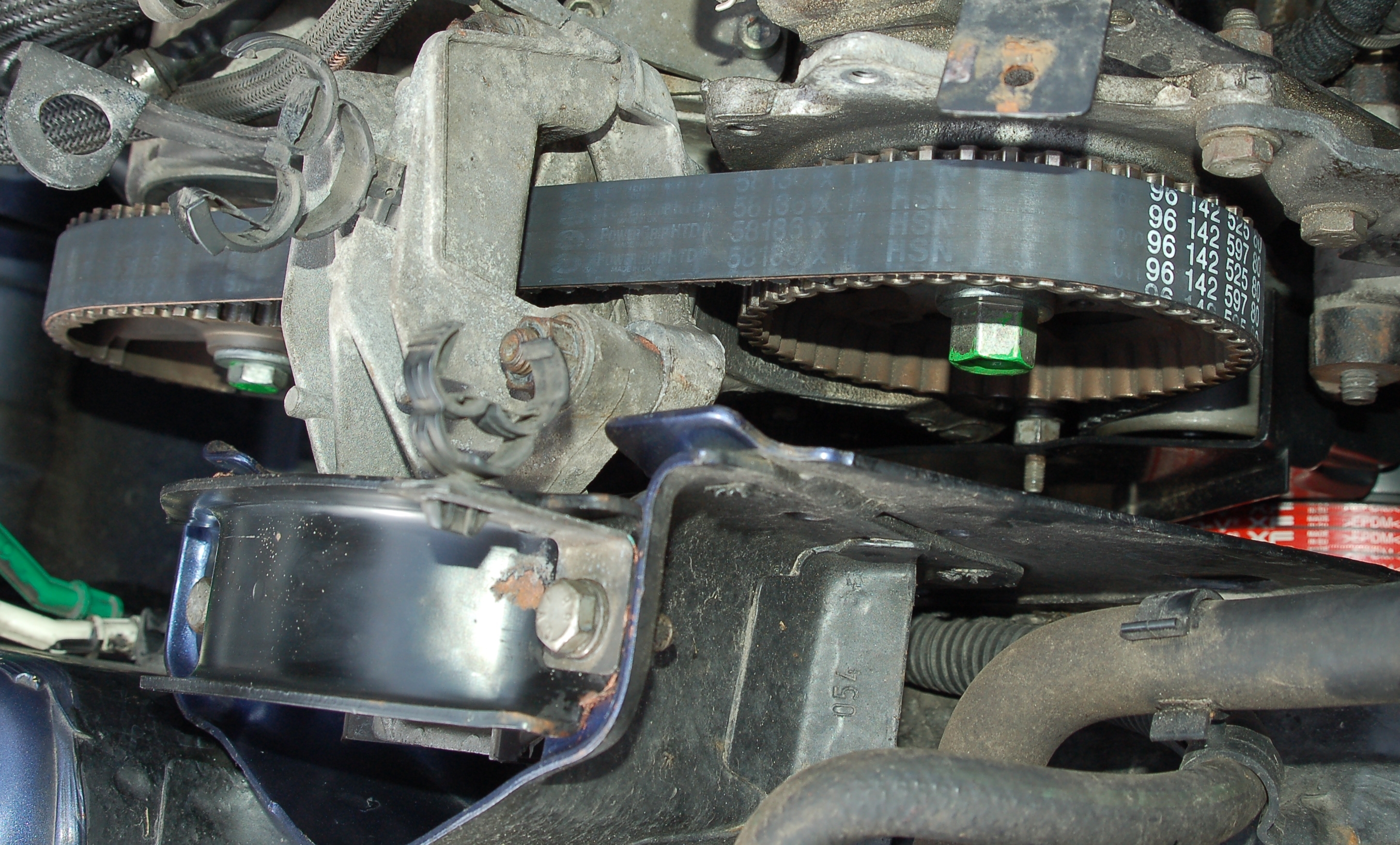

W końcu znalazłem czas by wymienić rozrząd, czas już był najwyższy.
Peugeot zaleca w tych silnikach co 120 tys, mechanicy i wszechobecna praktyka co 60 tys, a ja zastosowałem metodę pośrednią i wymieniłem przy 80 tys km.
Szczerze mówiąc jak przyglądam się zdemontowanym częściom to nie widzę po nich jakiegoś wielkiego zużycia. Pasek ma jeszcze bardzo dobrze widoczne napisy, rolki obracają się dość ciasno nie mają większych luzów niż nowe ( tak tak - nowe też mają luzy ;-) ), pompy wody w ogóle nie ruszałem, tak samo jak simeringów na wale i na wałku rozrządu...nie wiem jak to się dzieje, ale tam po prostu jest sucho...aż dziwne...
Wymieniłem również rolkę paska alternatora jak i sam pasek.
Mając na uwadzę powyższe, nie wiem czy nie skusze się na przedłużenie kolejnego okresu eksploatacji do 100 tys ;-)
Aczkolwiek przemyślę to jeszcze.
