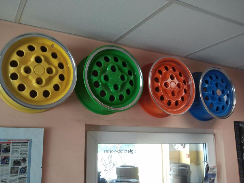

Ciekawi mnie czy ktoś z forumowiczów ( na pewno tak ) malował felgi w swoim pugu w jakiś inny niż fabrycznie kolor. Jeśli tak to pochwalcie się tutaj swoją pracą ( czy tam lakiernika ) i wyobraźnią:) Jestem ciekaw pomysłów forumowiczów a przy okazji może coś mi wpadnie w oko? Na zachętę chciałem pokazać Wam kółeczka które malowałem do puga mojego kolegi
 XS'owe 13"

Toś się chłopie napracował ale wygląd zajefajny.

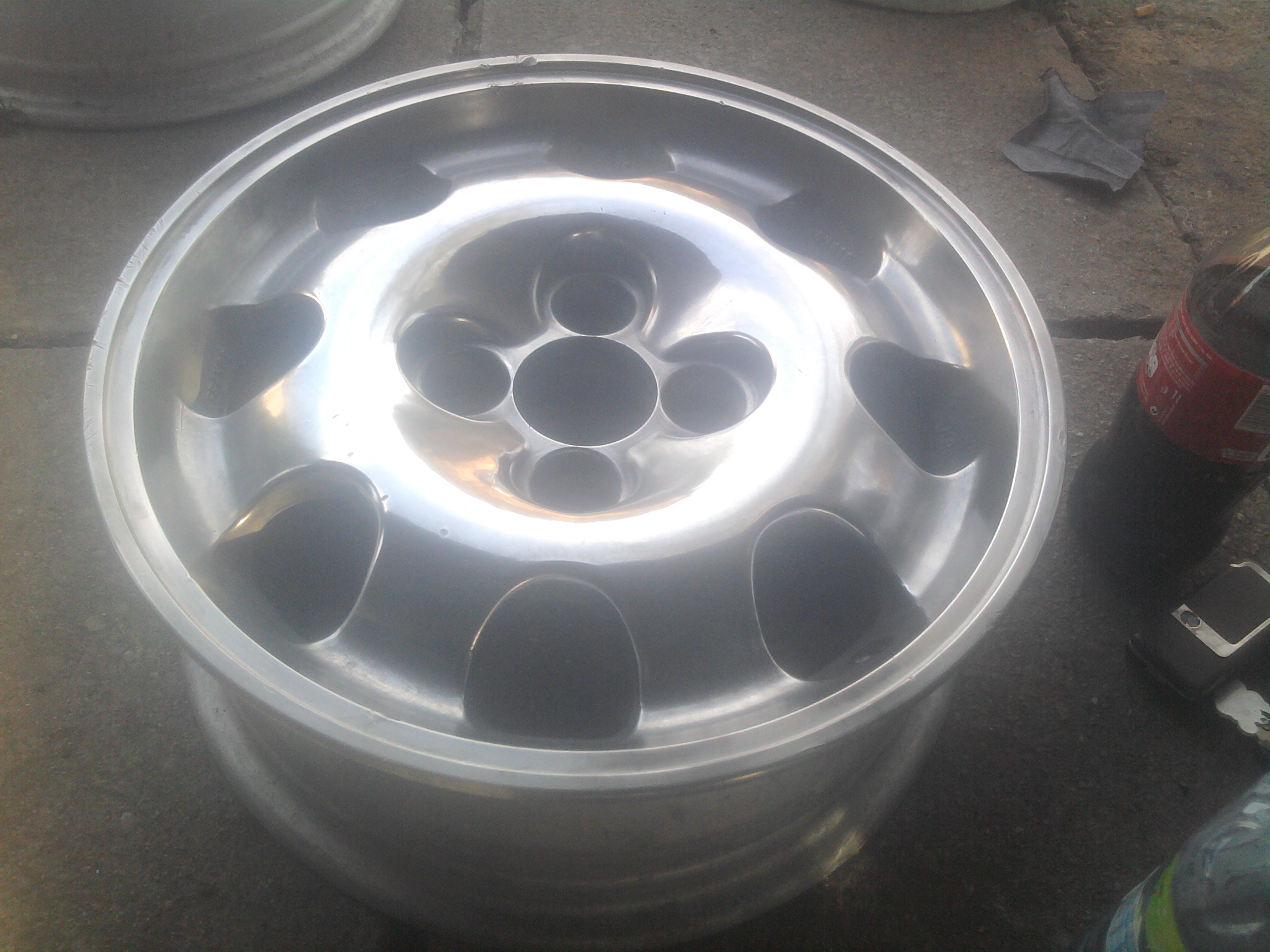

Z ameliniowych speedów został zdjęty lakier(kąpiel kwasowa),następnie zostały robione papierem wodnym od 100 do 2500 co 200 RĘCZNIE , a na koniec spolerowane oczywiście filcem:)
Złomy zostały oczyszczone szczotką D, środek został pomalowany metodą sprayową
 na czarny mat a rant na czerwony połysk

Gruszka pisze:Z ameliniowych speedów został zdjęty lakier(kąpiel kwasowa),następnie zostały robione papierem wodnym od 100 do 2500 co 200 RĘCZNIE , a na koniec spolerowane oczywiście filcem:)
Złomy zostały oczyszczone szczotką D, środek został pomalowany metodą sprayowąna czarny mat a rant na czerwony połysk
Pytanie brzmi: do czego tym razem posłużyła cola™?
P.S. Ale się świeci....
