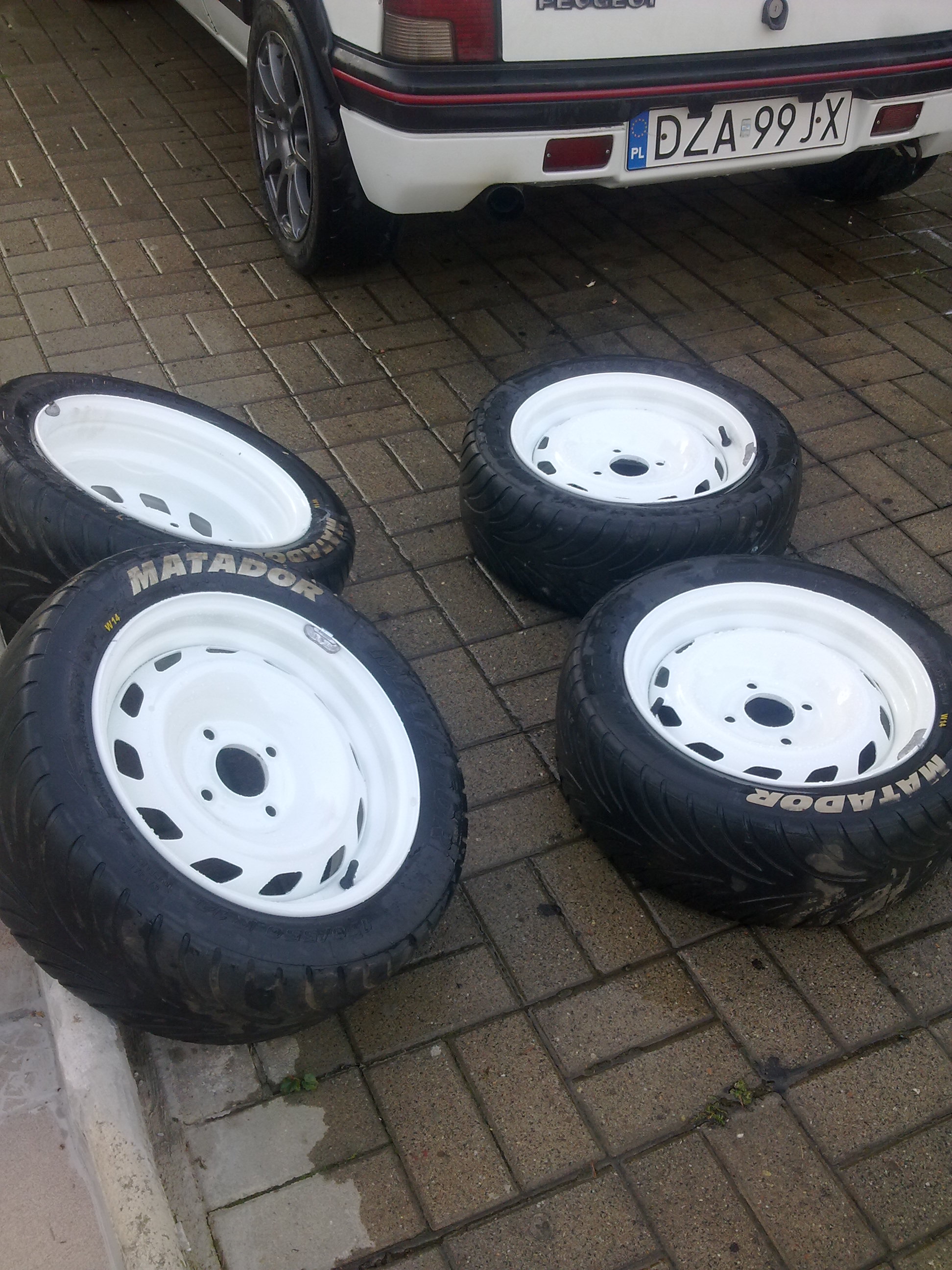

moje rallye jednak zostaja u mnie. NIE SPRZEDAJE TYCH FELG
dzis dostaly nowe buty na deszcz.
jutro zobaczymy czy patenty z utrzymaniem cisnienia oleju zdaly egzamin

ech... gdyby były takie 15" Super kółeczka
