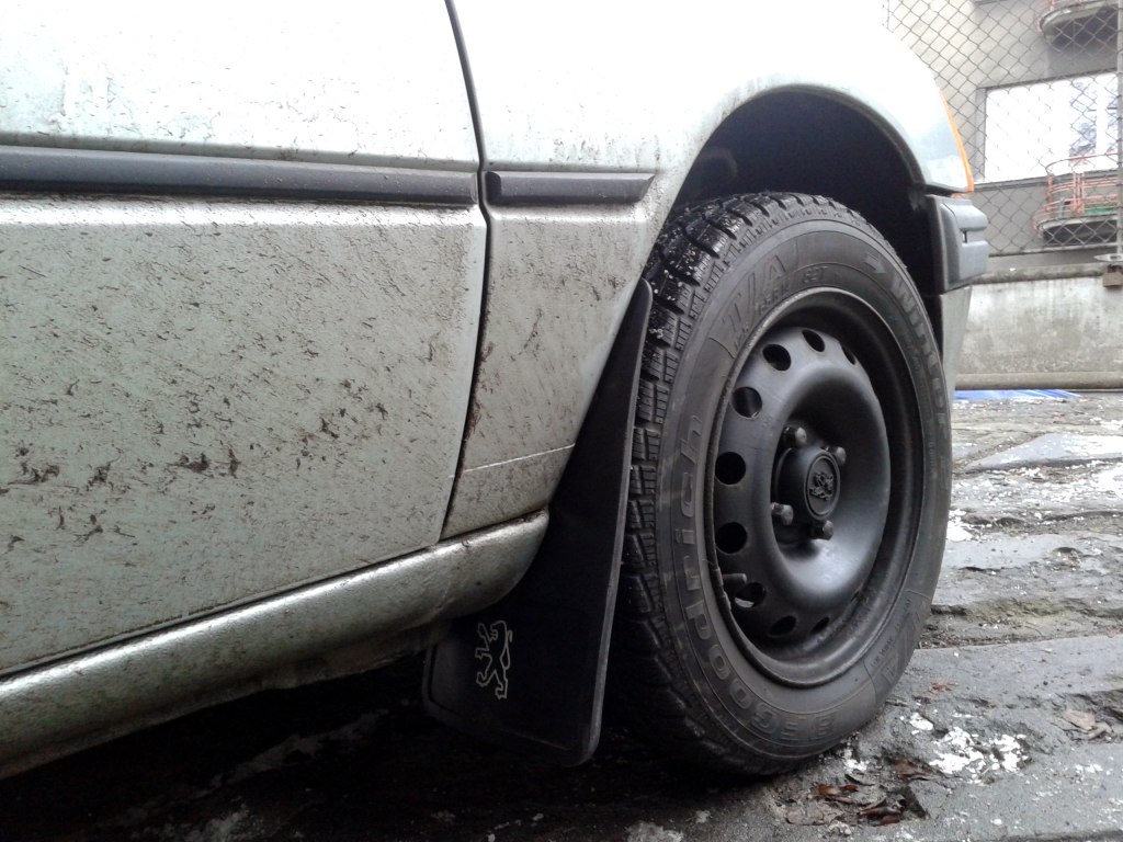

Chlapacze zamontowane - fotka poglądowa poniżej. Po lewej syf na progu i drzwiach, powstały dzięki jeździe bez cudownych gumowych gnojochronów
Teraz rzecz jasna jest o wiele lepiej, a chlapacze nawet dość dobrze pasują stylistycznie.
