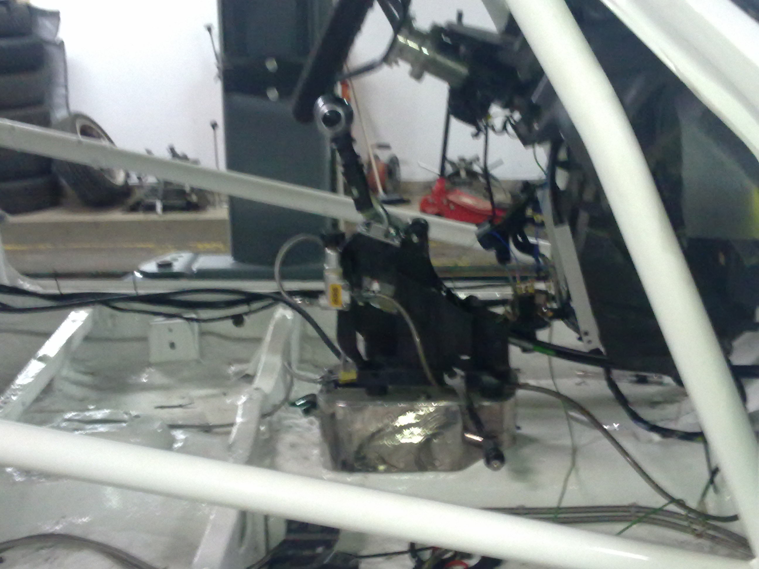

a jak finanse pozwola to bedzie sekwencja i starty w gsmp niestety w klasie E1

silnika nie da sie nizej osadzic?
chetnie zobaczyl bym Cie w siennej, w tym roku:)

fajnie by bylo ale 6 biegowa skrzynia ma duzy dyfer

lewarek troche wyżej

docelowa felga/opona?
nie widze tego bez szpery.
co bedziesz dlubac w motorowni? wydech i ic napweno + program od compsprtow ale uzbiera sie na planowane 240km i XXXnM?

Re: projekt turbo
i ok 350nm
na suchym bez szpery daje rade nawet jest trakcyjnie ok na mokrym maskra
A co do motoru wydech jest dolot jest chlopaki z compsportu juz program maja bo dlubali juz mini na tym silnik
Koła 16 215 slick i na maly hamulec i ograniczenie predkosci 13 265 slick

teraz jest jak tako na suchym bo nie ma jeszcze docelowej mocy.teraz pewnie jest cos miedzy 175-185km
jak wjedzie program to i na suchym na dragowym slicku trakcji nie uswiadczy

a blotniki to trosze roboty blacharza i kawalki e46 troche golfa 1 a reszta 205
