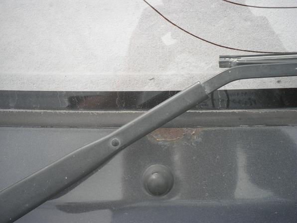

Więc to mój nabytek Peugeot 205 XL 1.1, 44 kw, grafitowy metalik 3 drzwi, przebieg 214000 km, przedemną 3 właścicieli (1 w Niemczech i 2 w Polsce) Ostatni miał auto 9 lat i w sumie jeździł nim ale dokładał tyle ile musiał. Do zrobienia jest:
sprzęgło, uszczelniacz silnika w okolicy sprzęgła, jedna z półosi (chrobocze na zakrętach :( zorientowałem się po kupnie, paski, płyny, hamulce, tłumik, wahacze i na bank belka, z kosmetyki lusterko lewe, korozja przy słupku od strony kierowcy, klapa tylnia lekko rdzewieje przy szybie, opadnięte drzwi prawe, w środku na pewno maskownice głośników bo są pęknięte i gałka zmiany biegów. Nad resztą pomyślę bo brak kasy i pomysłu. Auto jest 2 w domu i ma być moim hobby. Puki co czeka je przechowalnia w garażu na zimę, kompletowanie części do napraw i wiosną ruszam. Pozdrawiam

korozja na tylnej klapie
