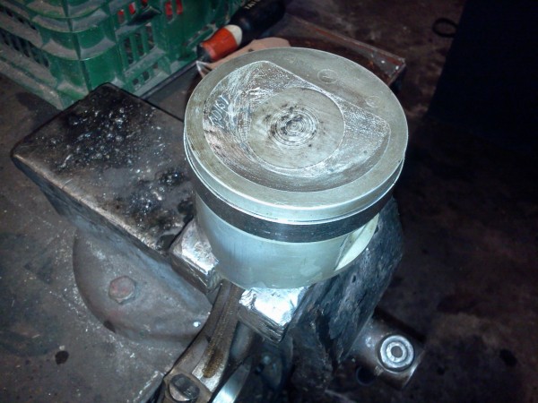

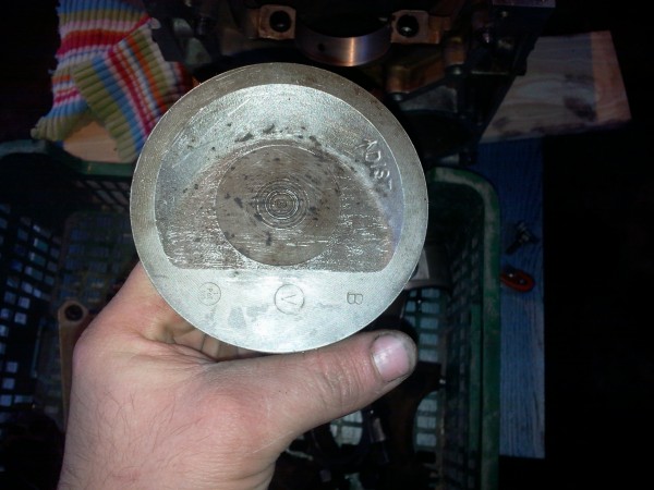

na zdjęciach tłoki z DKZ/XU9JAZEmilTD pisze:Witam!
