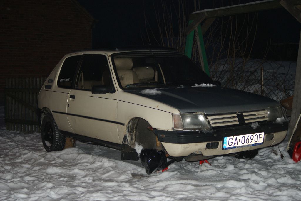

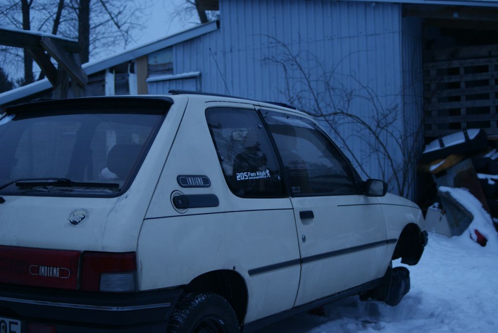

Indiana odpalona z kabli od Garrosa, zatankowana, koła napompowane i pojechałem na działkę. Tam demontaż tylnych hamulców, zdjęcie Speedlinów SL299 (SMRów, ale na jedno wychodzi przecież, dopóki nie miesza się ich na osiach), założenie jakichś mega śmietnikowych zimówek na tył. Potem przednie tarcze hamulcowe obklejone smarem (żeby mi klocków nie "przyspawało" do tarcz co raz w XMie poprzednim się stało jak stał bez ruchu) i ofoliowane szczelnie streczem :P Na koniec dodałem jeszcze kilka klocków i kobyłek z tyłu i z przodu, więc stoi pancernie i czeka na poprawę pogody. Drugi TU3M przygotowany do zabawy (rozkręcenia) i najpierw naprawiam TU3M które siedzi pod maską, potem jak ogarnę diesla którego trzymam sobie na działce to pewnie mały swap. Dodatkowo jeszcze wykręciłem drewnianą kierownicę i założyłem pokrowiec na samochód. Jutro postaram się wrzucić jakieś zdjęcia, żeby ten temat nie był wiecznym monologiem 8)7

Fotky dodane :P

Myślałem, że te wszystkie naprawy odbywają się w jakimś pomieszczeniu, garażu. Ja nie mogę nosa wychylić bo mróz szczypie :P U was na pomorzu to jakieś 25 stopni ciepła chyba 8)7
Re: Peugeot 205 Indiana
Nie mam garażu, więc robię na zewnątrz. Wczoraj było jakieś -15 tam gdzie byłem, więc ledwie zrobiłem te minimum założonych prac. Na wiosnę Indiana wraca na drogę :mrgreen:

Masz działke w ludwikowie?
Jak widać (prawie) na ostatnim zdjęciu ;)
