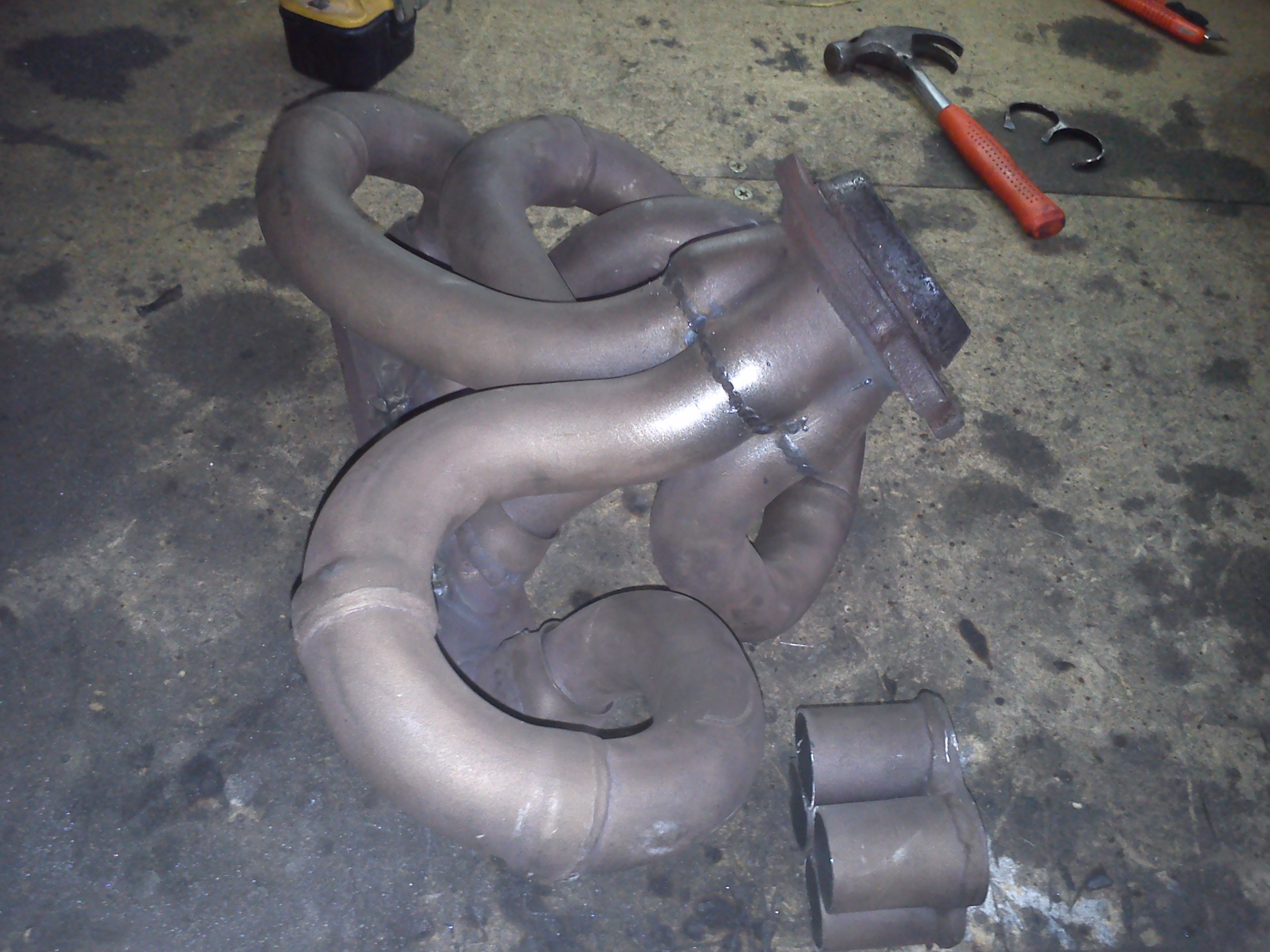

Panowie szybka akcja bo chce zaczac dzialac w temacie kola.
dzis zrobilem projekt i wyslalem do zakladu.
bedzie to tak wygladalo:

no no bardzo fajnie wyszło Jak byś po prostu zapodał zdjęcie kolektora to na pierwszy rzut oka bym się nie zorientował. Choć teraz może bardziej jest podobny do tego z 309 gti16

heh bedzie problem upchnac to pod maska, laczenie z downpipe wyszlo akurat w miejscu gdzie jest najmniej miejsca miedzy kolektorem a buda. A silnika nie chce mi sie wyciagac:(
Wyszlo calkiem, w poniedzialek jeszcze otiguje wewnatrz zeby byl 100% szczelny. Migiem narobie tylko progow w srodku.
Wywalilem 68mm (wiadomosc dla potomnych)

Czyli jednak na tym wydechu wyszło gorzej przy hamowaniu Ecu Masterem? Myślisz, że skrócenie kolektora pomoże?
PS.a jaki masz patent na jego wymontowywanie z auta? sanki w dół?
- buniooo
- Posty: 508
- Lokalizacja: Dolny Śląsk
napisze tak, pierwszy pomiar faktycznie gorszy chyba cos 147 na kolach. Ale góra wyraźnie uboga. podlałem paliwka(czyli sprawność silnika sie trochę poprawiła) afr jeszcze pozostawiał trochę do życzenia, i wyszło 151.
Później wywaliłem ostatni tłumik, i zdziwiłem sie bo znowu wypluło 157 na kolach(czyli tyle co przed zmiana średnicy)
Skrócenie kolektora miało na celu naniesienie na siebie dwóch działań falowych wydechu i dolotu. wcześniej rozbieżność miedzy nimi wynosiła ok 1100 obr.
teraz spodziewam się " kumulacji imprezy" po 5200 obr
tak sanki out
tak sanki out

aha no to elegancko, czyli teraz jeszcze raz sprawdzisz, podstroisz i wizyta na hamowni żeby ostatecznie zweryfikować moc?

tak, jutro zakladam kolektor, i zrobie wydech na pelnym przelocie z jedna puszka rozprezna. Teraz tylko trzyma mnie kolo pasowe.
sam jestem bardzo ciekawy co to wyjdzie bo wiecej siedze pod autem jak w nim...
