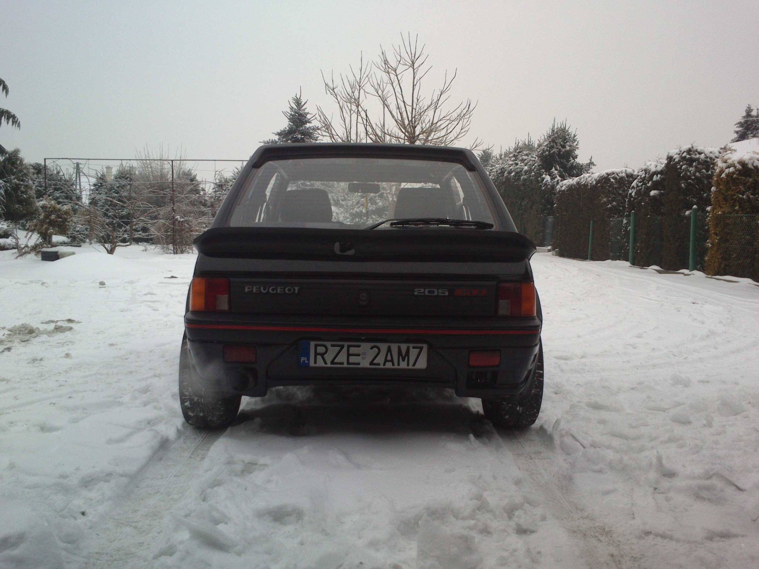

żeby nie było że nic przy aucie się nie dzieje : P

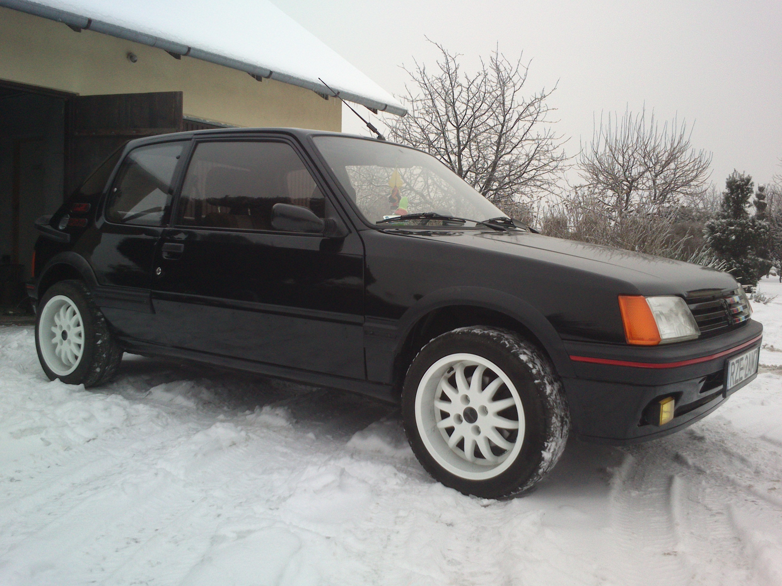

założone tylne poszerzenia oraz blenda
swoją drogą straszny z niego SUV, teraz gdy są poszerzenia jeszcze bardziej to widać.

Rewelacyjnie wygląda, choć jeszcze nie dokończony
Re: Peugeot 205 GTI
W tym przpadku parapet dodaje mu uroku

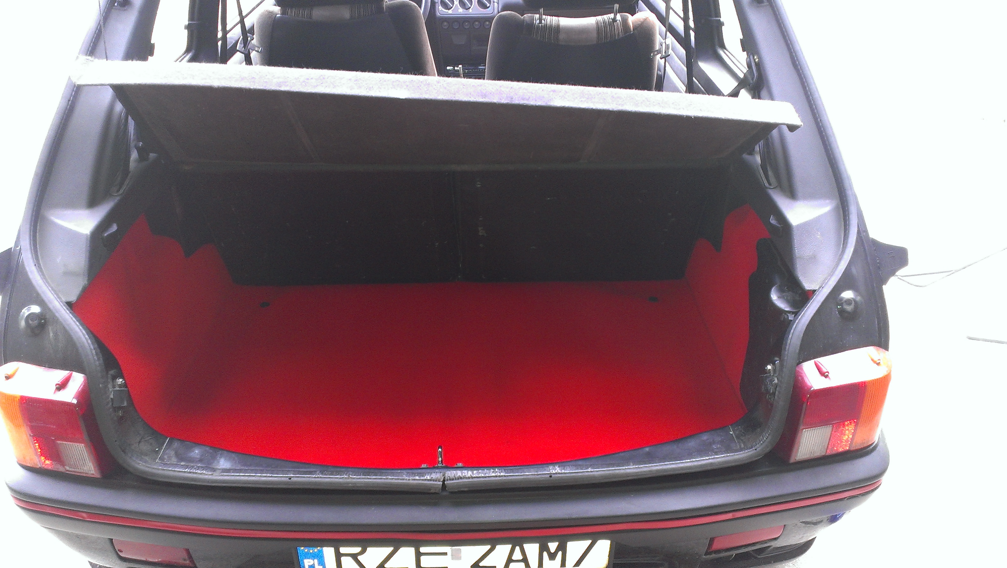

-tapicerka w bagażniku

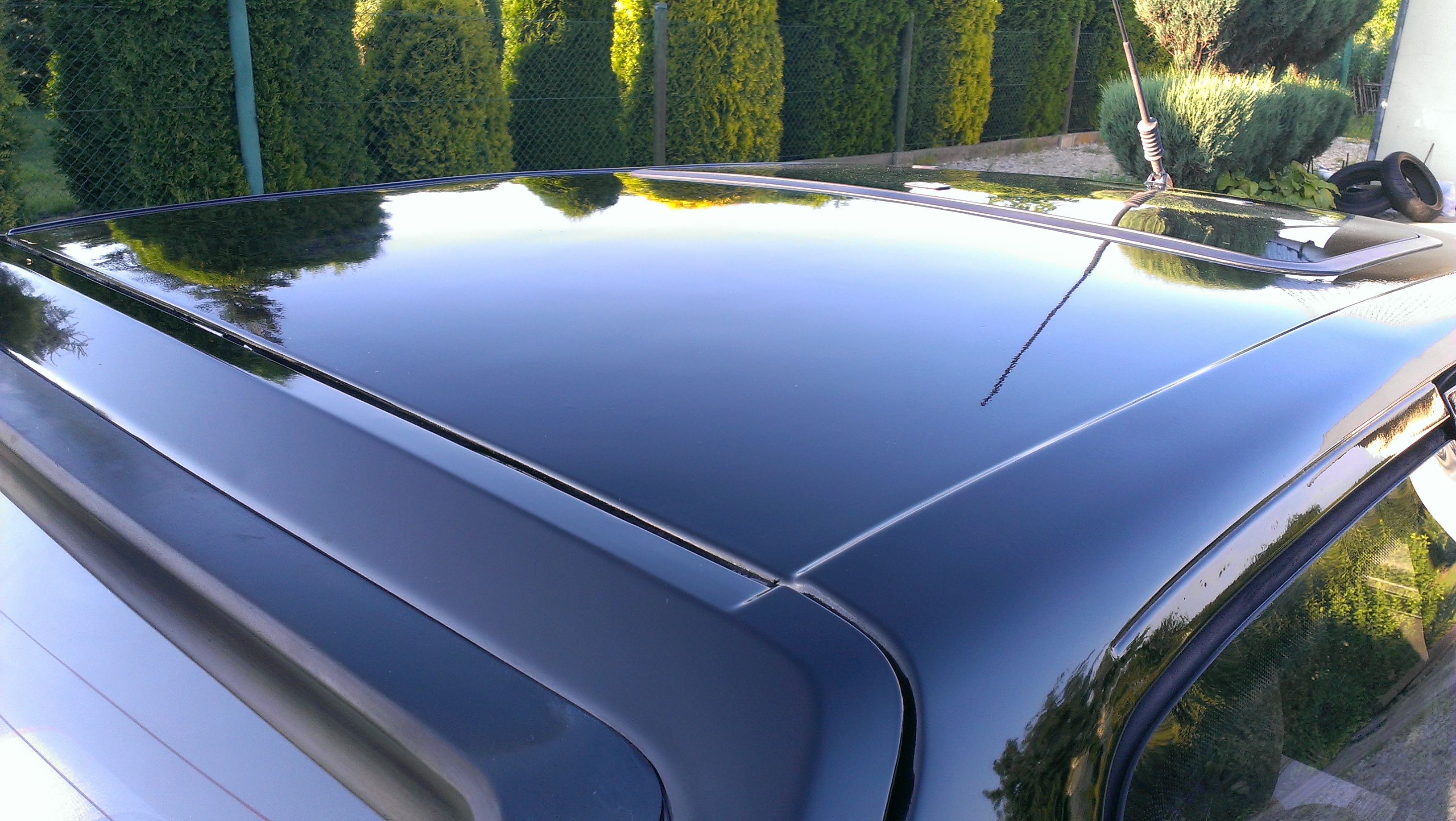

Z rzeczy które się "popsuły" to min. popękana farba na emblematach z błotników, tegoroczny grad również zostawił swój niewielki ślad na pugu, przez co na dachu są maluteńkie wgniecenia praktycznie nie widoczne na zdjęciu. no i the best of czyli ułańska fantazja wygrywa z rozumem a ja ląduję pugiem w przydrożnym rowie przez co na masce pięknie odbił się trzpień kolumny amortyzatora..... tak więc maska do poprawy

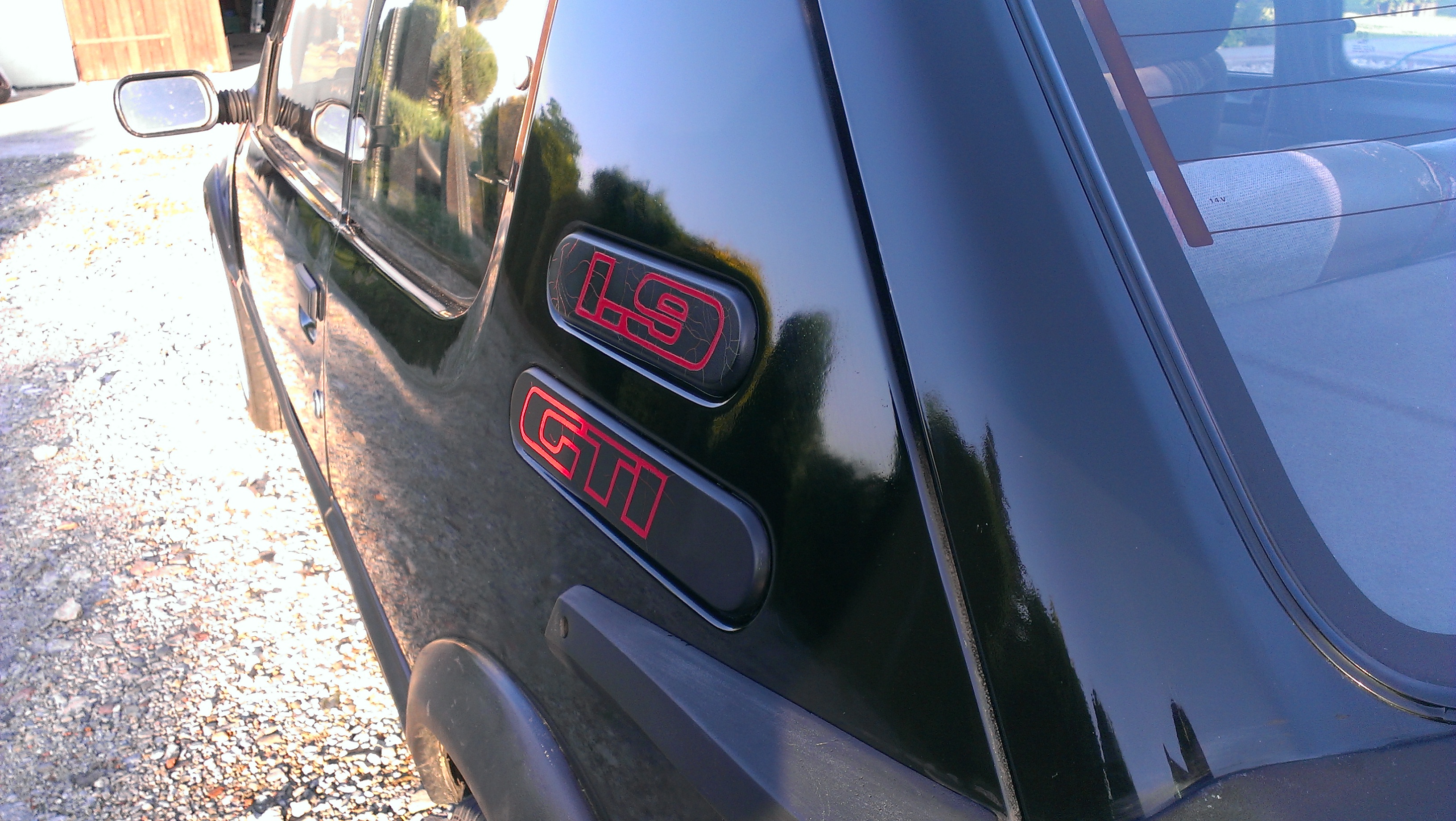

Kupilem srebrną listewke ozdobna z allegro i pomalowalem na czerowono, takim sposobem zrobiłem listewki, boczne tylne i przednie, listewki drzwi są oryg. tylko odmalowane w ten sam kolor. Góra kielicha jest w porzadku, maską praktycznie opierała sie na mocowaniach amorow, dlatego zrobiło ślad po dobiciu

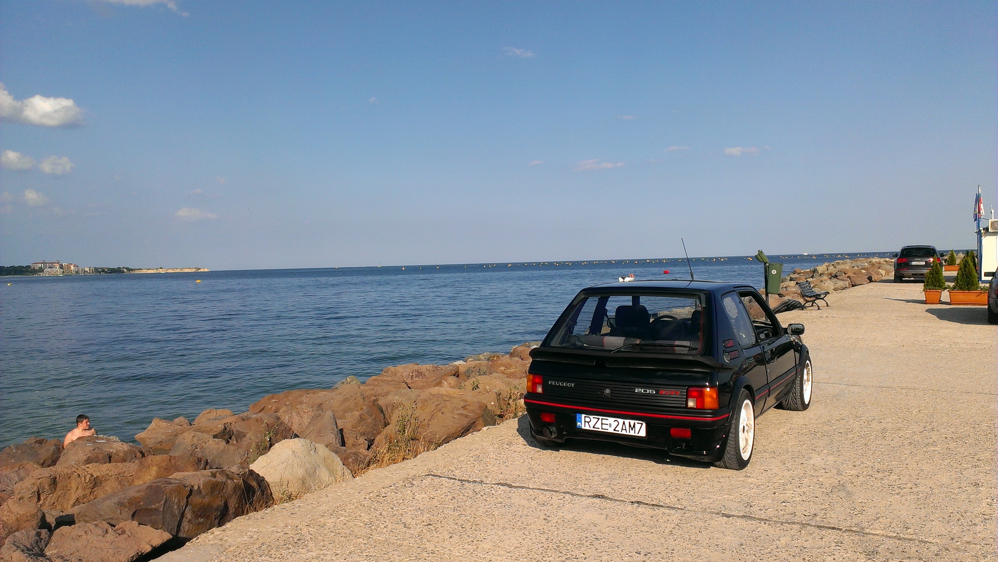

Jestem już na miejscu, po kilku przygodach...

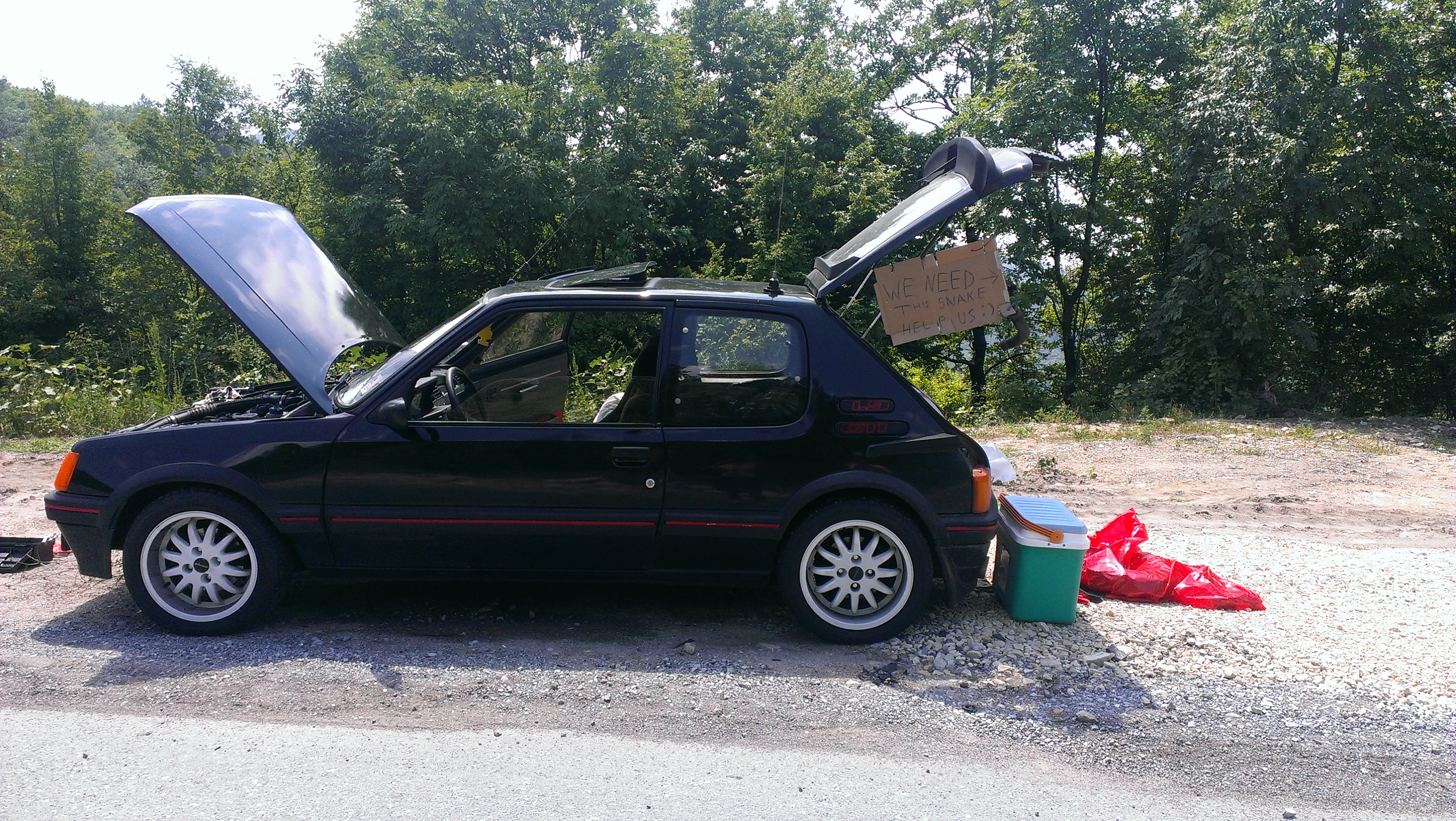

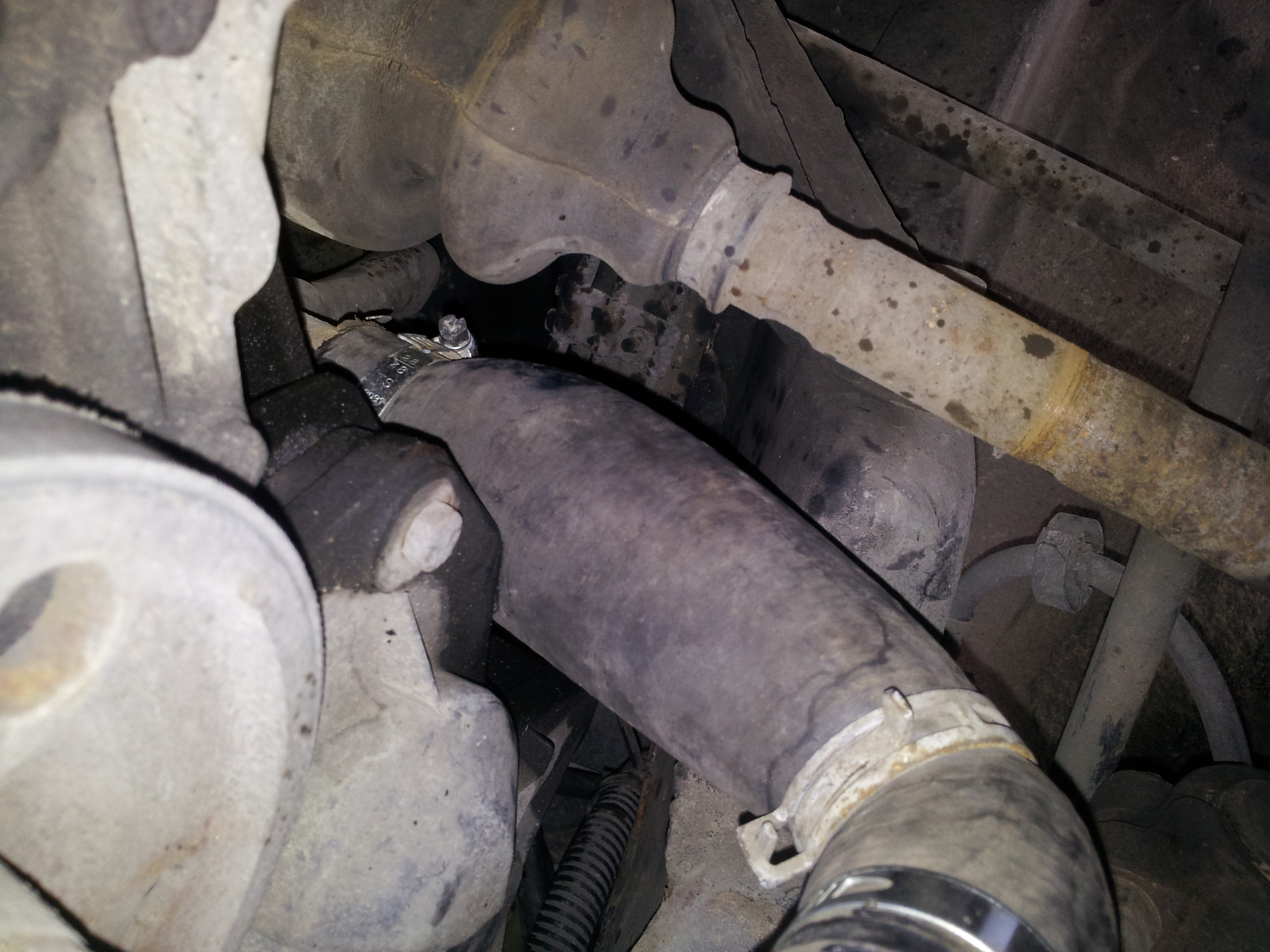

Jeszcze długo przed wyjazdem zauważyłem ubytek płynu chlodniczego w zbiornczku, masła pod jorkiem nie było więc uszczelke pod glowica odrzucilem. Dosłownie dzień przed wyjazdem zlokalizowalem mały wyciek przy chlodnicy, likwidując go byłem pewny końca problemów z woda. A tu bach, w połowie trasy skacze temperatura, wody w zbiorniczku prawie brak, pod korkiem masło, tak więc nie mam wątpliwości że to uszczelka, do końca trasy jakoś dojechalismy, postoje co 100km i dolewanie 2.5l wody. Kwestia tylko czy uda sie wrócić? Mógłby ktoś doradzić co z tym faktem zrobić, będę szukał tu mechanika żeby dowiedzieć sie co, jak i za ile. Jeśli nic nie wykombinuje to częstą dolewka wody raczej powinna zapewnić mi powrót do domu.
Jeszcze dosłownie 100km od celu strzelił wąż od chlodnicy, lata świetności miał już za sobą a i temperatura pewnie też dała mu w dupe, ją z kolega zostaliśmy na akcje serwisować reszta pojechała odebrać zarezerwowany hotel. Przez ponad 4h nikt sie nie zatrzymał żeby pomoc, dopiero znajomi wrócili z kilkoma wezami i coś udało sie dobrać.

Wszyscy wrócili cali i zdrowi do domów, poza bohaterem tematu czyli Gitem,
W drodze powrotnej do domu już po pierwszych 100km strzelił wąż który wymieniałem wcześniej, podczas dalszej podróży w/w wąż strzelał nam jeszcze ze 3 razy, dodatkowo w środku nocy na jakiś zadupiach strzelił inny waż (chłodnica-termostat) na szczęście wcześniej po drodze zatrzymywaliśmy się na różnych szrotach i kupowaliśmy węże na zapas, tym razem brakło nam opasek ale i je udało się znaleźć pomimo późnej pory.
W drodze do, auto pobierało mnóstwo wody, średnio wychodziło kolo 2-3l na 100km, zaś w drugą stronę zużycie wody zaczynało spadać a wzrastało zużycie oleju. Ostatnie 500km praktycznie zerowe zużycie wody, zaś bardzo mocne kopcenie po odpaleniu auta, szatkowanie, nierówna praca.
W końcu po prawie 30h jazdy dojechaliśmy do Rzeszowa, Peugeot do garażu a ja prosto do roboty.

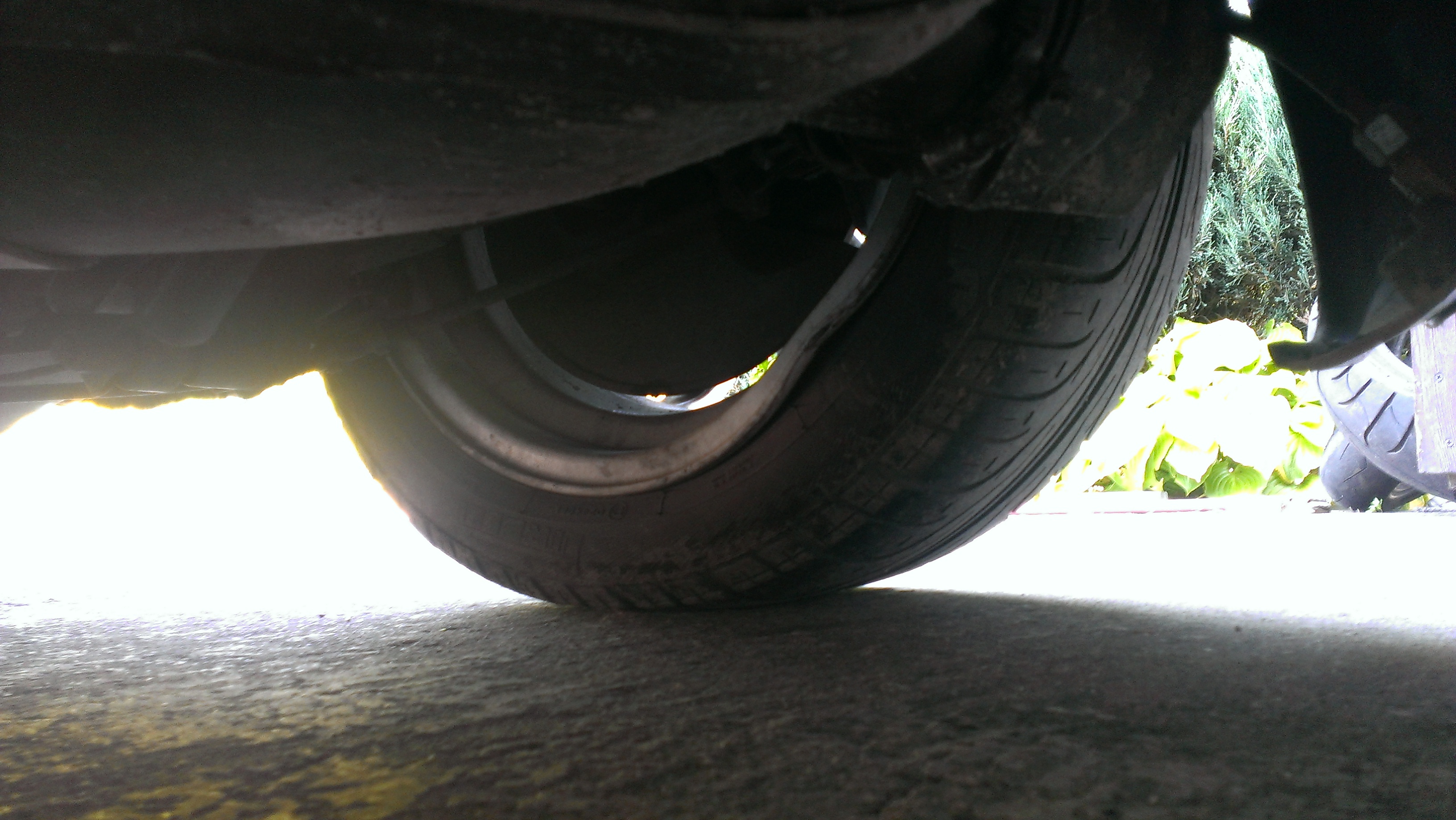

Odstawiłem auto do mechanika z myślą że skończy się na remoncie głowicy, niestety Rumunia i Bułgaria nie była łaskawa dla Peugeot'a, w wyniku czego ucierpiały przynajmniej 2 felgi no i silnik.

ładnie rozsadzało nie powiem
ale korek zbiorniczka wyrównawczego też wymiany, coś chyba sie nie otwiera
