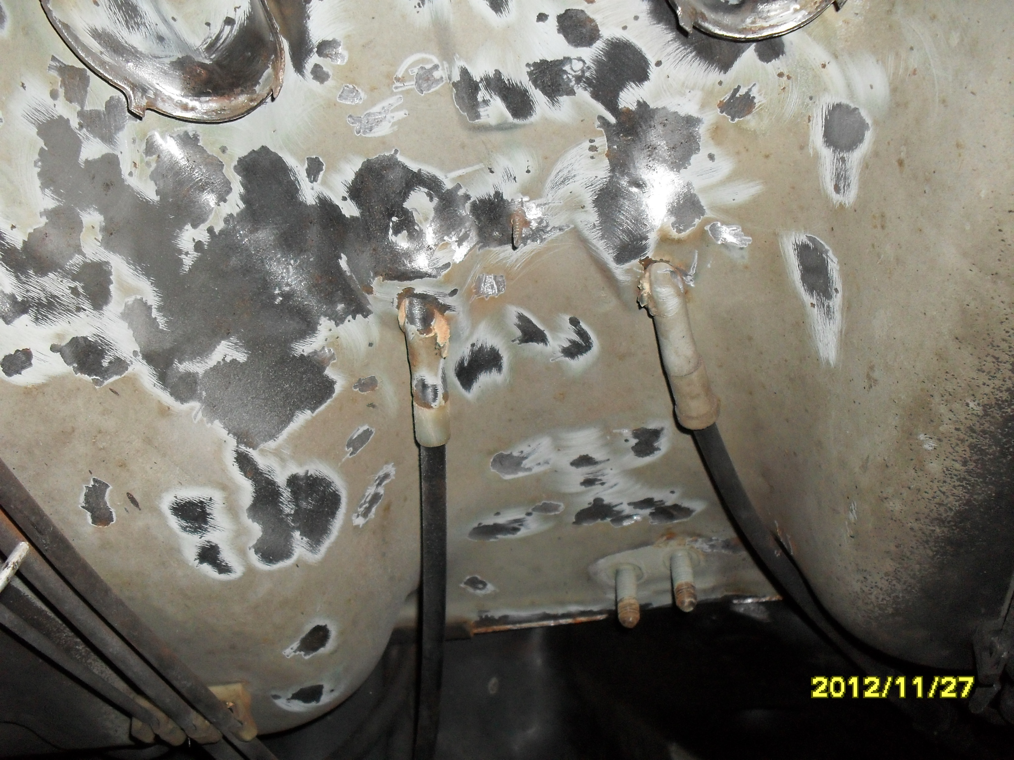

Aby zapobiec rozprzestrzenianiu się rdzy zająłem się plamkami na tunelu środkowym. Zastanawia mnie, dlaczego w fabryce tak mało 'nasmarkali' tam zabezpieczenia
Wstępnie już zabezpieczyłem przed rdzą, jak będzie trochę więcej powyżej zera to tunel doczeka się ostatecznej powłoki
