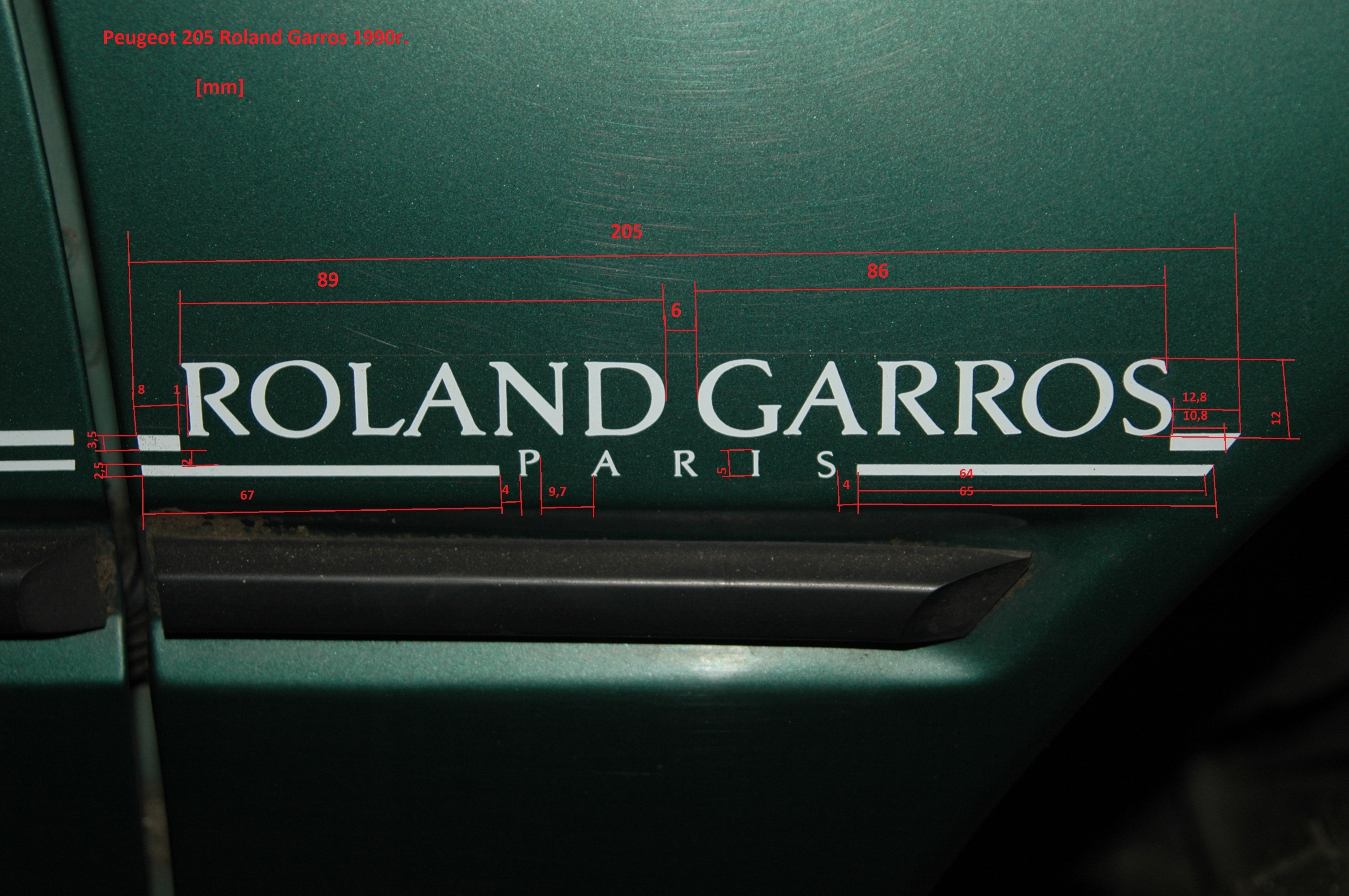

W wolnej chwili zwymiarowałem naklejki do Rolanda, 2 rodzaje, może komuś do odtworzenia się przyda ;)

Super robota z rolandem, powodzenia w dalszym procesie odnowy biologicznej _O_
