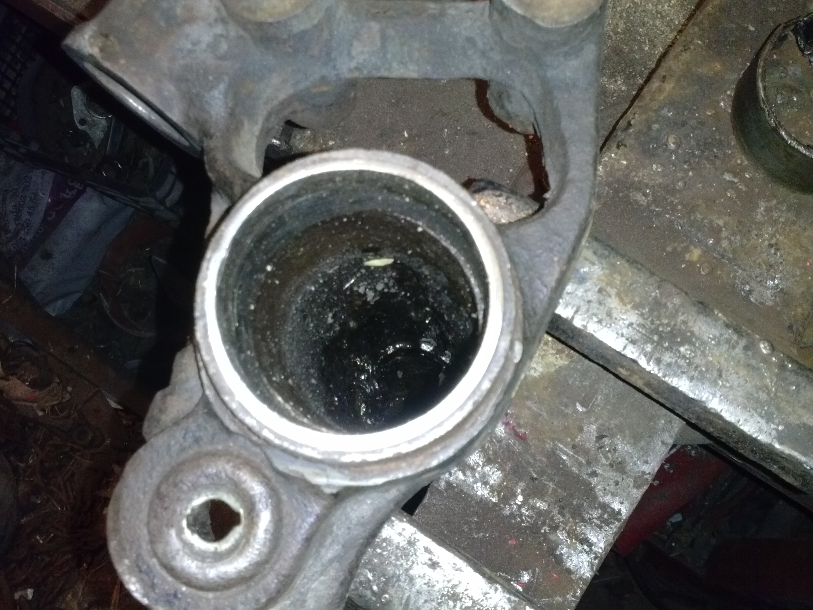

Ciąg dalszy reanimacji belki. Po przymiarce łozyska okazał się że otwór jest lekko wybity. Po dokładniejszych oględzinach wyszło to co na foto. W sumie to ułatwia naprawę.
GTI_Efekt Masy
Re: Grzebanie nasze codzienne
Belka była wytarta i ktoś drobił tulejkę. Wystarczy, że dorobisz nową i nie musisz się o nic martwić
