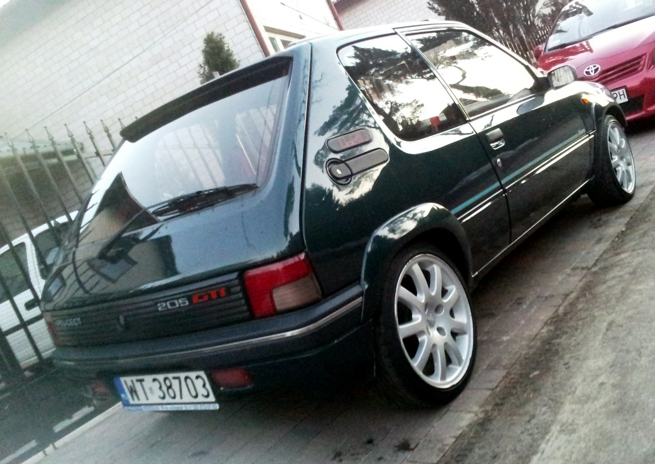

Korzystając z kozackiej pogody myjnie odwiedziłem i ja
Dobre mycie rękawicą, potem Meguiar's Ultimate Compound a na koniec wosk Collinite 476. Felgi potraktowane Iron-x'em. Stwierdzam ,że kolejna zima w żaden sposób nie zaszkodziła wizerunkowi auta.
Plany jeszcze na ten tydzień to montaż regulowanego korektora siły hamowania (będzie wilwood z wajhą zamiast pokrętła) oraz próbny montaż belki z 309GTI. Jeśli okaże się za szeroka i koła zaczną obcierać, to w aucie wyląduje belka z 205 GTI, która wala się od dawna po garażu.
Z atrakcji na ten miesiąc czekam jeszcze na paczkę od X-tracka z zaciskami brembo z 406 coupe.
W planach na marzec również nowe oponki.

z pozdrowieniami dla Munira?
Auto wyglada przesympatycznie

Pozdrowienia przesyłam aby oczekiwanie do kwietnia na CTI przebiegało w miłej atmosferzeMunne pisze:z pozdrowieniami dla Munira?
Kibicuje temu projektowi

Ja kibicuje i sledze Twoj projekt i bardzo mi sie podoba to co zrobiles z autem. Jest zrobione z klasa, wszystko jest idealnie ze soba skomponowane!!! Belka z 309 Gti i rzadzisz

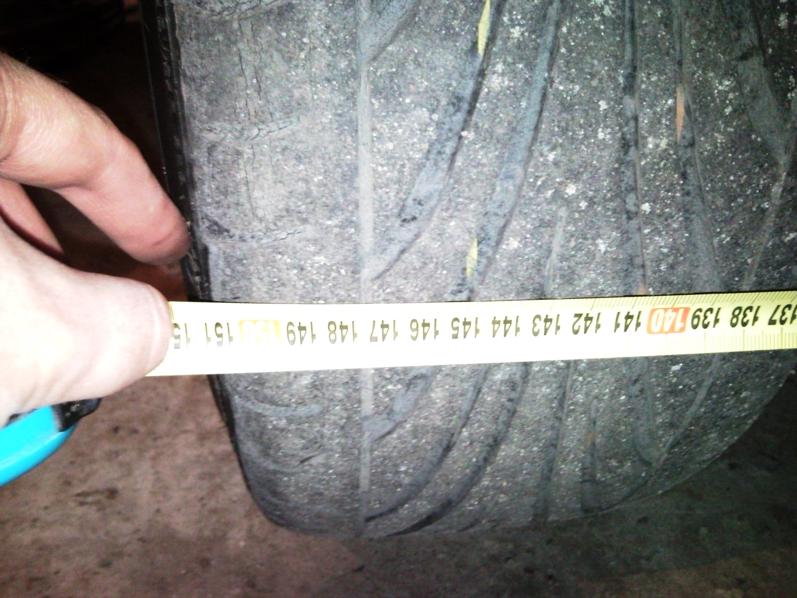

Postanowiłem sprawdzić to o czym pisał Maro... i jestem innego zdania Poniżej link do filmu przedstawiającego ilość miejsca jaka pozostaje po przykręceniu felgi Ouragan 16 cali, ET28, do belki z 309GTI, bez stosowania dystansu.Maro.wow99 pisze:"Ja jak miałem te felgi co ty, to felga po przykręceniu bez dystansu sparła się o wahacz i temu musiałem stosować dystans, a po przykręceniu na belkę z 309 problem był ten sam, bo wahacze 205 a 309 są te same.
http://www.youtube.com/watch?v=JMy0LSmctDM
Dla świętego spokoju na tył powędrują dystanse po 5mm na stronę.
Z ciekawości mierzyłem szerokość zestawów belka +koła:
1. belka z 1.1 na wąskich bębnach + dwa dystanse po 17mm + 2x Ouragan 16 cali, ET28 z oponą 195/40/16 = 151 cm szerokości.
2. belka z 309GTI na tarczach + 2x Ouragan 16 cali, ET 28 z oponą 195/40/16 = 154 cm
Z uwagi na mały odstęp między felgą a wahaczem (około 2mm), na belkę z 309 powędrują dystanse po 5mm na stronę, co da nam całkowitą szerokość 155 cm (czyli po 2,0 cm na stronę więcej niż na seryjnej belce z 1.1 z dystansami).
