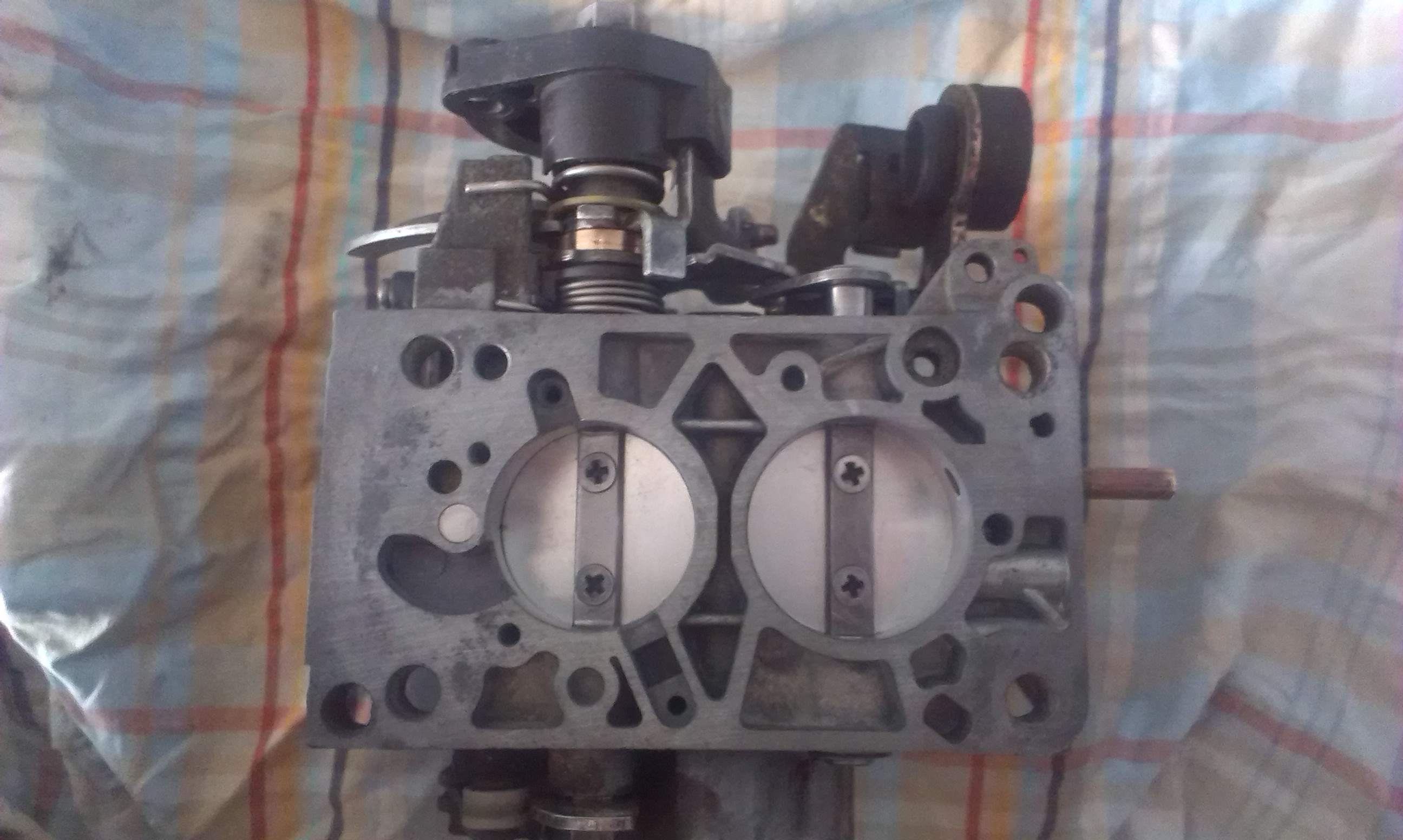

Oddałem dziś gaźnik do regeneracji. Facet - emeryt zjadł zęby na naprawie gaźników. Przy mnie rozebrał gaźnik pokazał co i jak trzeba wymienic. Oczywiście obie membrany były uszkodzone, polecił wymienic także przekładkę bakelitową. Zobaczymy jak bedzie chodził ze zregenerowanym gaźnikiem. Nie moge się doczekać wiosny...

Odebrałem gaźnik. Wymienione zostały ośki i przesłony oraz oczywiście membrany a także gaźnik został wstępnie wyregulowany.

Gaźnik zamontowany, ustawione wyprzedzenie zaplonu na 4 stopnie. Czekam teraz aż śnieg stopnieje...
