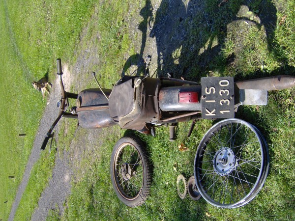

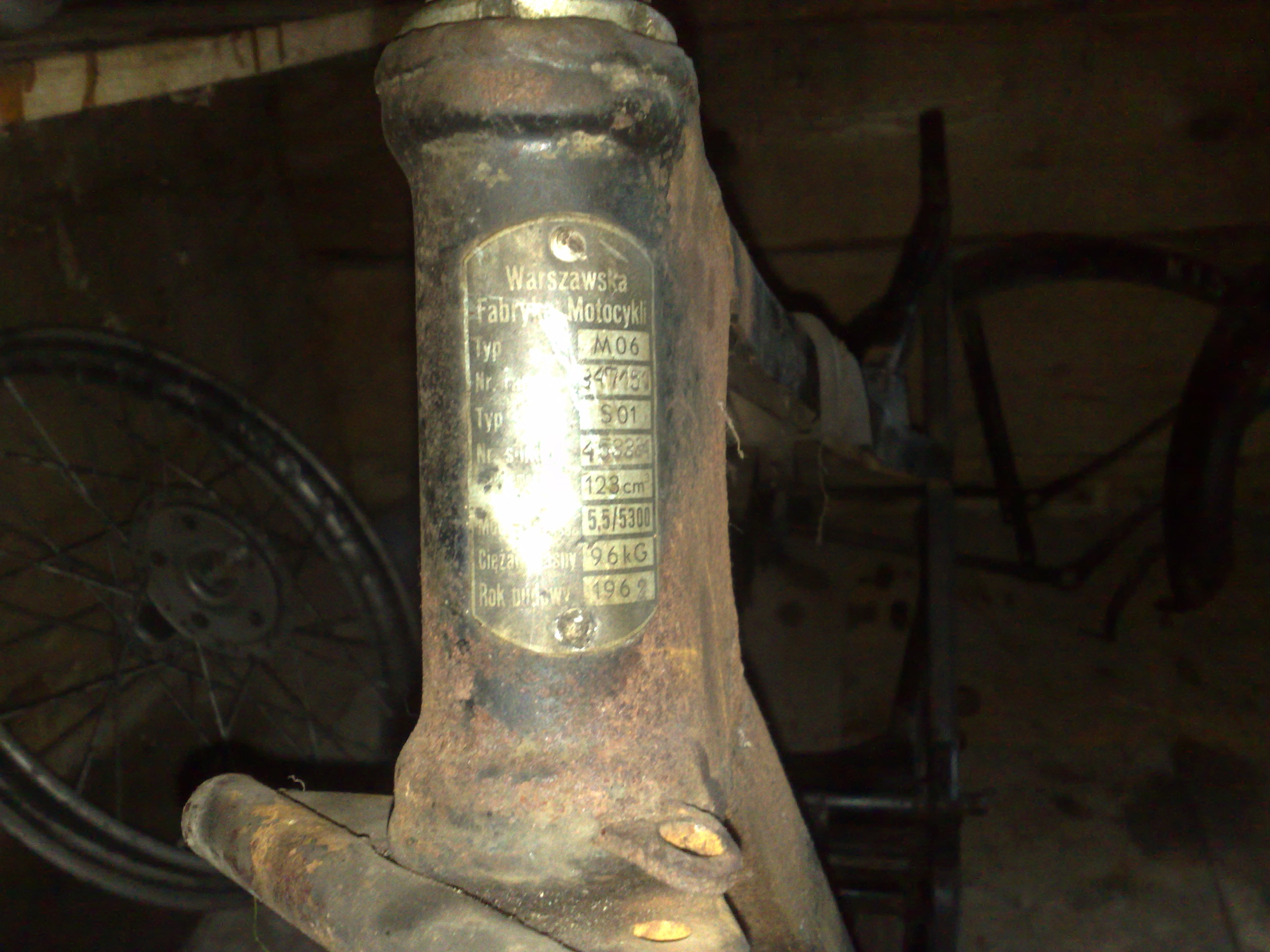

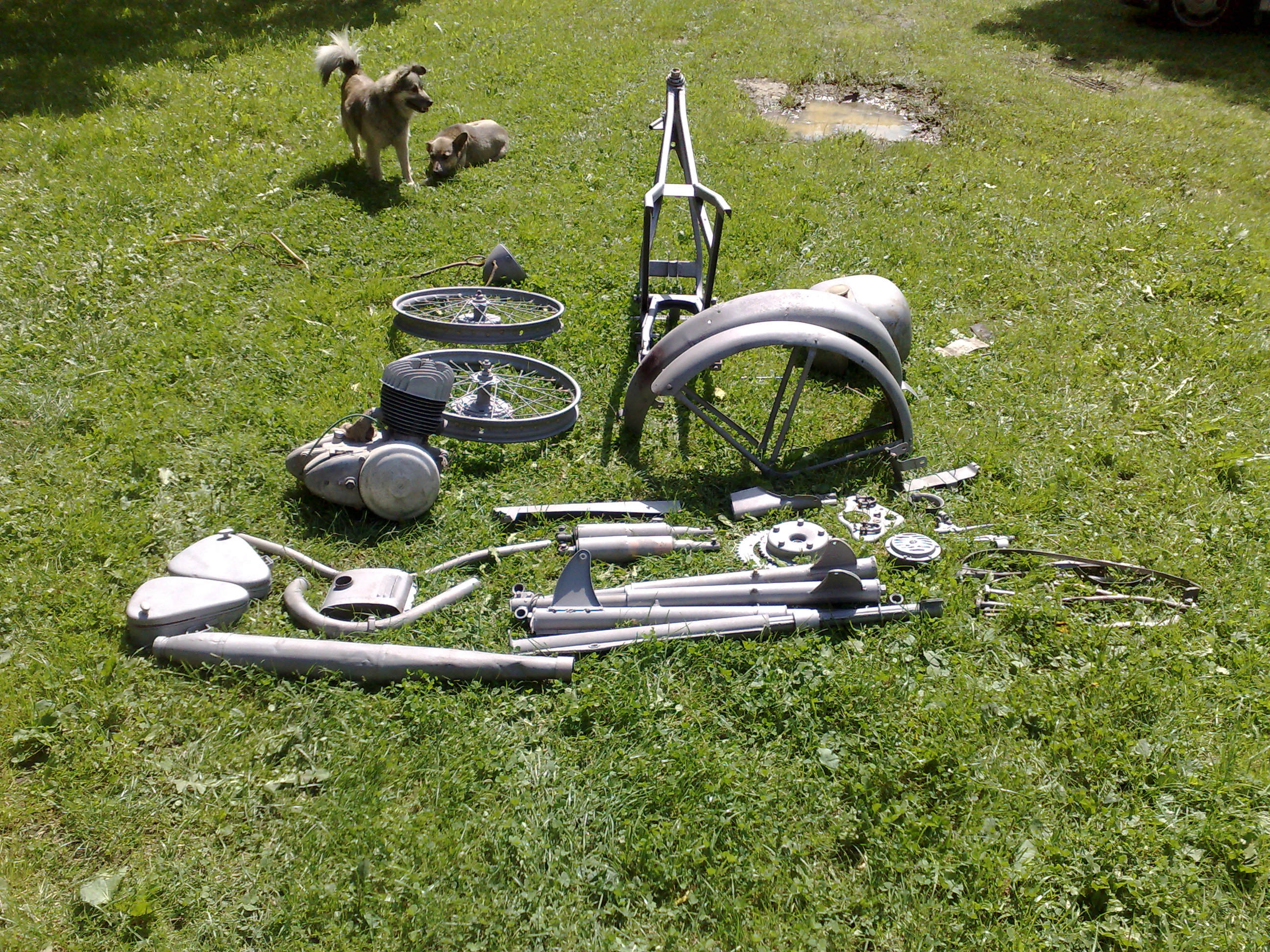

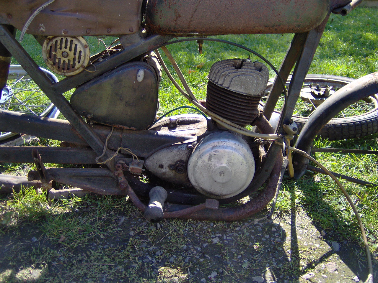

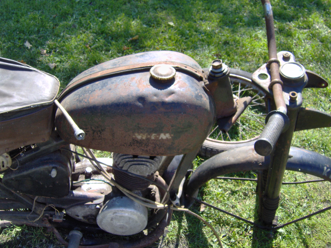

Miałem dostać piękną w 100% sprawną SHL-kę, ale widocznie byłoby mi za dobrze, dlatego dostałem taką oto WFM-kę (fot. 0-3).
Nie powiem, kiedy ją pierwszy raz zobaczyłem kopara mi opadła, ale po namyślę postanowiłem, że prezent przyjmę :D
X razy zabierałem się za rozkręcenie (zawsze w rękawiczkach, żeby się nie ubrudzić), ale zawsze poddawałem się przy pierwszej śrubce, która nie chciała się odkręcić :mrgreen: 8)7

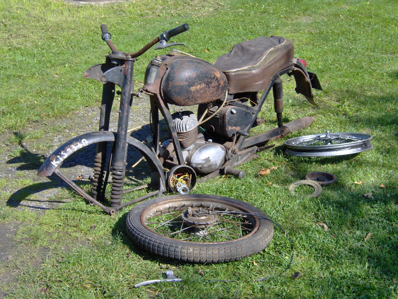

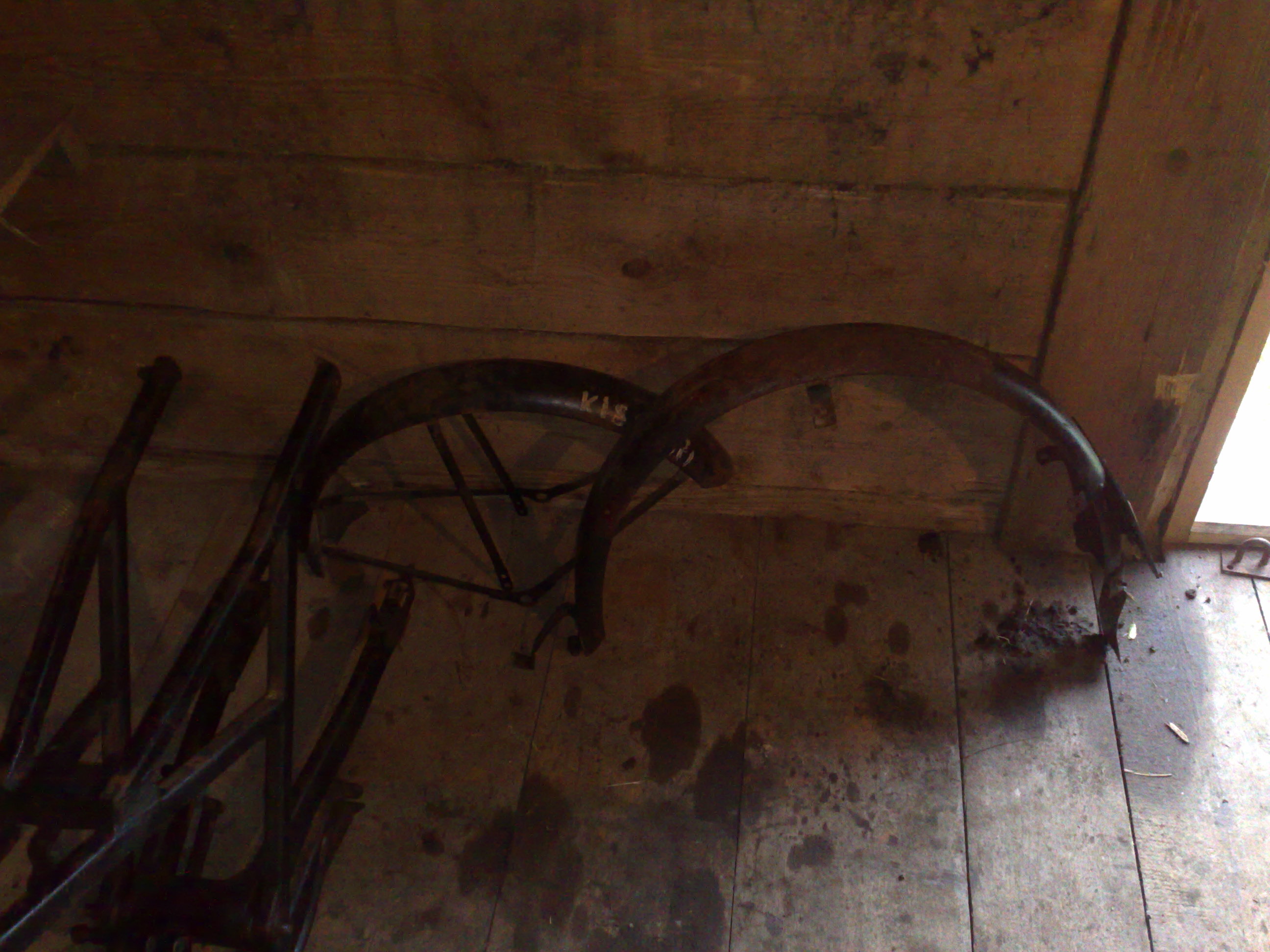

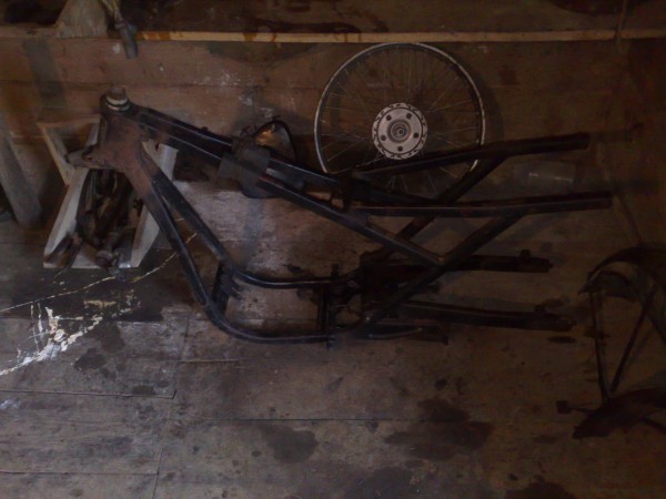

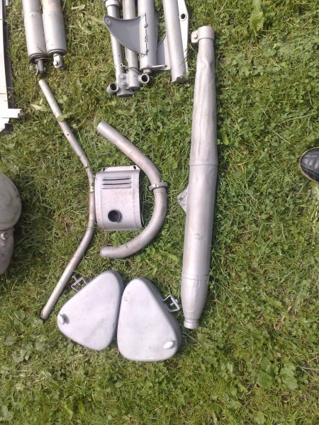

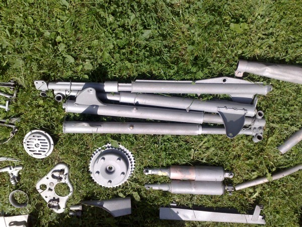

W końcu porządnie zdeterminowany zainwestowałem w WD40 (które naprawdę czyni cuda) i udało mi się rozkręcić motocykl. (fot.4-7) Zajęło mi to w sumie 3 dni.

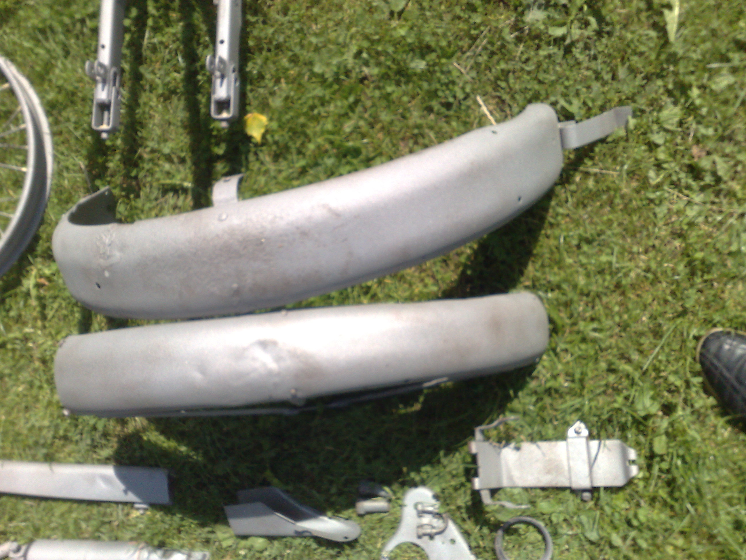

Po rozkręceniu WFM-ka została wypiaskowana, każdy element, każda śrubka została dokładnie wypiaskowana + poprawki papierem ściernym. Po piaskowaniu WFM-ka zaczęła dużo lepiej wyglądać (fot. 8-11 ).

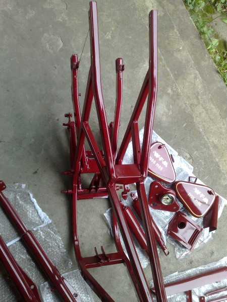

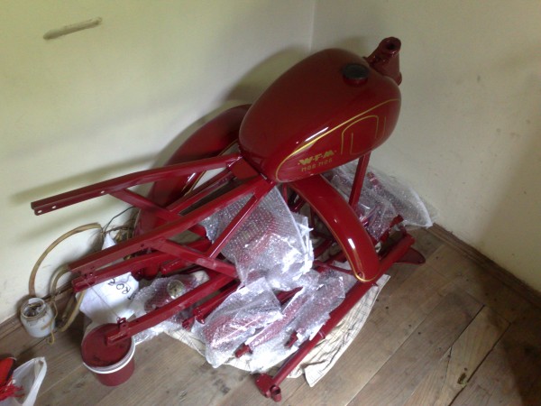

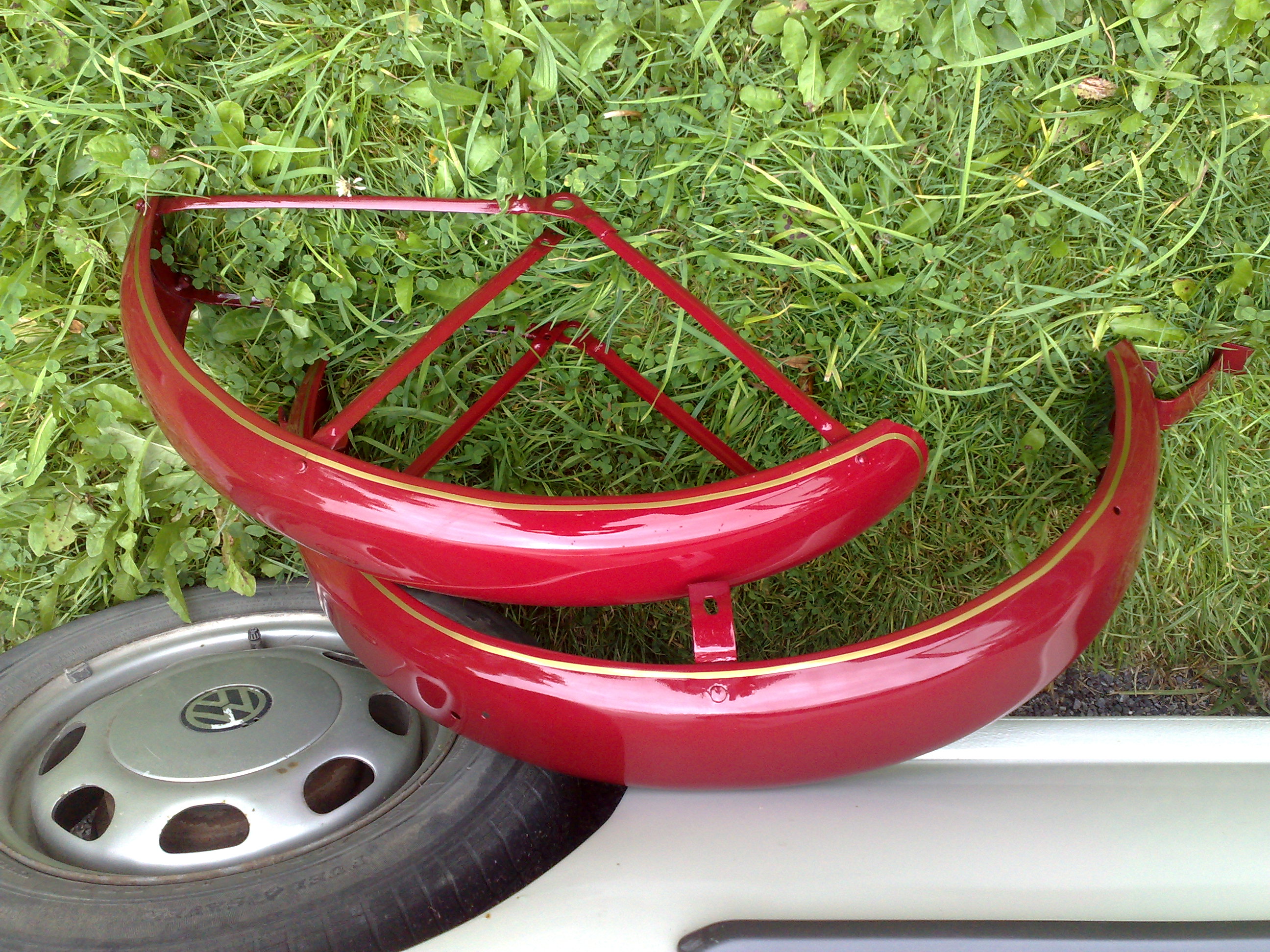

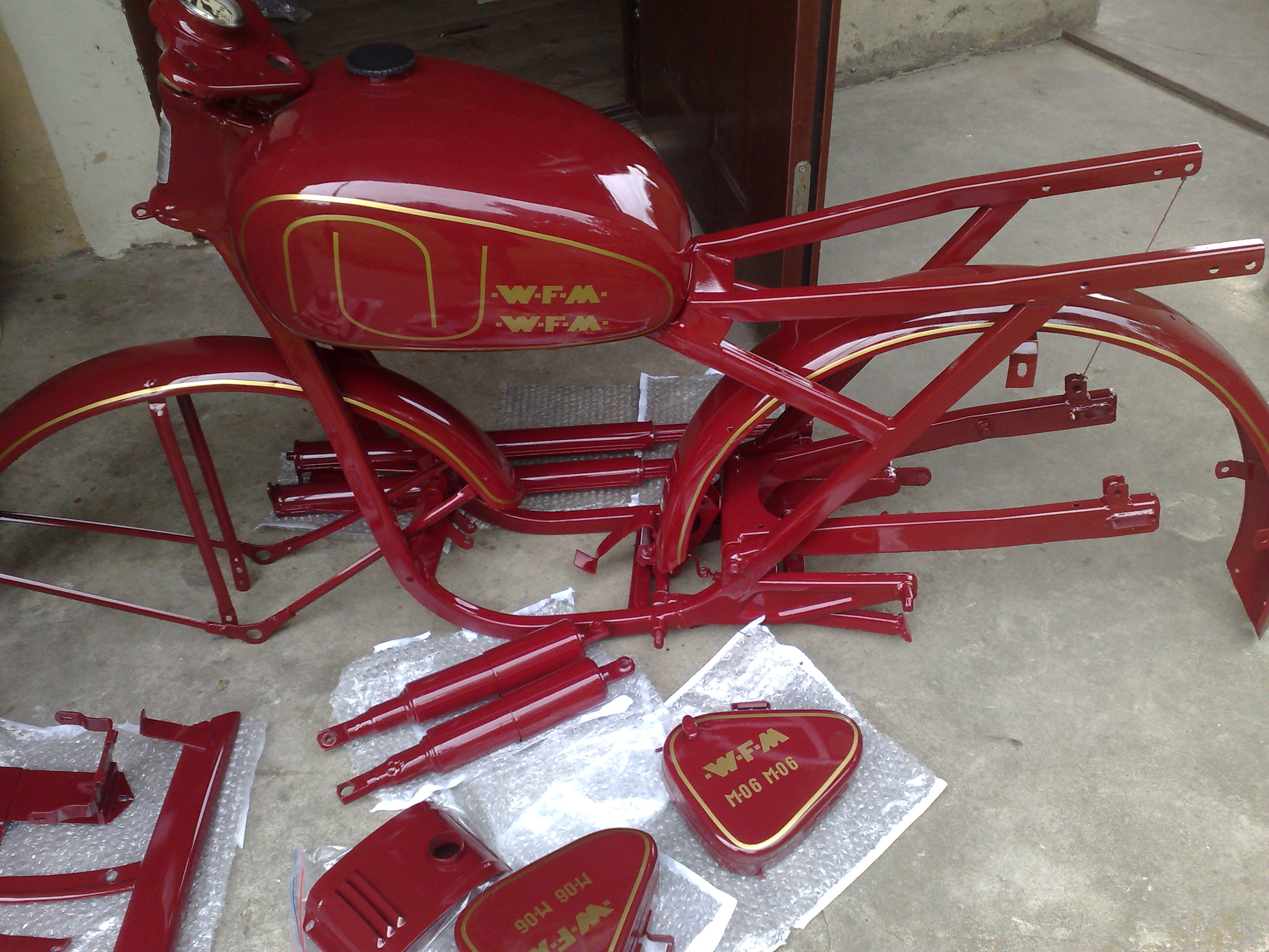

Następnie kiedy nastał lepszy czas dla mojego portfela, WFM-ka pojechała do malowania, po którym prezentuję się znakomicie. Prawdę mówiąc efekt końcowy przerósł moje oczekiwania. (fot 12-16 ) :Y

Pięknie wygląda pomalowana, złote detale bardzo dokładnie wykonane:) Jaką metodą są wykonane? Pryśnięte od szablony czy ręcznie? A może jakaś "kalkomania"?

operator- jeżeli chodzi o złote detale to jest to jakaś magiczna(i piekielnie droga) taśma. Zdecydowałem się na taśmę, ponieważ w oryginale WFM-ka nie posiadała żadnych złotych "wstawek", był jedynie napis WFM na baku (taśma daję w każdej chwili możliwość powrotu do oryginału, natomiast przy namalowanych szablonach konieczny byłby respray).

A ja cie skrytykuje za "szate graficzna". Sam jestem fanatykiem zabytkowych motocykli, zajmuje sie nimi od 19 lat, odrestaurowalem ladnych klka motocykli.. Mogles zostawic ja w oryginalnym granatowym kolorze-byla to wielka rzadkosc, a ty zrobiles kolejna bordowa-a tych wyprodukowano najwiecej.. Poza tym dodales jakichs dziwnych "wstawek" na puszkach i na baku -sorry ale WFM to nie chinski skuter.. Mogles zostawic szparunki jak w oryginale, napis WFM na baku i "M-06" na tylnym blotniku (chociaz te ktore dales na puszce maja za duza czcionke). Ogolnie caloksztalt prac bardzo OK, jednak za malowanie kazdy purysta "zabytkowomotorowy" cie zruga..
P.S. Sama naklejka bardzo szybko ci sie pozadziera na łukach a od benzyny sie poodkleja.. Takie naklejki nalezy prysnac klarem zeby cos takiego sie nie dzialo. A generalnie teraz na topie sa szablony do szparunkow malowanych-umiejetnie polozone wygladaja o niebo lepiej

Cyborg- postaram się, mam nadzieję, skutecznie odeprzeć Twoją krytykę:
cyborg pisze: Mogles zostawic ja w oryginalnym granatowym kolorze-byla to wielka rzadkosc, a ty zrobiles kolejna bordowa-a tych wyprodukowano najwiecej..
Kolor jest zostawiony oryginalny, mój egzemplarz akurat wszedł bordowy, co potwierdza pierwszy i jedyny właściciel- mój dziadek. Więc kolor jest zachowany oryginalny.
cyborg pisze:Poza tym dodales jakichs dziwnych "wstawek" na puszkach i na baku -sorry ale WFM to nie chinski skuter.. Mogles zostawic szparunki jak w oryginale, napis WFM na baku i "M-06" na tylnym blotniku (chociaz te ktore dales na puszce maja za duza czcionke). Ogolnie caloksztalt prac bardzo OK, jednak za malowanie kazdy purysta "zabytkowomotorowy" cie zruga..
Co do naklejek, to wszystkie zostaną usunięte - zostanie tylko bak i napis na tylnym błotniku. Naklejki naklejał lakiernik, który jak widać okazał się straszną "ciapą" bo w sumie nakleił je tak jak miał naklejone na kartce. Też mnie to razi w oczy, nie wiem jak można w ogóle wpaść na taki pomysł, żeby nakleić na baku jakieś "coś" i napis WFM WFM, WFM M06 M06, podobnie na schowkach. Zresztą jak ojciec przywiózł mi ten motocykl tak oklejony to nie wiedziałem czy mam się śmiac czy płakać 8)7
Jeżeli chodzi o taśmę to już wyjaśniałem czemu się akurat na nią zdecydowałem:
jarema205 pisze:Zdecydowałem się na taśmę, ponieważ w oryginale WFM-ka nie posiadała żadnych złotych "wstawek", był jedynie napis WFM na baku (taśma daję w każdej chwili możliwość powrotu do oryginału, natomiast przy namalowanych szablonach konieczny byłby respray).
:W
Mam nadzieję, że udało mi się chociaż w małym stopniu odeprzeć Twoją krytykę, za którą również dziękuję _O_

No ok, to jeszcze troche podyskutuje.. Troche dziwne wydaje ni sie ze mowisz o oryginalnym kolorze bordo-na tych fotkach sprzed remontu jest granatowa a oryginalna kalkomania nie jest zamalowana-sugerowalem sie tym ze tak opuscila fabryke, kiedys nie mozna bylo tak ot kupic sobie takich kalkomanii. No ale jesli tak twierdzisz-pewnie masz racje. Natomiast co do tego ze uwazasz ze WFM-ka w oryginale nie miala jak ty to mowisz "wstawek" czyli szparunkow-to zapewniam cie ze miala, szparunki na zbiorniku paliwa, blotnikach ipuszkach bocznych. Malowane recznie pedzlem z borsuczego wlosia (bardzo dlugiego). Na baku kalkomania W-F-M po obydwu stronach i maly napis M-06 na tylnym blotniku. To cala "szata graficzna" WFM-ki.
Jesli te niepotrzebne naklejki erwiesz to bedzie spoko
