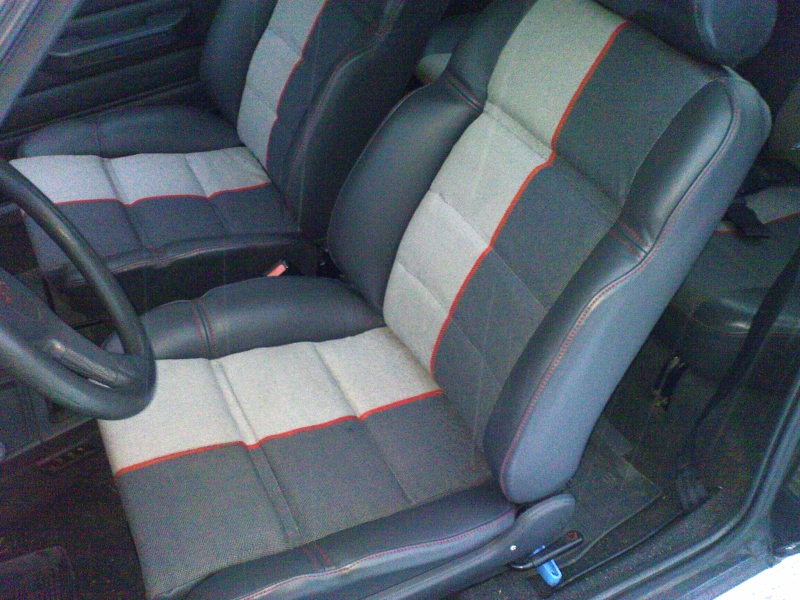

Udało się zdobyć fotele o jakich pisałem niedawno choć ich stan był kiepski. Oddałem je do naprawy firmie Tapi-Car w Ostrowie Wlkp i człowiek, z którym rozmawiałem okazał się być fanem 205tek, bo jak twierdził posiada 3 sztuki 8) Pokazał mi CJ'ta i Looka (obydwa do rozbiórki) i mówił, że na działce trzyma w garażu Garrosa, nad którym pracuje. Jako, że zaproponował dobrą cenę zapadła decyzja o kompleksowej regeneracji obu foteli. Został tylko materiał, na boczkach nowe gąbki i nowiutka skóra :D
Na fotkach fotel kierowcy przed i oba po regeneracji.

Piękna robota! Gratsy!

Skórka Prawdziwa czy eko???? jakie koszta jeśli można wiedzieć???wygląda rewelacyjnie

Niesamowita robota. Autentycznie jestem pod wrażeniem _O_
Masz chyba najładniejsze Semi Cuir Ramier w klubie :Y
Czekamy na lepszą sesję zdjęciową w ładną pogodę i kosztorys.

Krakowscy puryści 8)7 To nie Lamborghini, żeby krówka musiała oddawać życie za fotele ;)
Najwazniejsze, że ze stanu prawie agonalnego wyszły prawie jak nowe. Obawiałem się trochę, że nie uda się naprawiaczom zachować oryginalnego kształtu boczków, który jest przecież esencją tych foteli, ale gdy je zobaczyłem obawy przeszły w wielki banan na ryju :)

Wyglądają rewelacyjnie. Powtórzę pytanie kolegów: ile kosztowały?

Zapłaciłem za renowację 600zł. Ale wrażenie trudno przeliczać na złotówki :mrgreen:

Gratsy ! mi nie starczyło czasu na zrobienie tego co Ty zrobiłeś z tymi fotelami ! Dla mnie wielkie WOW !
