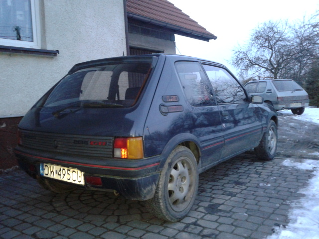

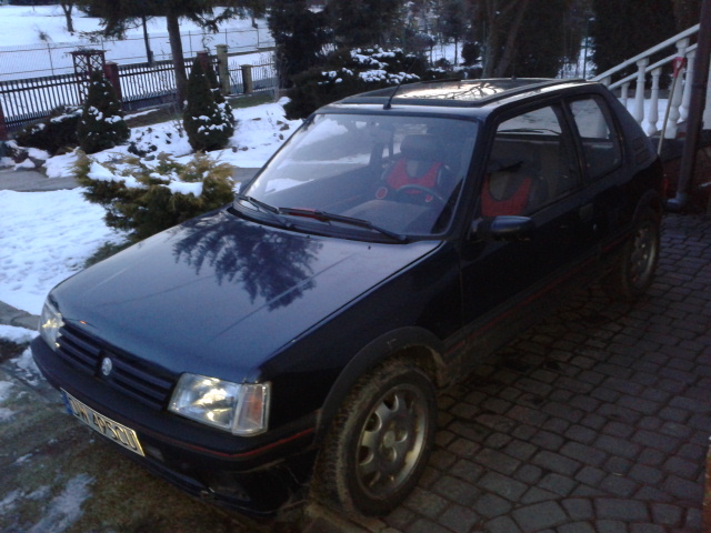

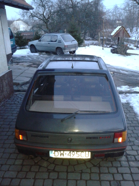

Ja byłem w końcu jako jedyny. Oglądałem, a nawet jechałem nim parę kilometrów.
Auto dość zagadkowe. Zawieszenie ok, hamulce w porządku, silnik ze 100 koni nadal ma. Wnętrze nawet całkiem całkiem. GTI po dzwonie przodem. Poszerzenia mocowane śrubkami do zderzaka, lakier i blacha do poprawek, ale na upartego można jeździć tak jak jest.
Jest tam jeszcze jedna rzecz, która dyskwalifikuje tą 205-tkę jak dla mnie, ale nowemu właścicielowi to nie przeszkadza. Może uda mu się z tym uporać. Zobaczymy...
Tutaj parę zdjęć. Tylko nie wiedzieć czemu, moja komórka zaczęła robić fotki 640x480 pix...
Tak, czy inaczej: witamy w Krakowie kolejne GTI

Powiedz od razu co Ci nie pasowało oprócz pokrowców i znaczka na grillu:)

Gałka , wycieraczki bezpodporowe, 1.9 zamiast 1,6 na emblemacie, nie pomarańczowe kierunki ... jak żyć...
2.9 V6 ot co !

Cholera, też mam takie wycieraczki, 1.9 na emblemacie i białe kierunki. Niczego bym nie zamienił;) haha

i lusterka ph 2
, tak być nie może

Jak pojechałem oglądać furę, zajrzałem pod maskę. Ku mojemu zdziwieniu, nie było tam numerów VIN. Na pasie przy podszybiu była gruba warstwa czarnej farby, a w miejscu, gdzie powinnny być numery, wkręcona była jakaś śruba. Plakietka na kielichu była ucięta - została z niej może 1/5. Dodatkowo fura nie miała ważnego przeglądu - skończył się w lutym. Obejrzałem umowę kupna-sprzedaży i doradziłem młodemu entuzjaście 205-tek jak najszybsze wyjaśnienie tej śmierdzącej sprawy.
Następnego dnia samochód pojechał do diagnosty. Ten odnalazł numery nabite ponoć gdzieś w komorze silnika. Wszystko byłoby fajnie, tylko że po wpisaniu VINu w dekoder, wyskoczył... Peugeot Partner. Dodatkowo VIN ten różnił się od wpisanego w dowód rejestracyjny.
Inna sprawa to taka, że GTI ubezpieczone było jako 205 Junior, zarejestrowane jako 205 1.4, a jak już wcześniej wspominałem - numery VIN miało z Partnera. Kto by się spodziewał, że kupując jedno auto, Łukasz dostanie jeszcze trzy.
Na całe szczęście sprzedający zgodził się na zwrot kasy. Nie wiem, czy zdawał sobie sprawę z machlojek, jakie były robione przy aucie, czy nie, natomiast radzę uważać w przypadku, gdyby to GTI wypłynęło ponownie na sprzedaż.
Obawiam się, że skończy jako dawca części, a szkoda, bo ogólnie nie było w złym stanie i na pewno nadawało się do odratowania.
