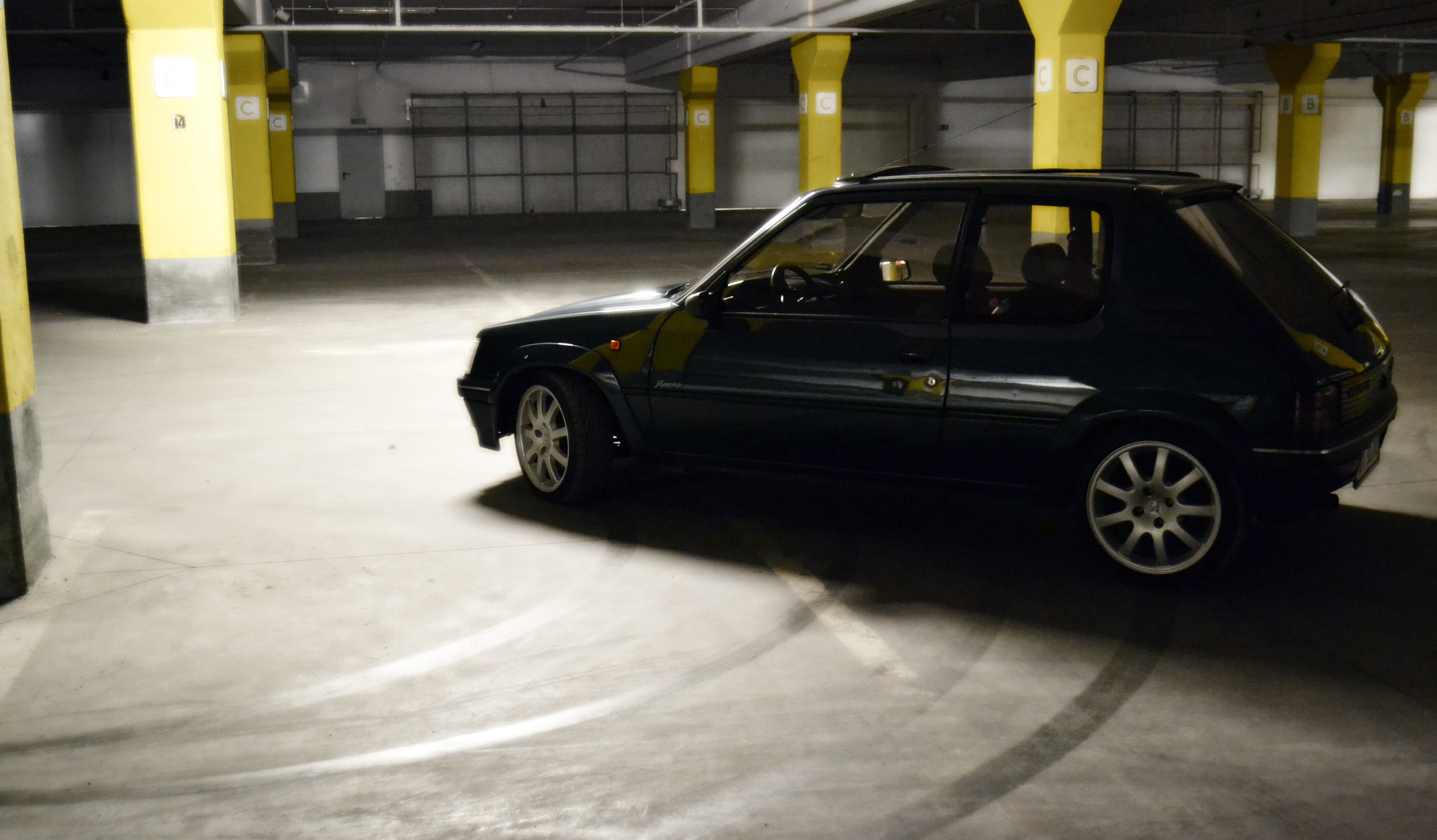

Sezon na fotki mimo trzaskających mrozów uznaje za rozpoczęty :) Efekty poniżej.
Re: 205 Forever GTI
Wspaniałe zdjęcia. Istne żylety. Znów ludziom szczęki poopadają, jak poczęstuję się nimi i wrzucę na Fanpage 8)
Faktycznie - nie widać, żeby zima zaszkodziła jakkolwiek Twojemu Pugowi. Szacun _O_

Lewe drzwi troszkę na zamku podnieś.

To auto to prawdziwa perła - do tego zdążyłem się już przyzwyczaić. Ale tym razem dodatkowe gratsy za zdjęcia - światło świetnie rozkłada się na lakierze. Tylko skończ Pan z tą zimą! Wierzę że następna sesja będzie już w lepszej aurze.
Co do podnoszenia drzwi, to słusznym rozwiązaniem są podkładki karoseryjne pod dolny zawias drzwi, bo kombinacja samym zamkiem nic tu nie zmieni.

no i Haku...znów rozbiłeś bank :D _O_ :D auto wyróżnia się przy czym prezentuje się świetnie :D do zobaczenia na spocie :D

Na deser :)
Posty: 5717
Re: 205 Forever GTI
Wszystko fajnie, autko super, wygląda rewelacyjnie, technicznie też jest dopieszczone, ale mnie zastanawia tylko jedno, jak dajesz radę na tych niziutkich oponach po naszych "cudownych" drogach ? Bo chyba raczej nie wybierasz tylko tych " równych" ;-)
