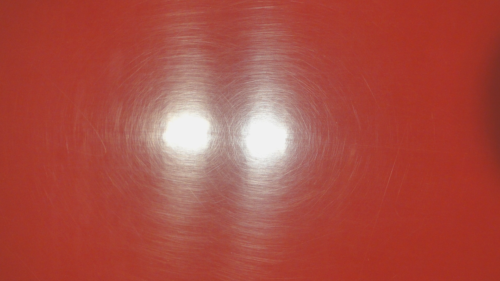

Swirlsy sa przyczyna braku odbic i szajnu

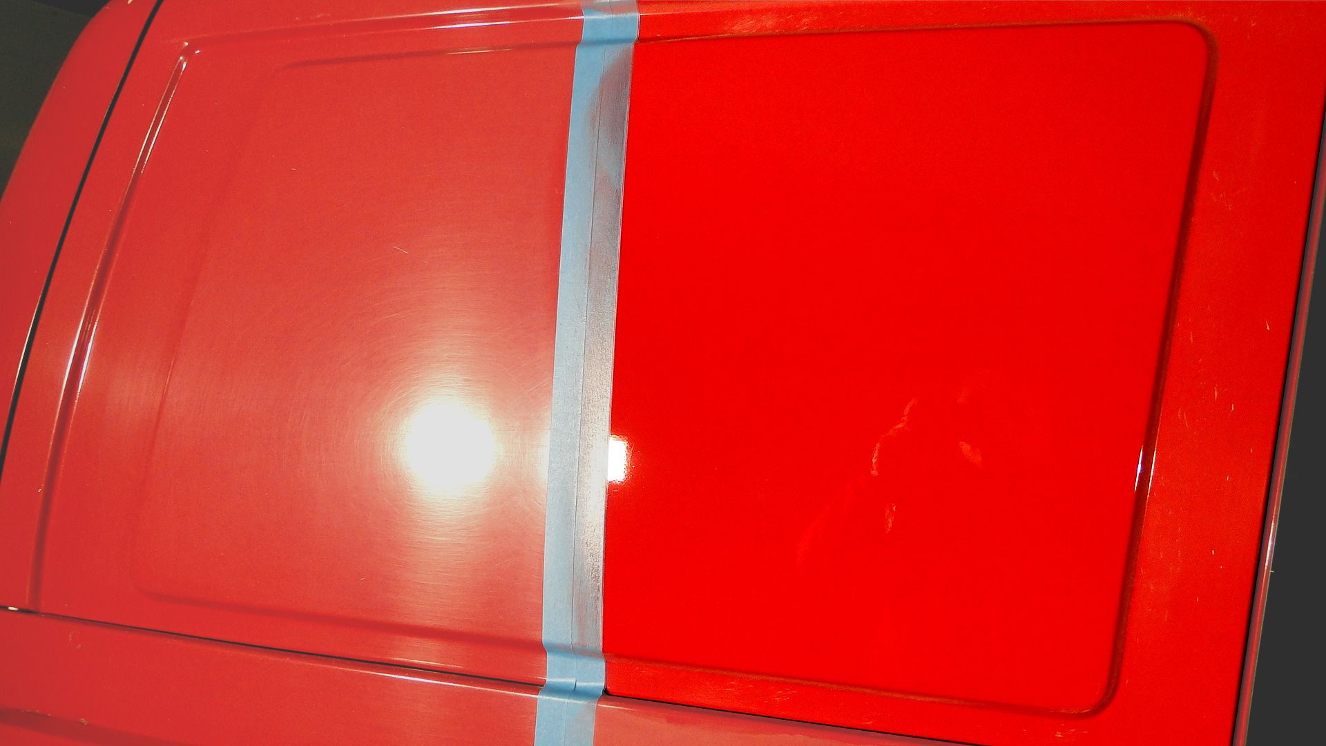

50/50
50/50
Dobrze widoczny stan w siwetle
Powloka "naprawiona"

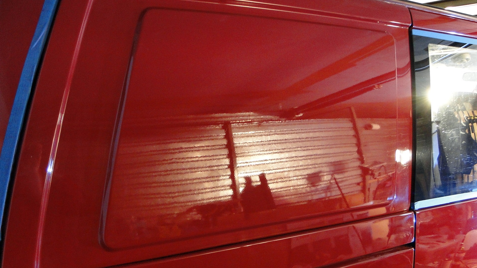

kwestia samych odbic dobrze widoczna
Jak widac jest co robic
