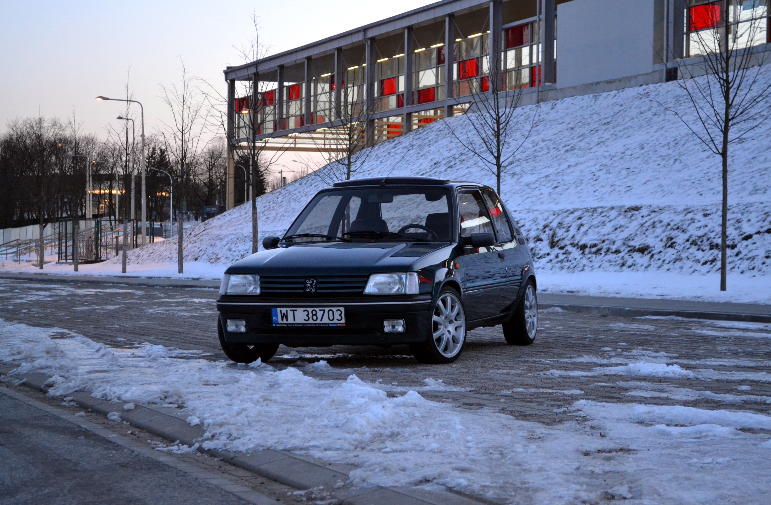

Sezon na fotki mimo trzaskających mrozów uznaje za rozpoczęty :) Efekty poniżej.

Re: 205 Forever GTI
Wspaniałe zdjęcia. Istne żylety. Znów ludziom szczęki poopadają, jak poczęstuję się nimi i wrzucę na Fanpage 8)
Faktycznie - nie widać, żeby zima zaszkodziła jakkolwiek Twojemu Pugowi. Szacun _O_

Już na letnich kapciach? :)

Zimówki są dla mięczaków ;)

Lewe drzwi troszkę na zamku podnieś.

To auto to prawdziwa perła - do tego zdążyłem się już przyzwyczaić. Ale tym razem dodatkowe gratsy za zdjęcia - światło świetnie rozkłada się na lakierze. Tylko skończ Pan z tą zimą! Wierzę że następna sesja będzie już w lepszej aurze.
Co do podnoszenia drzwi, to słusznym rozwiązaniem są podkładki karoseryjne pod dolny zawias drzwi, bo kombinacja samym zamkiem nic tu nie zmieni.
Re: 205 Forever GTI
Jak grzebałem przy zawiasach w Foreverze to były tam zamontowane jakieś cieniutkie tulejki. Wyglądało to na fabryczne rozwiązanie wykonane z cieniutkiej blaszki i miało kołnierz.
