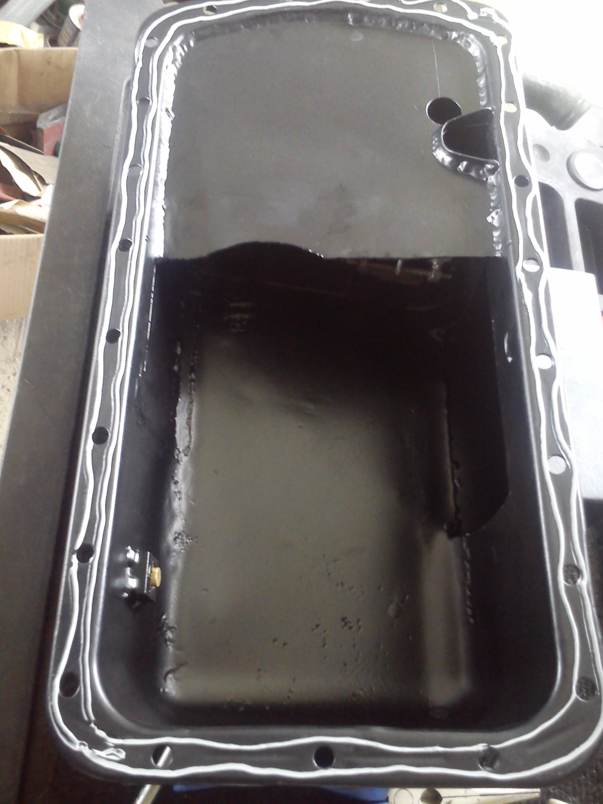

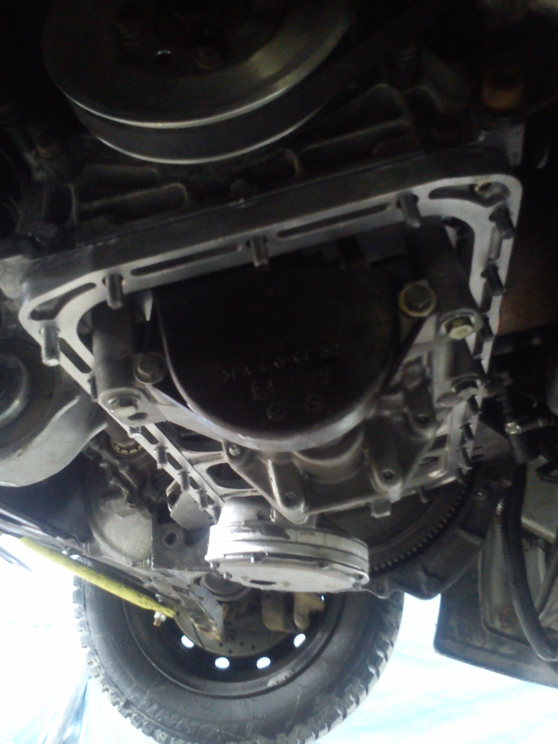

miliardy roboczogodzin przy dziku:
wywaliłem alu miskę, wstawiłem głęboka stalowa vol.4
przegroda pompy oleju OUT, zbiornik dodatkowy z boku miski OUT.
Zamiast srub wjechały szpilki do mocowania miski olejowej, jedna uszczelka pod miskę, jedna pod przekładkę alu żeby juz zakończyć temat wycieków.
Pompa oleju rozebrana w mak, wyczyszczona, płaszczyzny przeszlifowane aby nie bylo strat w ciśnieniu oliwy. poskładane i zalane 8l oliwy max stan
Wyleciala tez oryginalna chlodnica oleju i aktualnie pakuje chłodzoną powietrzem
Nowa chłodnice oleu z racji jej kolosalnych rozmiarów montuje za chłodnica wody zeby olej mi nie przymarzał:D Później zobaczymy jak sie to bedzie sprawowało i wleci na przod auta.
Wszystkie te prace wykonuje przed montażem ACCUSUMP'a ktory powinien na dniach juz byc w aucie
z pewnością problem odwiecznego problemu z brakiem smarowania zostanie zażegnany !!!
Pracuje tez nad zmiana kata pochylenia tylnych kol. info w krotce:)
