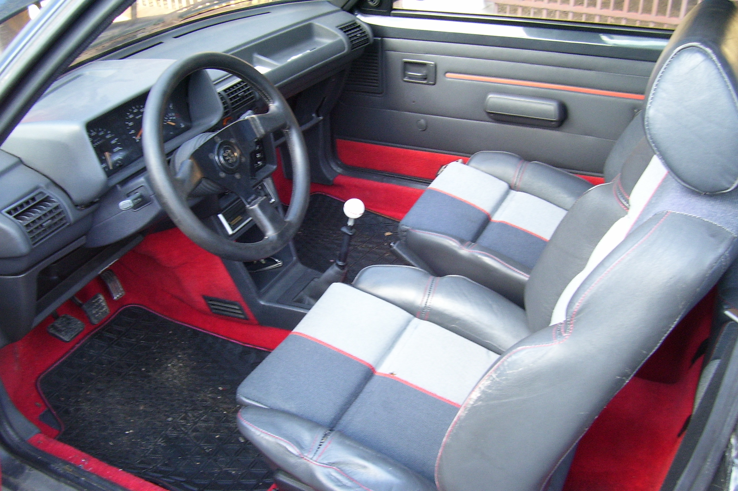

Tydzień temu przywróciłem tapicerkę a w szczególności fotel kierowcy do stanu używalności.
Boczne trzymanie siedziska było pęknięte, gąbka wysiedziana i złamana a na środku siedziska dziura po kiepie :/. Praca domowa wydaje mi się, że została odrobiona.
I tutaj pytanie do znawców. Jakimi środkami przywrócić blask skórze i zakryć spękania widoczne na zdjęciu ?? Czym doprać mocne zabrudzenia tapicerki ?? Używałem Sonaxa wielokrotnie ale niestety nie zeszło wszystko :/

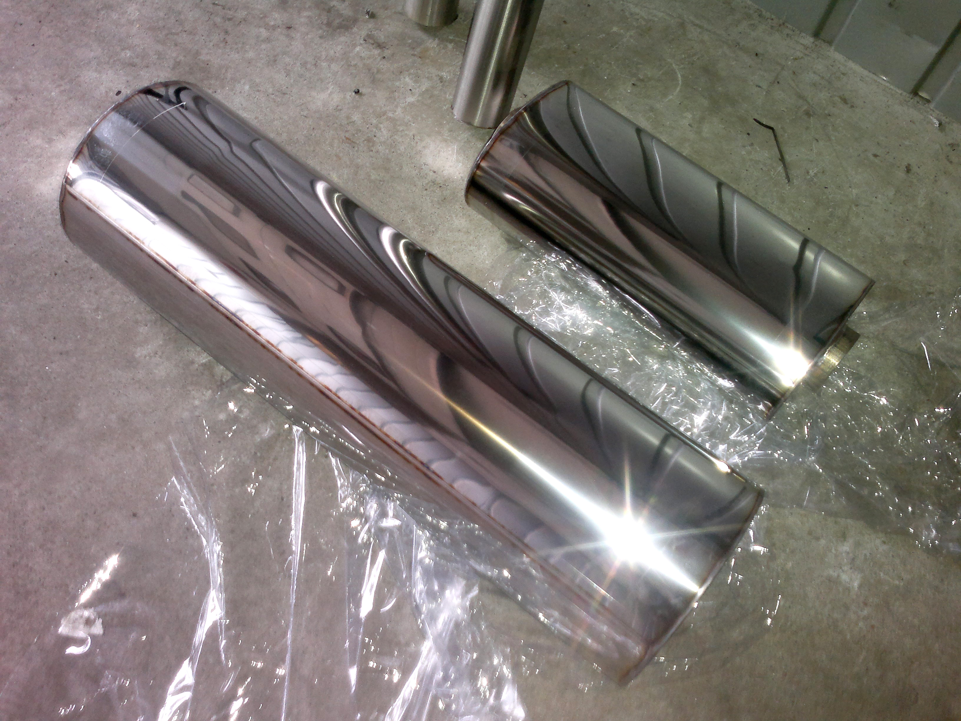

Szukam jakiegoś fajnego wydechu końcowego do mojego wozu.
Chcałem kupić kompletny wydech o użytkownika rabarbar ale pogonił całe auto.
I tu pytanie czy coś oprócz supersprinta jest dostępne w Polsce do 1.9 GTI ??
Czy można dostać jeszcze seryjnego BOSALA ?? Szukałem u lokalnych importerów ale nędza.
jakie końcowe wozicie u siebie w autach ??

z tego co widzę mamy taką samą dokładkę tylną
ja u siebie mam taki tłumik: firma nieznana
dobrze komponuje się z dokładką, ale jest trochę za głośny,

Zastanawiam się czy nie kupić jakiegoś uniwersalnego tłumika i spawać rurkę.
